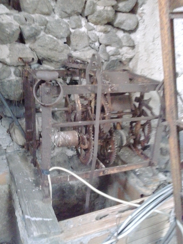

salve a tutti
per togliere il grosso della ruggine dall'orologio di cui allego la foto, pensavo all'impiego di una pistola per la sabbiatura. ma francamente non so con quale risultato.
l'utilizzo della spazzola d'acciaio e della carta vetro probabilmente non consente di arrivare in profondità nei fori provocati dalla ruggine
ho anche sentito parlare di agenti chimici (una miscela di acidi) capaci di togliere la ruggine ma non di attaccare il ferro integro
commenti, idee, esperienze?.......grazie

Ciao io ti consiglieri di non usare sabbiatrici toglierebbe il bello del vecchio
Io per pulire la ruggine dai miei ho usato spazzola D' ottone e olio di gomito
Poi, dove era un po' più consistente ho usato un gel in vendita nei brico con nome mangia ruggine e viene eliminata alla grande
Prova e avrai una grande soddisfazione :2thumbs:

Ci sono prodotti a base di acido fosforico che eliminano totalmente la ruggine lasciando una patina di fosfato di ferro grigio-nera che può essere lasciata a vista, ingrassata o oleata, dando una apparenza (ma anche sostanza ) di fosfatazione; oppure può essere direttamente verniciata. Non vanno confusi con il FEROX, che ricopre il pezzo con una pellicola.
C'è poi il metodo della elettrolisi, che rispetto ai prodotti detti sopra ha il vantaggio di costare meno.
Tieni comunque conto che la ruggine, se ha lavorato molto, ha vaiolato le superfici, che anche ripulite non saranno mai come nuove.

Grazie delle risposte, Paolo e Luca
mi avete convinto: userò l'olio di ......gomito

Saggia decisione e....un occhio di riguardo alle filettature

Per carità .... MAI sabbiature, carte vetrate o agenti chimici. Spazzola a mano (possibilmente di ottone) e poi cera come protezione. La cera può essere anche scurita. Un amico artista che crea sculture di ferro, dopo aver spazzolato a fondo il tutto lascia l'opera per un periodo alle intemperie, in modo che faccia un leggero strato di ruggine. Poi sopra questa ruggine stende la cera (che si aggrappa meglio) e lucida il tutto. L'effetto è davvero stupendo e non c'è alcuna vernice.
Dobbiamo sempre pensare che abbiamo a che fare con macchine sopravvissute con onore alle intemperie e colombi per secoli. Qualsiasi operazione di "smeriglio" che possa asportare anche un solo atomo del materiale originale è da scartare.
