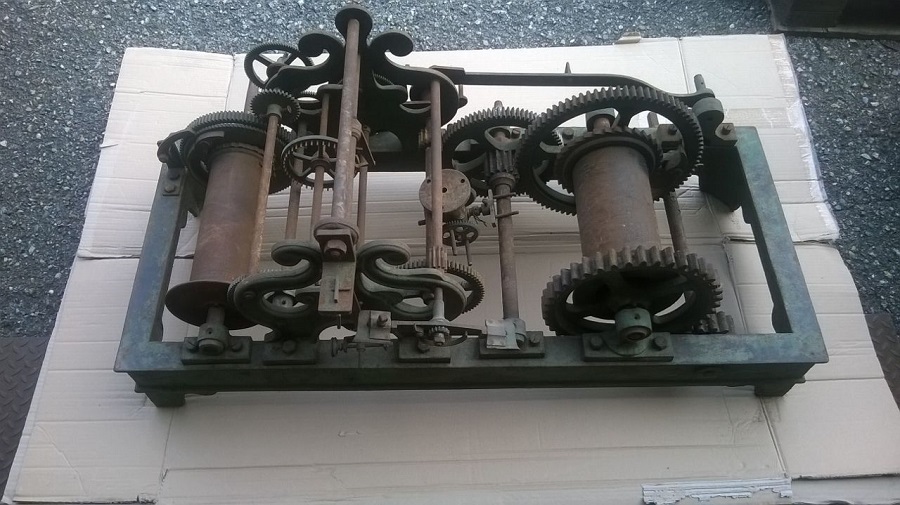

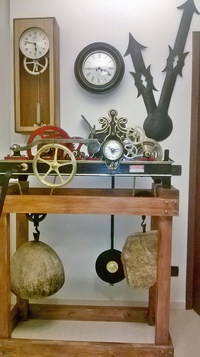

:grin: salve a tutti!!!!!!1 in questi ultimi due mesi ho deciso di restaurare un orologio da campanile Jemina del 1895. dopo averlo smontato sverniciato tutto con lo sverniciatore per arrivare sotto le due mani date durante il restauro nel 53, ai colori originali ( per rifarlo con gli stessi colori),ho tolto con la spazzola di ottone, tutta la ruggine, molto a fondo ma senza entrare nel poro del ferro per non ringiovanire lo stesso, ho lavato l ottone nel tibi e passato sulla spazzola elettrica tutte le viti originali. poi ho rimontato. nel restauro ho deciso di non eliminare le tracce delòla sua storia, come la targhetta del restauro in basso a destra o il quadrantino spia , inserito probabilmente perche' quello di ceramica era rotto. Ed ecco il risultato. Che ne dite? 8-)

:smile: e' gia' in camera!esatto ! :smile:
