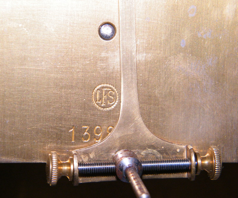

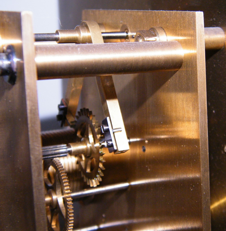

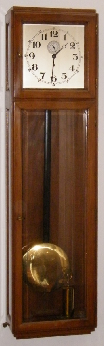

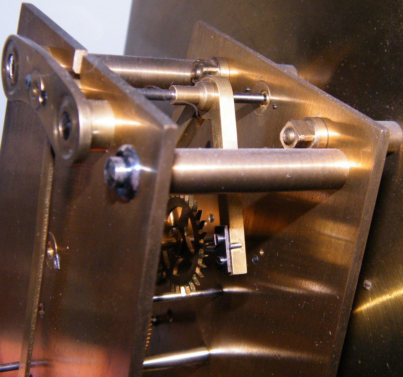

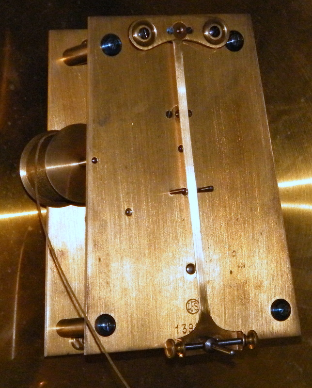

Ecco le foto del regolatore.
Dato che ha 7 giorni di carica precisi se lo carico la mattina e dopo una settimana il pomeriggio questo lo trovo fermo e fuori battuta .
Anche questo ha la possibilita' di rimessa in battuta senza intervenire sulla vite di regolazione?
Altro quesito di che materiale sono costruite le palette dell'ancora che sembrano di vetro?

Forse accoppiamento albero ancora con ancora troppo debole.
Possibile spiegazione: Se l'orologio si scarica completamente, la ruota scappamento rimane ferma o addirittura torna indietro di qualche grado, mentre il pendolo continua ad oscillare, andando a contrastare la leva con il dente della scappamento. Visto la grande massa del pendolo se non c'è il giusto accoppiamento con l'albero il pendolo porta la forchetta fuori scappamento.
Le leve sono di rubino....non di vetro. :wink:
MessaggioInviato: domenica 24 novembre 2013, 21:28
Messaggi: 4542
essendo un regolatore non si dovrebbe mai lasciarlo scaricare .....
comunque attraverso la lancetta dei secondi , muovendola leggermente va nuovamente a posto

intendevo dire che attraverso la lancetta dei secondi , essendo piantata direttamente sul suo alberino , si puo' facilmente far muovere la ruota scappamento , sbloccando la forchetta .
cosa che e' piu' complicata muovendo la lente
