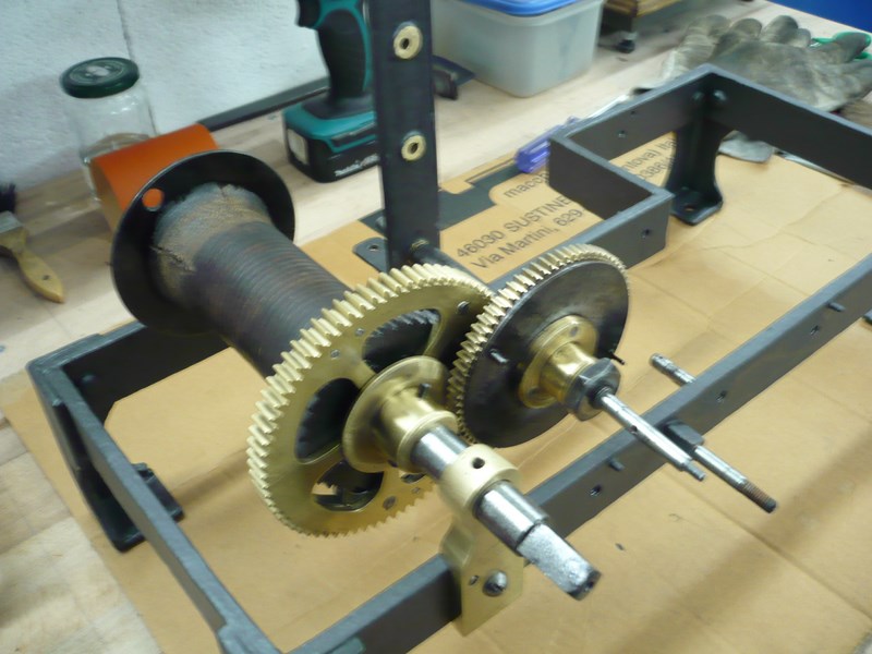

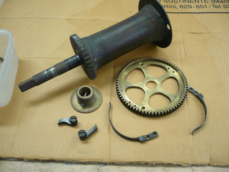

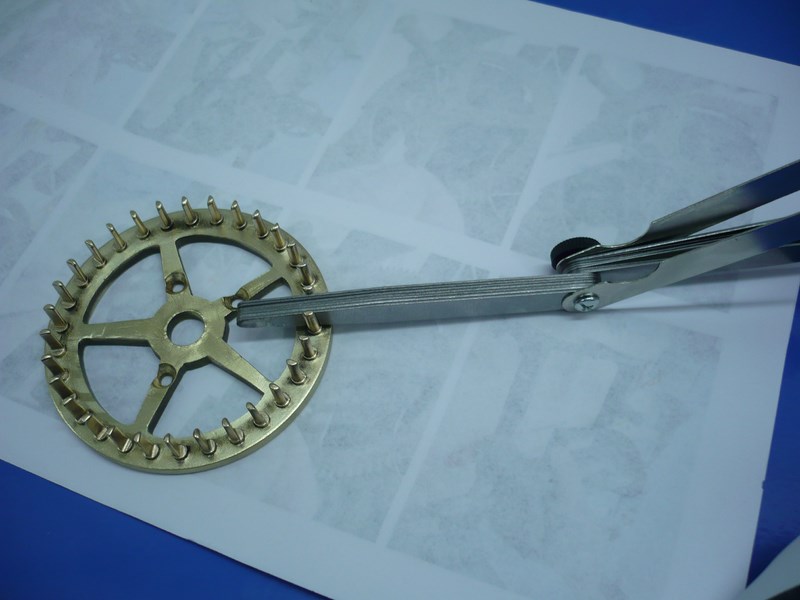

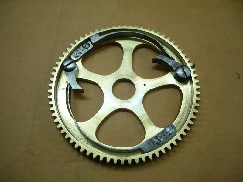

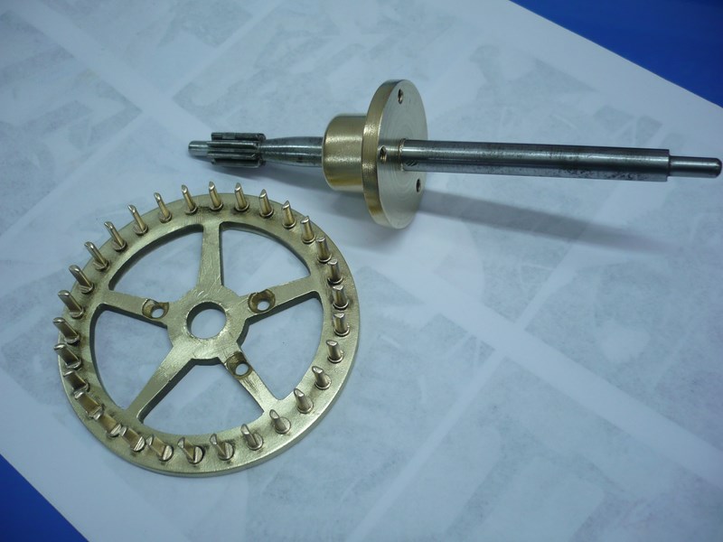

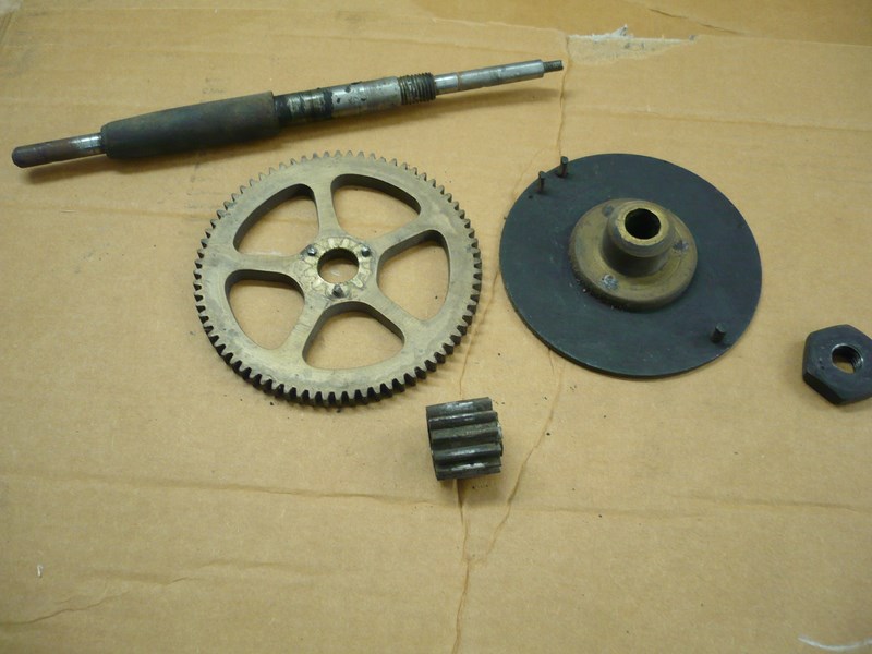

Proseguiamo con l'albero e frizione per la rimessa dell'ora

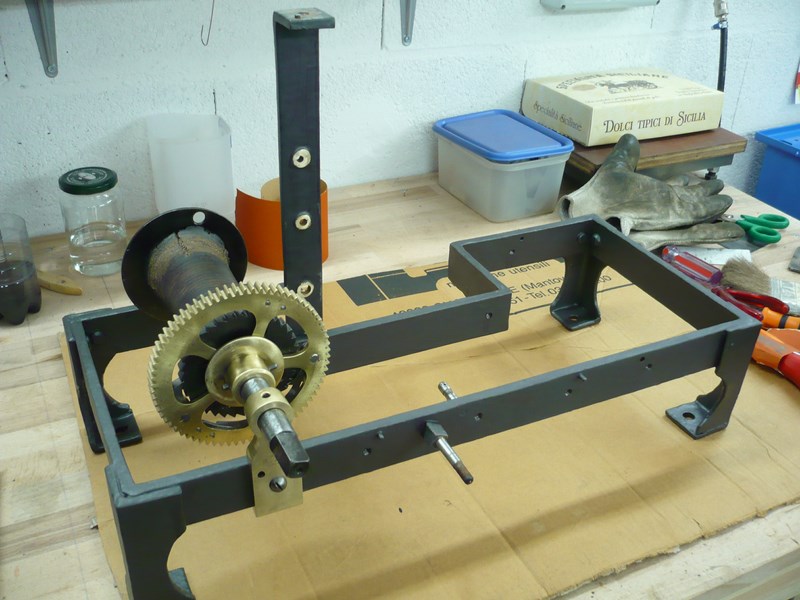

Ora la ruota, le caviglie purtroppo non sono ne equidistanti ne perpendicolari, penserò qualche cosa

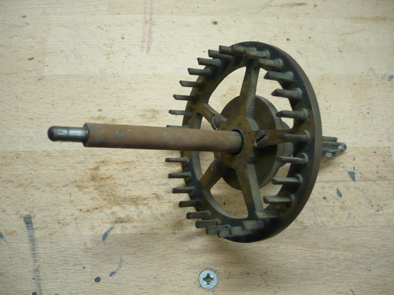

Ma i bariletti che materiale sono? il treno del tempo è "ovalizzato"! è consumato o è fatto così?
MessaggioInviato: martedì 12 novembre 2013, 0:20
Messaggi: 2997
Località: verona
Si, sono fatti così concavi e rivestiti in cuoio. Probabilmente forse prevedevano una carucola

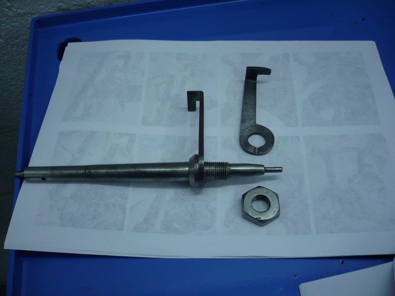

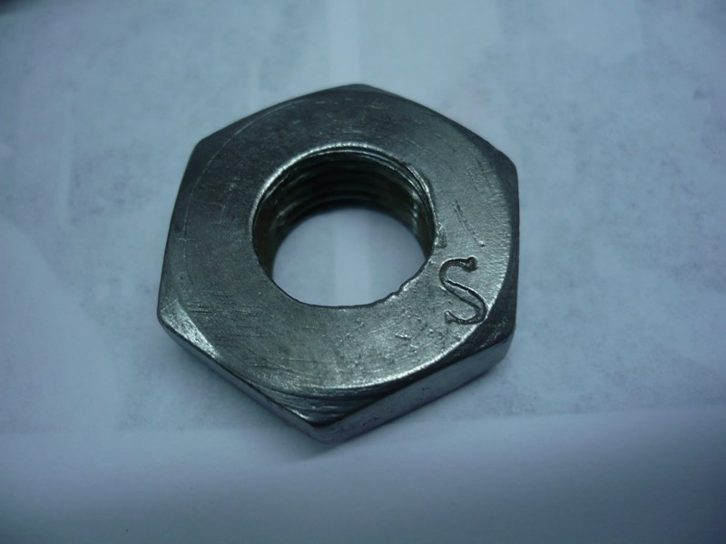

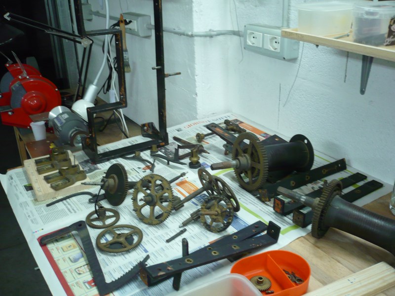

Pulisco e sistemo un pò la distanza
Certo che questo "marchiava" tutto...

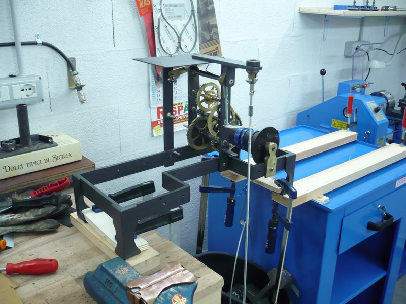

Ora sono costretto ad una pausa: devo definire le dimensioni per la forchetta, sospensione
e pendolo (tutto mancante)

Ciao Catenavfr se vuoi posso chiedere a mio padre Che possiede sempre un sommaruga e penso sia lo stesso modello! Lui lo ha "appogiato" in salotto! 8-) 8-) 8-) faccio du' foto e te le posto!

Ringrazio infinitamente, se possibile anche delle misure (lunghezza forchetta-pendolo)
Sto andando per tentativi con scarsi riscontri, grazie

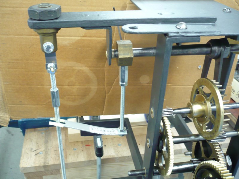

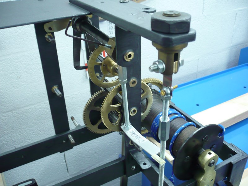

Grazie Attilio, nell'attesa (spero) delle foto e quote di Goodluke ho tentato questo azzardo: yahoooooo..... funziona

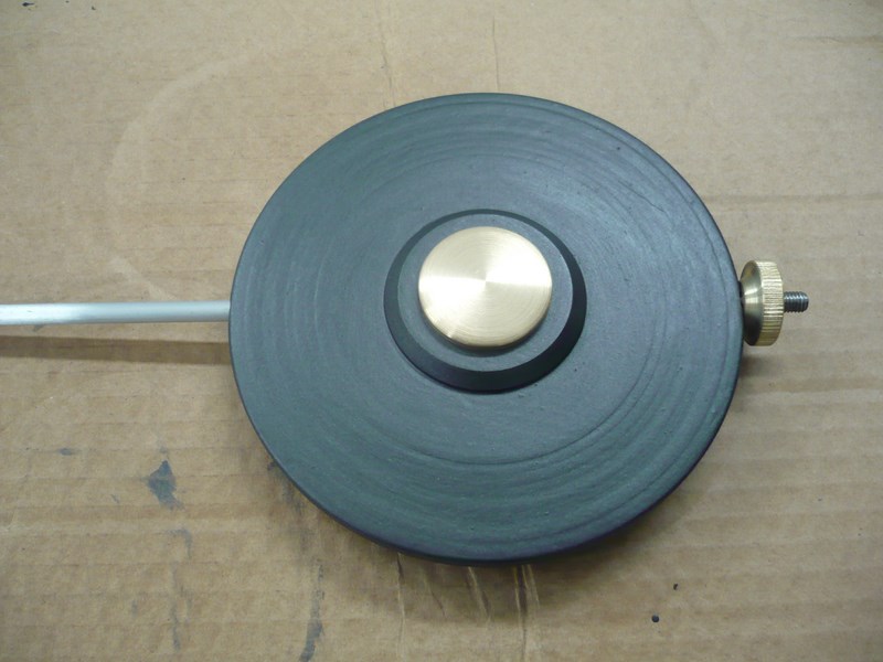

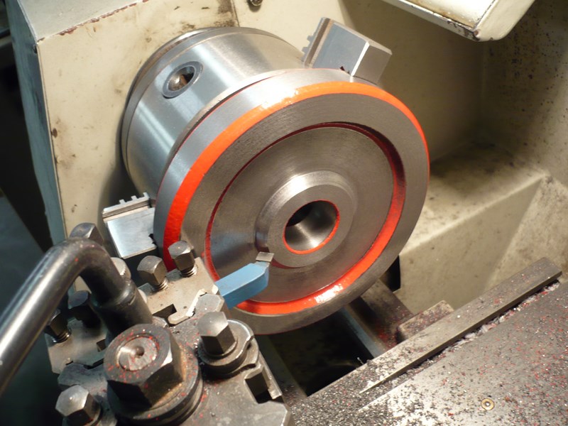

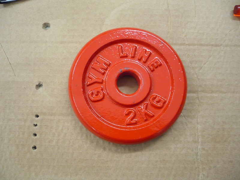

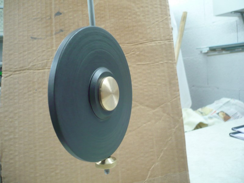

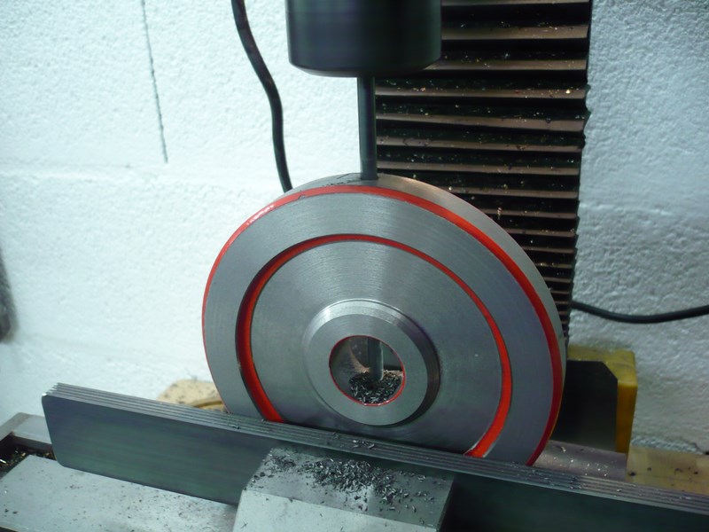

Non sapendo più a che santo votarmi, per costruire la lente del pendolo (in ghisa)
ho ripiegato così. Idee migliori non mi sono venute.
@ goodluke: se puoi mandami le foto.
MessaggioInviato: venerdì 17 gennaio 2014, 9:34
Messaggi: 918
Geniale direi!!!!
E' veramente uno spettacolo vedere questi tuoi lavori.
