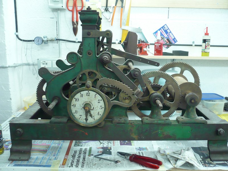

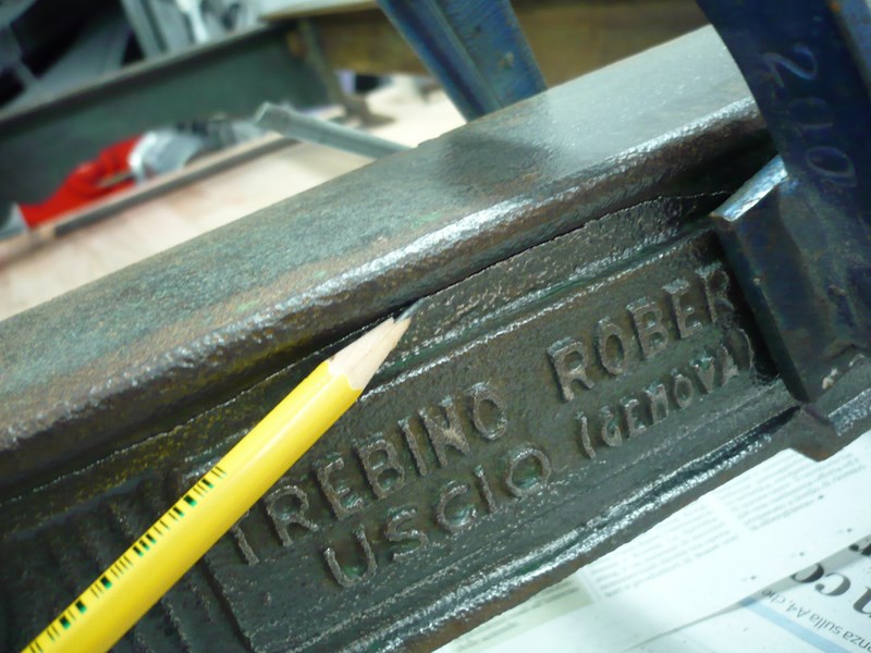

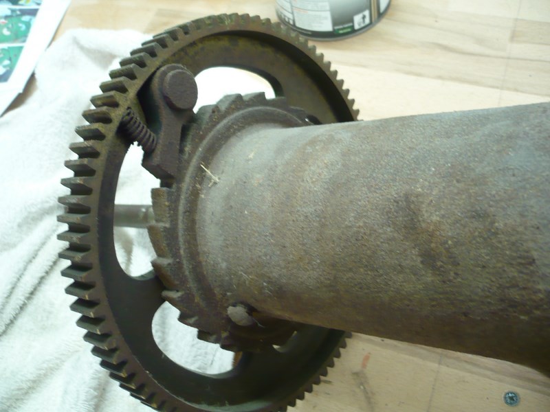

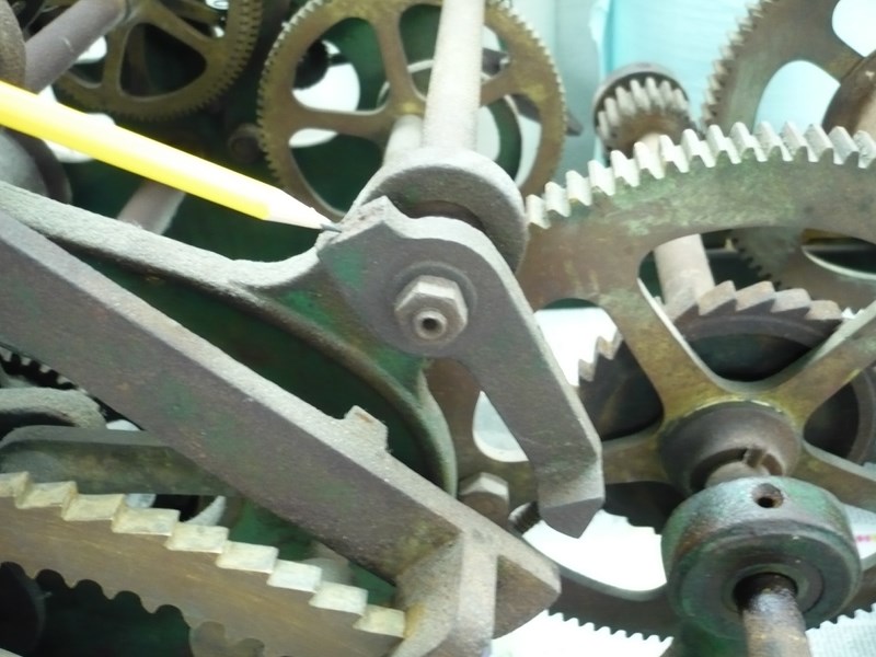

Salve a tutti, partiamo con la nuova avventura:

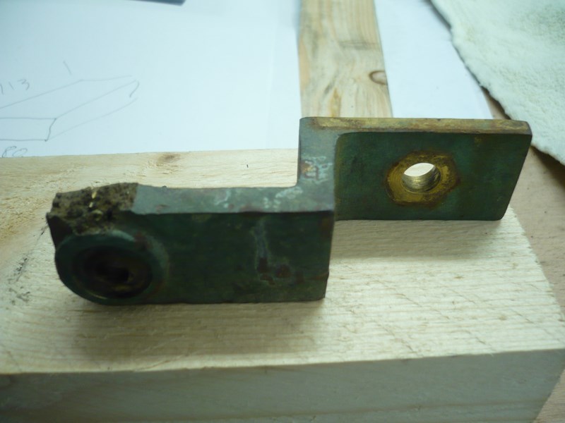

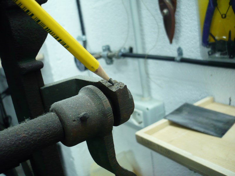

ed iniziano subito le sorprese: fessurazione, risolvibile
supporto sospensione rotto e mancante, quì è già più seria
leva stop delle mezze (spero il termine sia corretto) spezzato e mancante
inoltre quel colore verde è stato sovraverniciato a quello originale quindi doppia fatica a rimuovere il tutto.

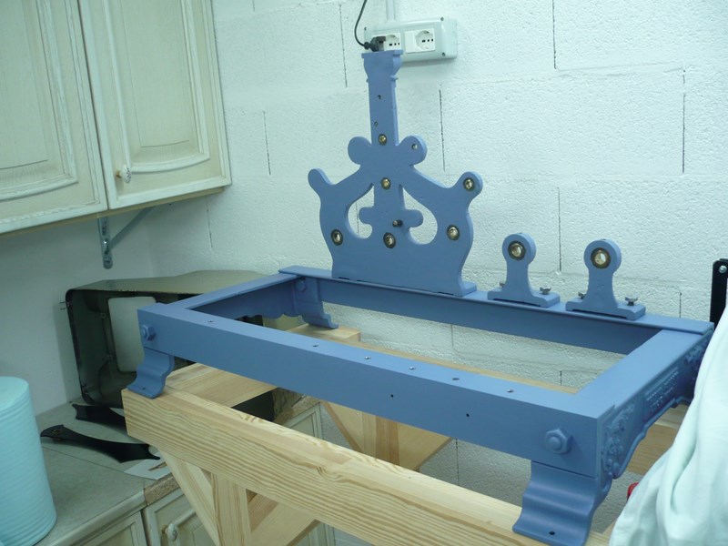

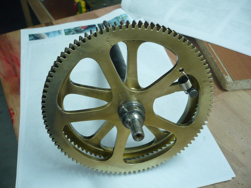

Tamburi di carica

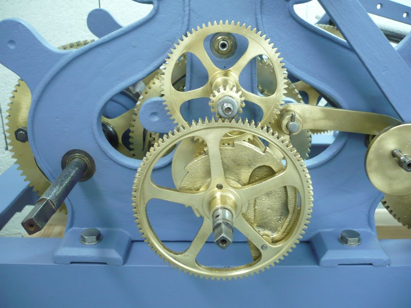

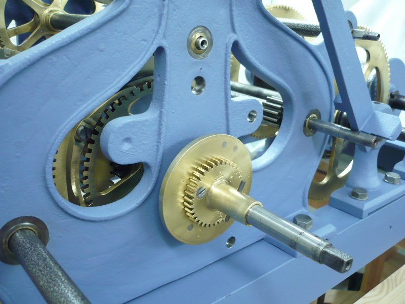

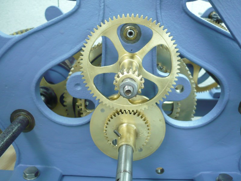

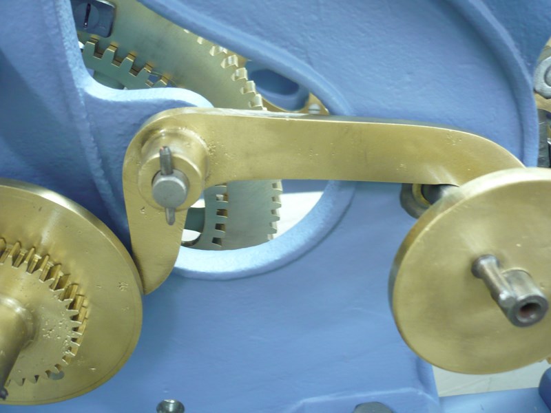

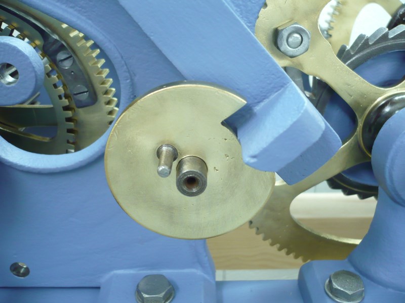

[img]http://www.orologiko.it/public/12/P1020533%20[800x600].JPG[/img]
E' il sistema di regolazione dell'ora: contrariamente a ciò che ho visto finora non c'è una frizione
ma un disco (non ingranaggio) solidale con il perno della trasmissione avente 60 divisioni e che tramite una leva posizionata sulla ruota folle,
permette di ruotare il perno e quindi regolare l'ora.

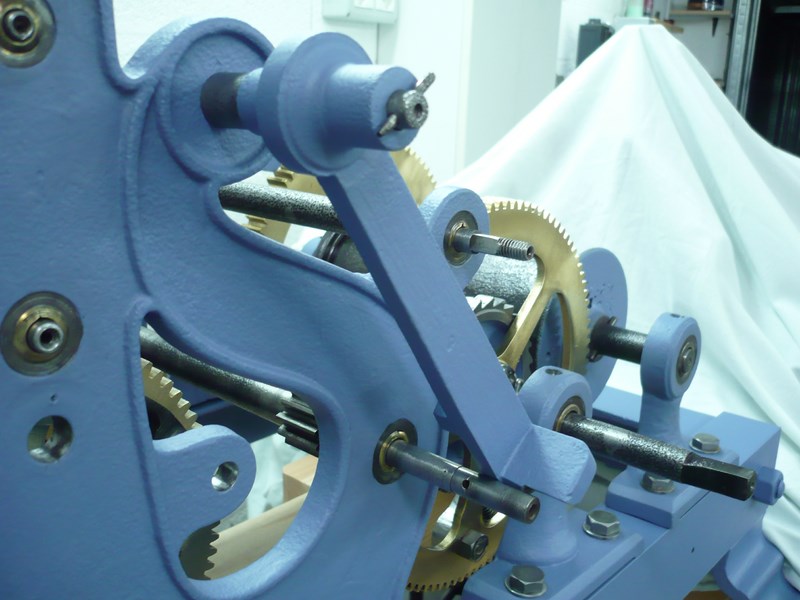

[img]http://www.orologiko.it/public/12/P1020536%20[800x600].JPG[/img]
[img]http://www.orologiko.it/public/12/P1020537%20[800x600].JPG[/img]

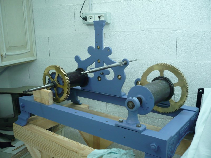

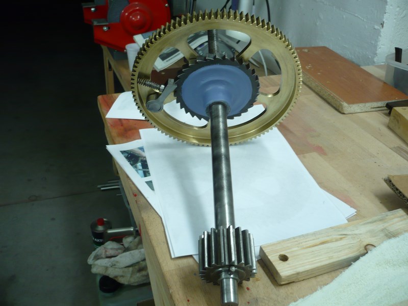

MessaggioInviato: venerdì 19 luglio 2013, 22:54
Messaggi: 2997
Località: verona

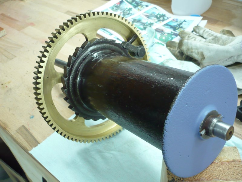

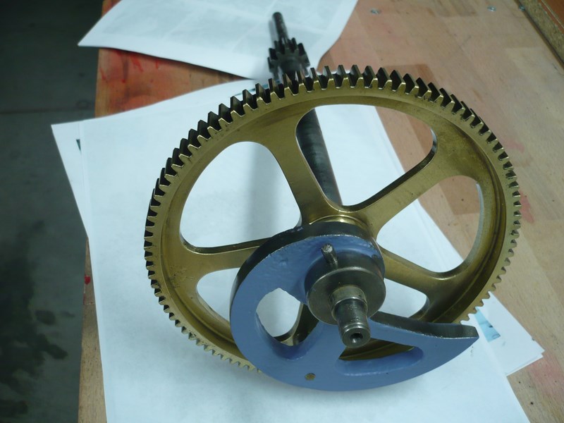

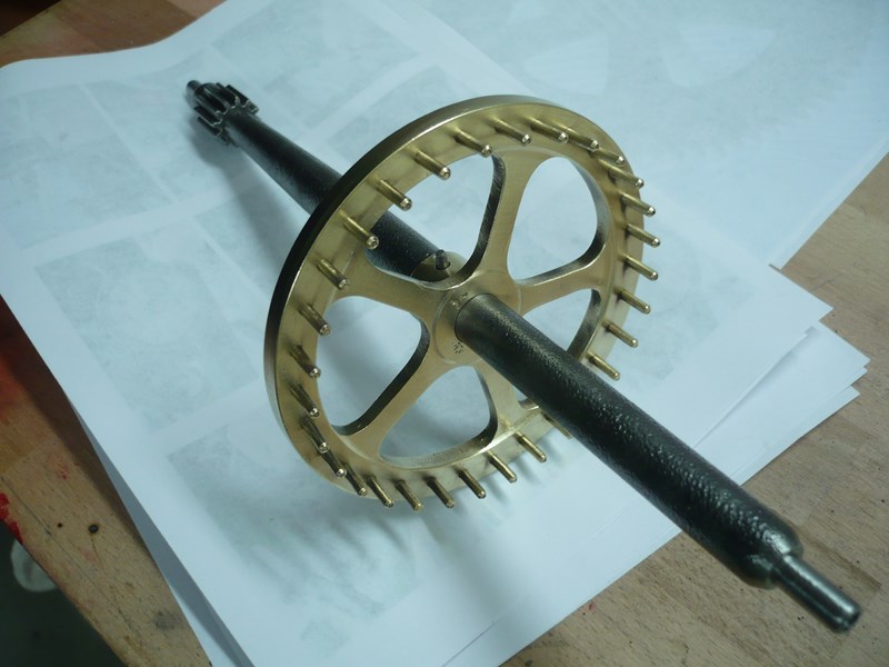

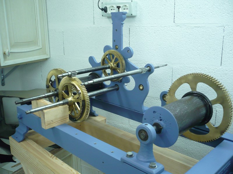

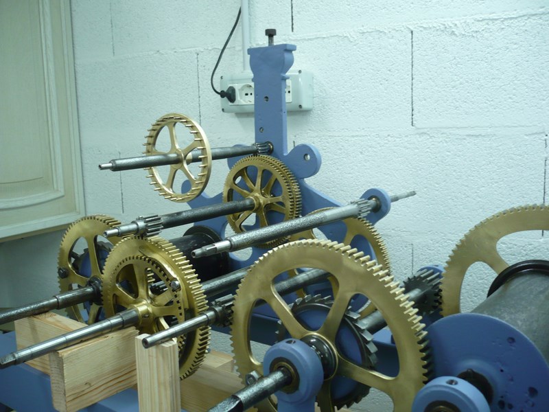

Continuiamo con il recupero di carica
L'albero con la camme per il tiro fune martello
L'albero col cricco per la carica del tamburo suoneria

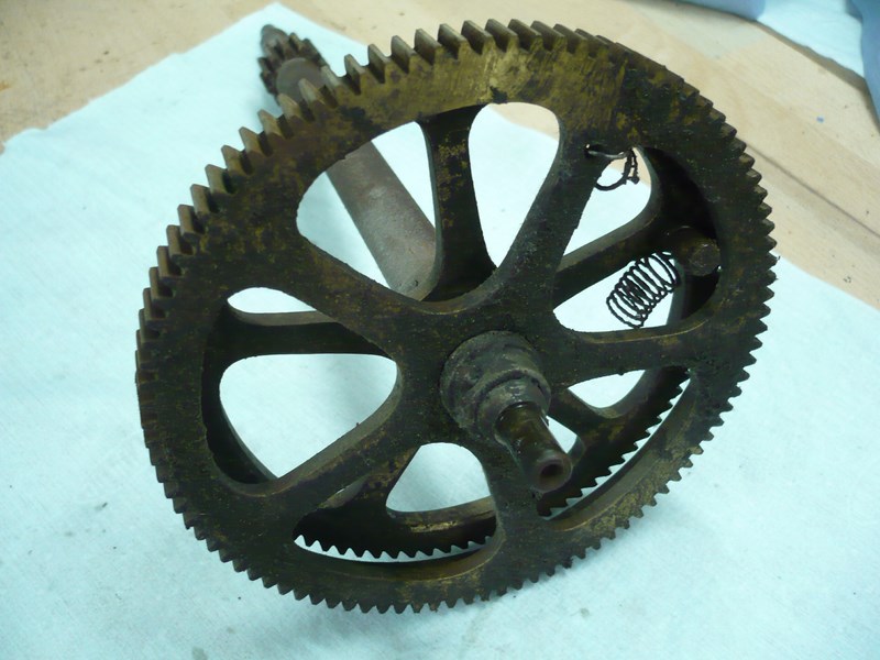

Scappamento

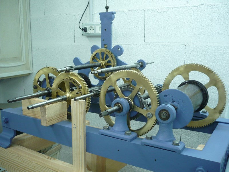

MessaggioInviato: mercoledì 24 luglio 2013, 22:58
Messaggi: 2997
Località: verona

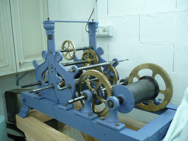

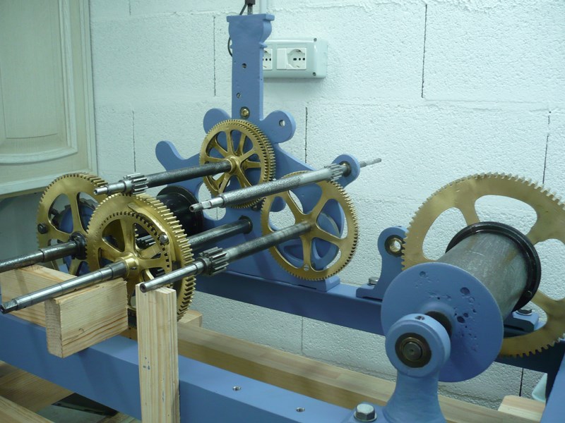

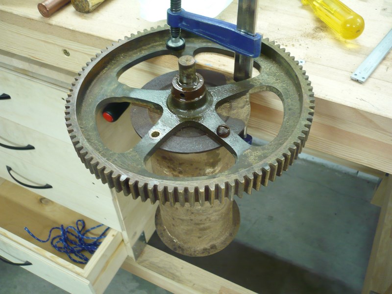

Altri particolari

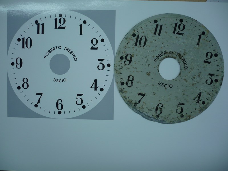

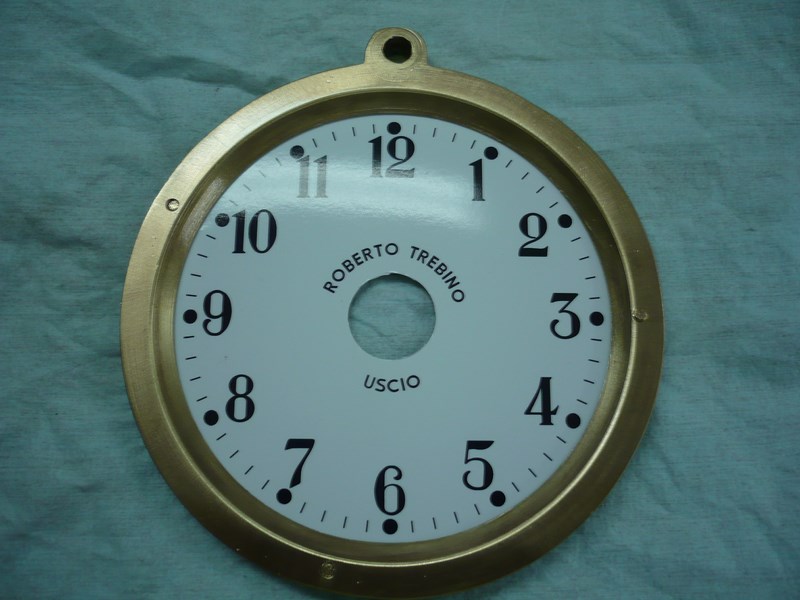

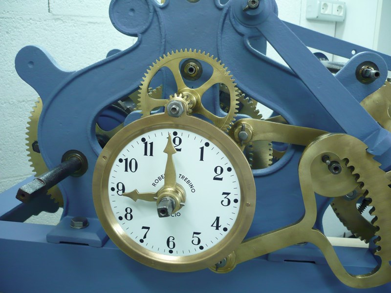

Sistemiamo il quadrantino, ho fotografato l'autentico (che lascio sotto)
Ora sono in attesa del materiale per rifare il supporto dell'albero dell'ancora.
Spero me lo spediscano prima della chiusura feriale.
