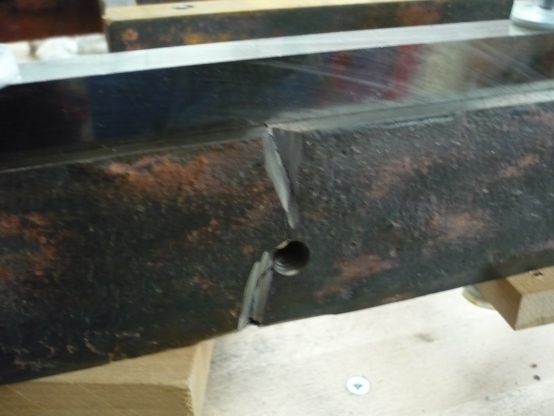

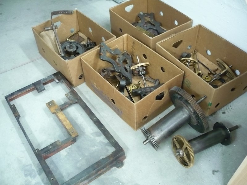

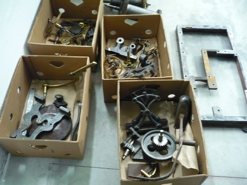

Salve, ho recuperato questo Miroglio (presumo anni 40) in questo stato.
Chi me lo ha dato dice non manchi nulla, però....
alcuni particolari:

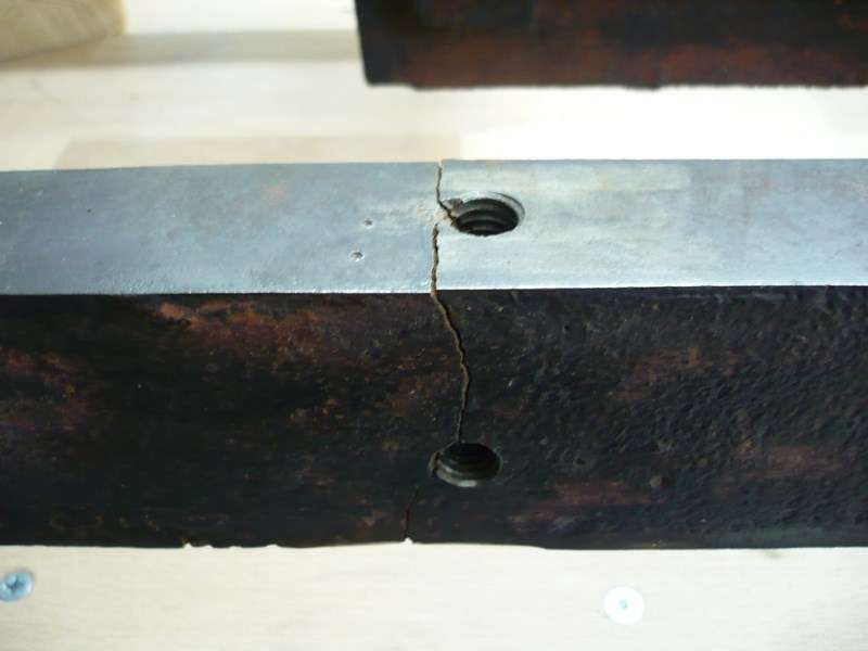

pure il telaio è rotto
tenterò di fare qualcosa, speriamo,

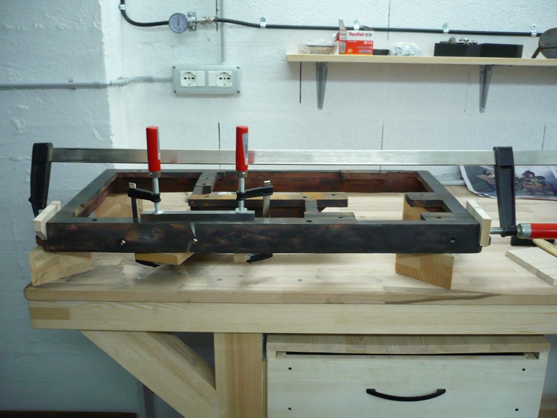

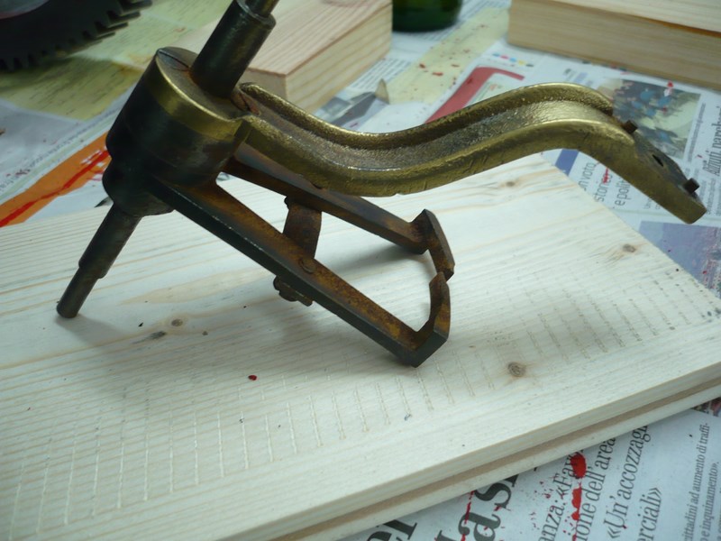

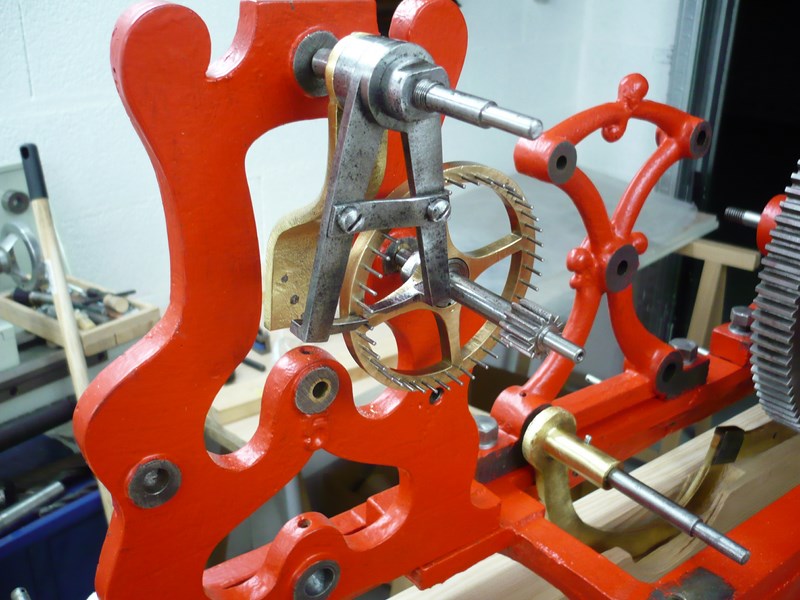

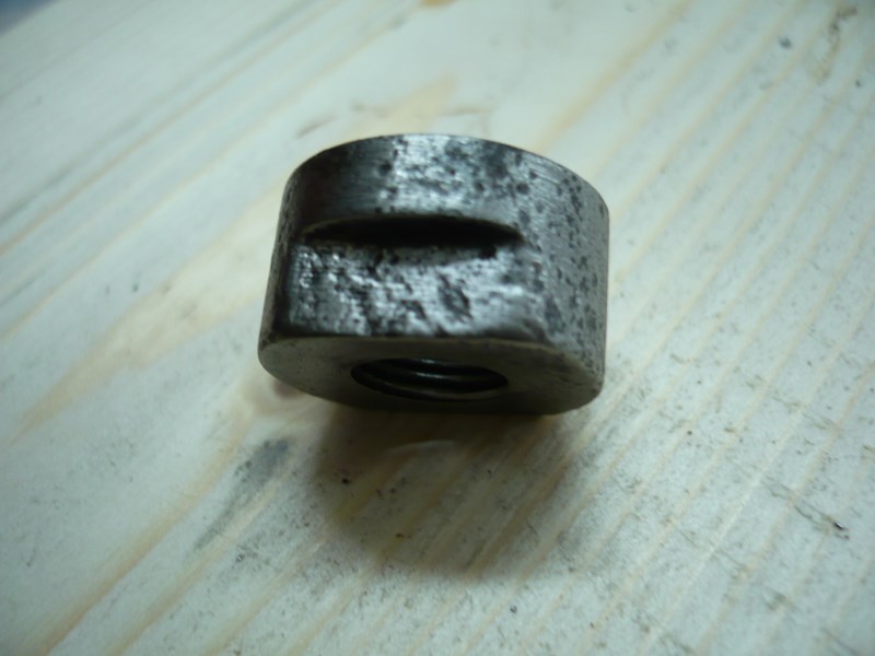

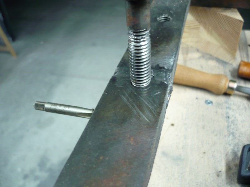

Ho provato a saldare il telaio, purtroppo la frattura è in concomitanza con due fori filettati
E' riuscita una mezza porcata, ma per il momento soprassiedo e vedo come prosegue il resto (filetti salvati)

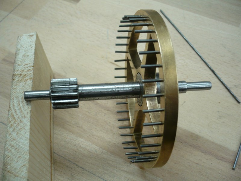

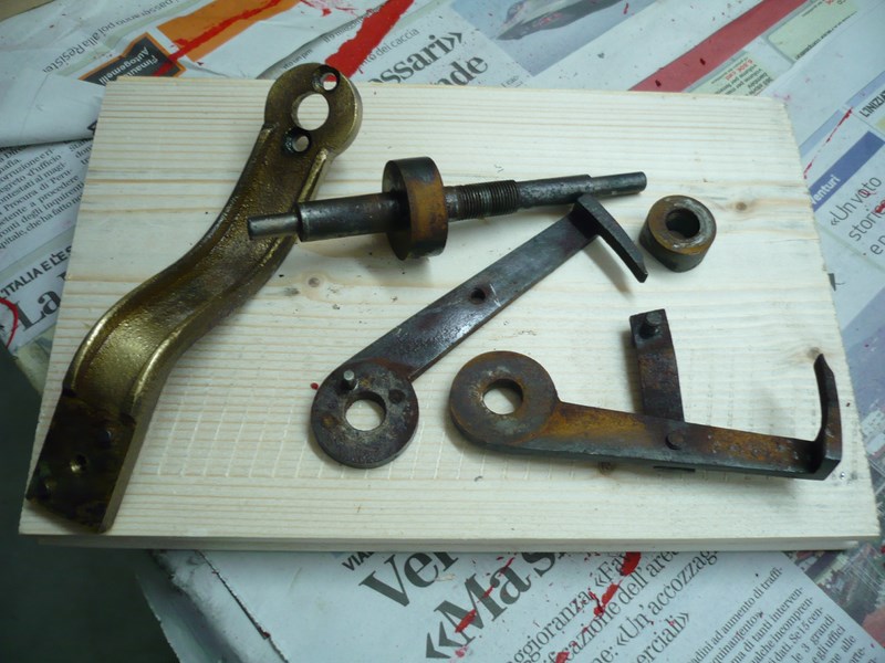

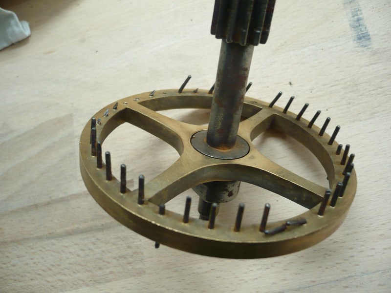

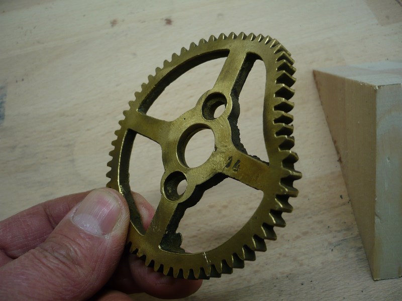

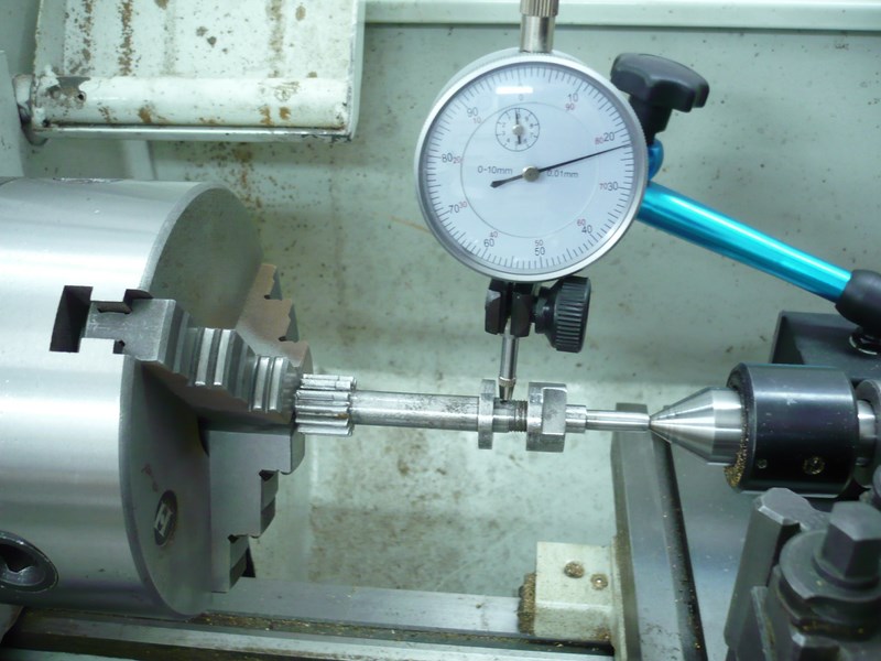

Ora tolgo quel che rimane delle caviglie

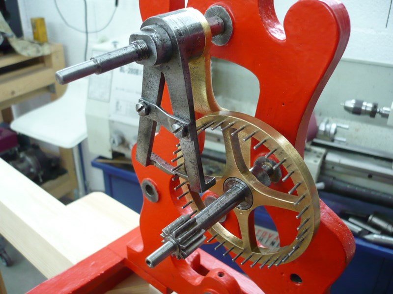

controllo la concentricità dell'asse scappamento (buona)

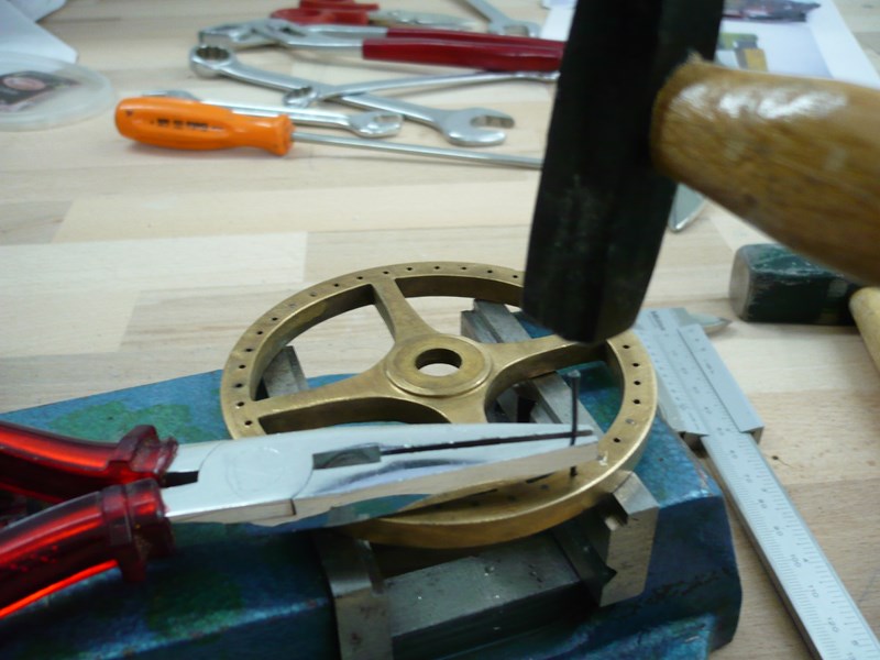

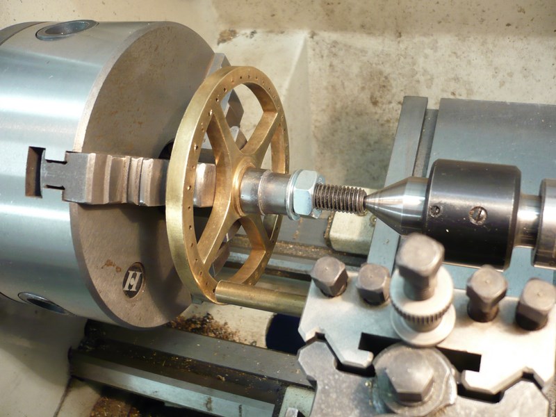

Poi per restituire planaretà alla ruota scappamento faccio così (sarà corretto?)

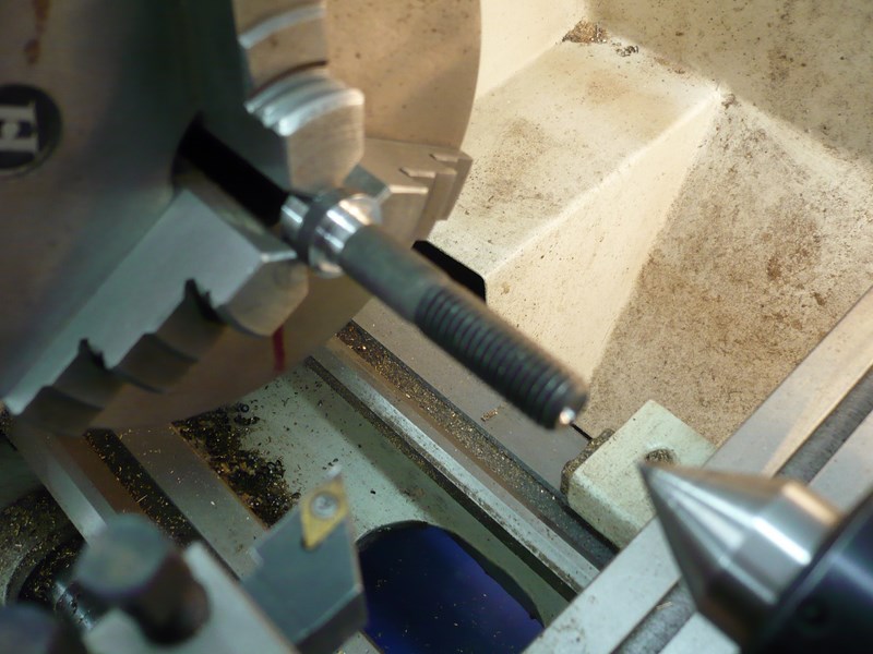

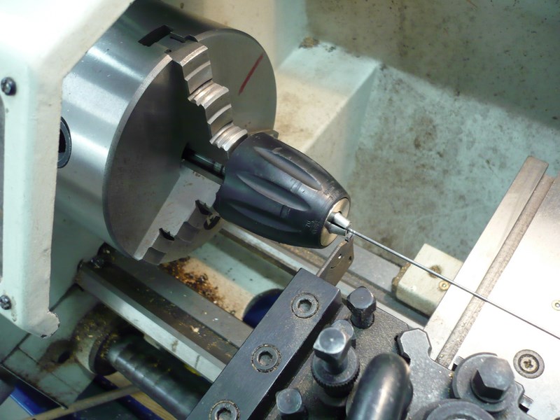

Procedo quindi a tagliare le caviglie, ma il mio emco non ne vuol sapere (acciaio duro ed utensile inadatto) quindi....
Ed il risultato finale
Ora, alla luce del compiuto, prendo un po più coraggio ed inizierò con la pulizia.
Alla prossima, grazie

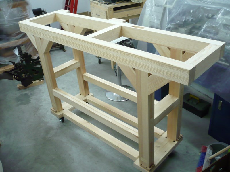

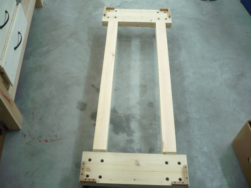

La ruota tenterò di ricostruirla, ma in seguito, ora sto terminando il supporto in legno per l'appoggio
(in pratica una specie di cavalletto) proseguirò poi alla...giornata, speriamo!

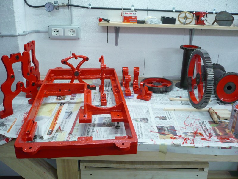

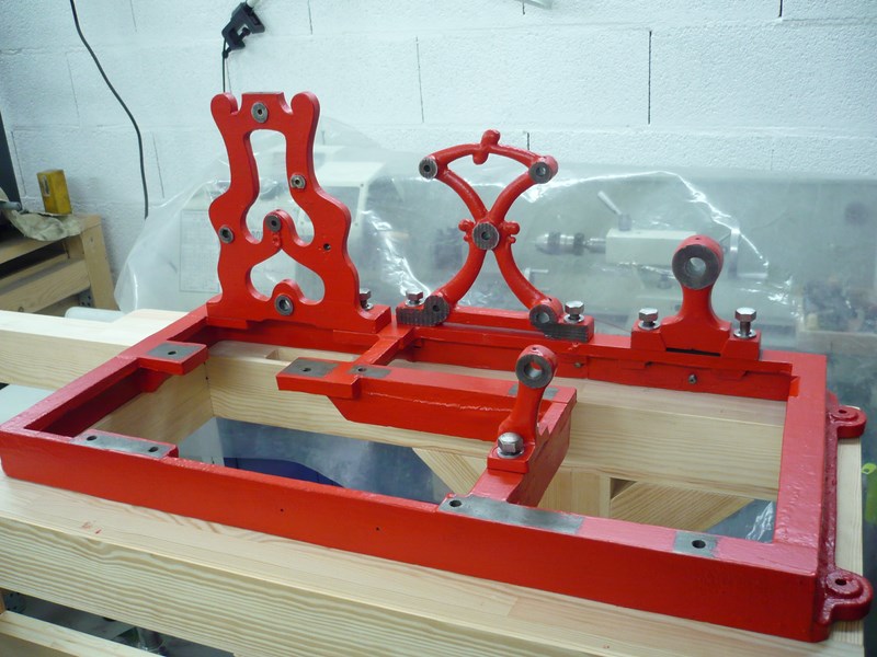

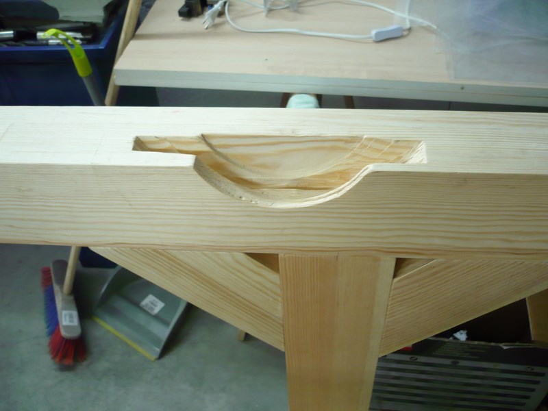

Ok, verniciato
Base mobile (altrimenti non mi muovo)
supporto

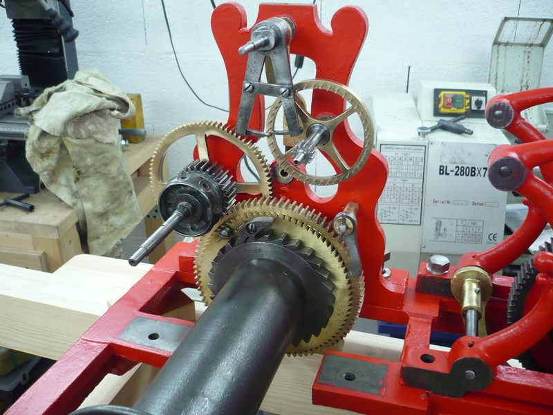

si comincia:
Purtroppo, ora mi accorgo che la ruota del tiro del martello non ci stà
devo modificare il trespolo, alla prossima

utente ha scritto:
il trespolo come lo hai chiamato tu, è stupendo!!!
Sarà, ma è la seconda volta che lo modifico, ho mal valutato gli ingombri
sono un pessimo progettista

Infatti....

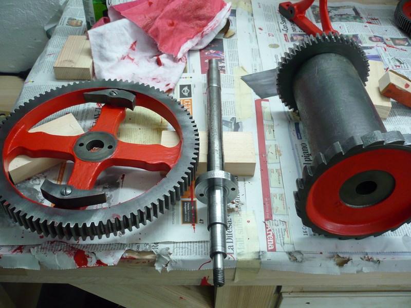

Ma continuiamo...
Cosa fa la ruggine...
Alla prossima, ciao!

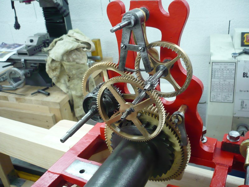

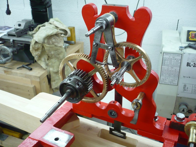

Continuiamo...

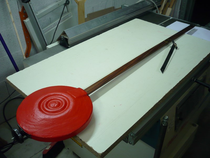

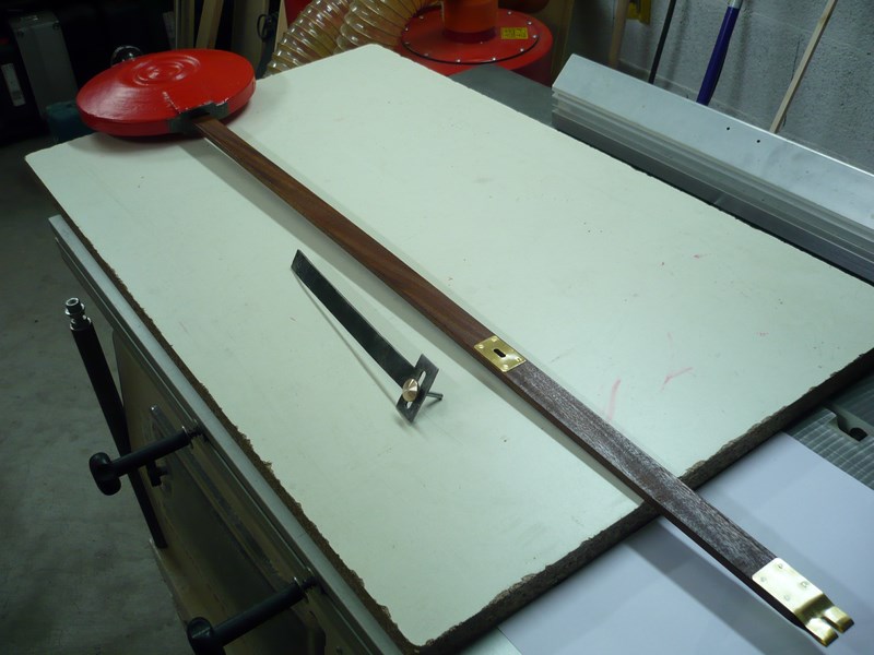

Ora il treno tempo dovrebbe essere a posto,
del pendolo però ho solo la lente, quindi ora devo costruire la sospensione e l'asta.
Farò prima delle prove, alla prossima

Mmm... qualcosa non va, ho allungato il pendolo fino a 115 cm. ed ancora
anticipa di brutto (10 min. ogni ora). Se aumento la lunghezza si ferma.
Sospensione troppo spessa? (0,20)
Domani provo a "smagrarla"
MessaggioInviato: mercoledì 3 aprile 2013, 22:44
Messaggi: 2997
Località: verona
Risolto, ora il tempo dovrebbe essere a posto

stai facendo un lavoro superbo,i miei complimenti.
perdona una osservazione,il telaio che hai saldato se non sbaglio è ghisa,materiale molto ostico,anche i saldatori professionisti pongono sempre delle riserve in caso di riparazione,senza nulla togliere alle tue capacità ovviamente.
immagino che non hai necessità di spostarlo dal "trespolo"(bello anche quello),certamente non tornerà in una torre,tieni presente che la minima tensione sul telaio potrebbe riaprire la crepa.
