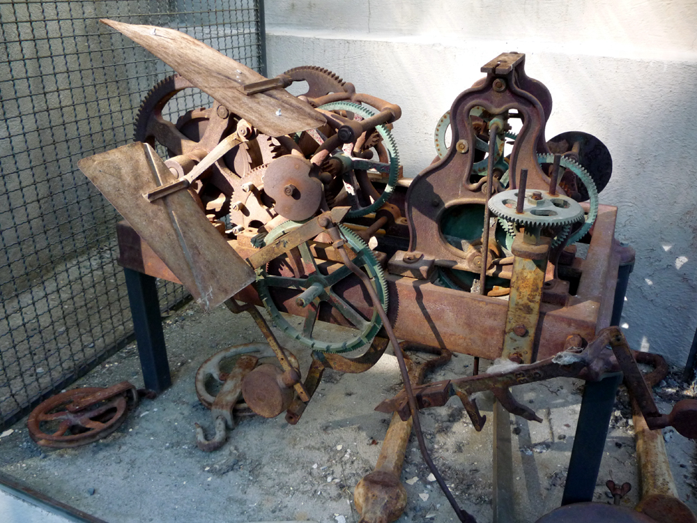

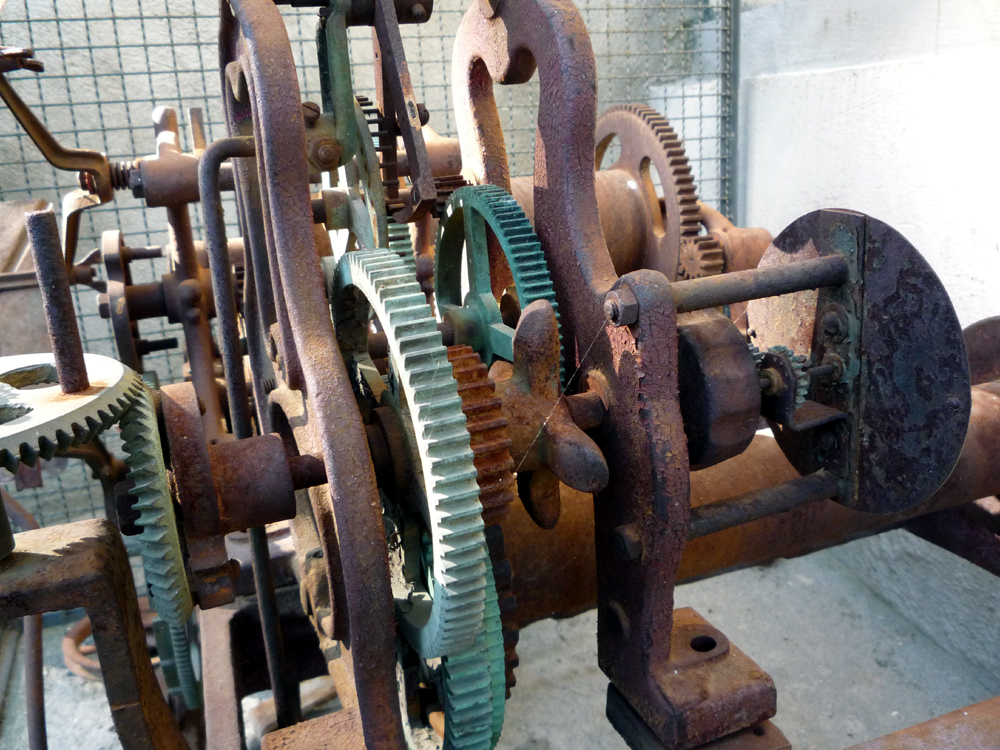

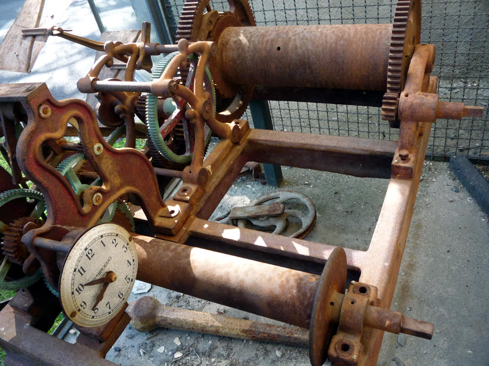

Ho fotografato questo oggetto in un cortile di una chiesa delle colline torinesi.
Di queste meccaniche sono a digiuno, a che serve ? è un orologio o solo un regolatore ? secondo voi mancano parti importanti o è completo ?
Si puo datare ?
Mi piacerebbe iniziare a scoprire anche il mondo dei grandi orologi...inizio da qui.
Grazie a tutti per eventuali info

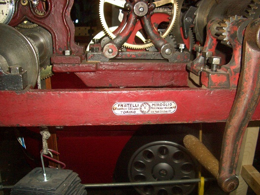

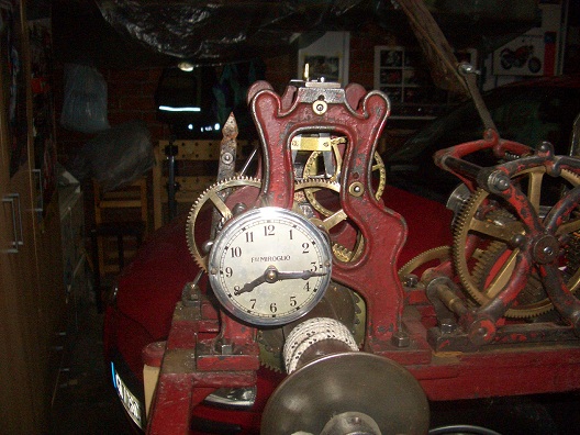

Ciao disastro,
premetto che qui il disatro sono io, comuque, ti allego foto del mio orologio da torre, direi che e´strettamente imparentato con quello da te postato :
come vedi il produttore e´di Torino, se tu cerchi su goggle `miroglio meccanica di precisione´ti trovi il sito attuale di questa azienda che, nella pagina dedicata alla storia, ricorda la antica origine di costruttore orologi da torre. Dall´indirizzo sulla targhetta la costruzione del mio dovrebbe risalire intorno al 1920 .
Da profano e pf con beneficio di inventario, direi che la qualita´ con cui sono fatti questi orologi non e´eccelsa, mi verrebbe da pensare ad un low cost dell epoca.
Il mio e´stato giusto pulito e messo in funzione, in tutta onesta´ora non so bene cosa farne; gli manca l´asta che collega la meccanica del tempo con la suoneria. Nella tua foto si vede quasi tutta questa parte: ti sarei molto grato avessi una foto completa di questa leva o anche via MP mi dicessi dove si trova che lo andrei a vedere volentieri.
un caro saluti a tutti. Fabrizio

utente ha scritto:
poverello, sotto all'acqua :sad: :sad:
Quoto, la ruggine se lo sta mangiando tutto :sad: .
Non vedo la lente del pendolo, mancano quasi tutti i bulloni, mancano i pesi il leveraggio sulla destra nella prima foto penzola nel vuoto,in compenso ci sono i batacchi di sue campane.
Giovanni

Bello, mi piacerebbe molto metterci le mani. Prova a fartelo dare, non si sa mai.

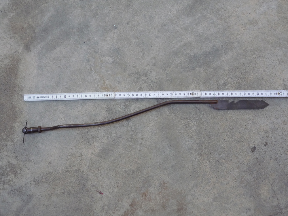

Fabrizio1960 ha scritto:
...... ti sarei molto grato avessi una foto completa di questa leva ........
Ciao fabrizio
puoi spiegare meglio che foto vuoi, cosi te la faccio, magari in scala metrica e in 3D.
Il rottame lo ho acquistato, ora mi aspetta il lavoro che tu hai gia affrontato da tempo. Ma mi appassiona molto, e non vedo l'ora di vederlo in moto.

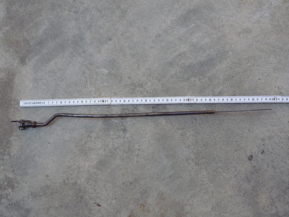

Pf , avrei bisogno della foto completa dell´asta che ho segnato con le due frecce dalla tua foto :
Se dovessi avere necessita´di dettagli del mio orologio sono naturalmente a disposizione.
grazie e tanti saluti. Fabrizio.

Fabrizio ti allego due foto del pezzo in questione che ho apena pulito sommariamente. dovrebbe darti l'idea della forma.
Non esitare a richiedermi piu particolari.
Nel mio orologio la lancetta ore del quadrantino è solidale con un ingranaggio posto nel retro quadrantino, cioè rivettato e quindi non ho potuto smontarlo per pulire bene la lancetta da dietro....anche il tuo è cosi ? e per pulire tutta la meccanica hai usato solo olio di gomito o anche agenti chimici ?
dis

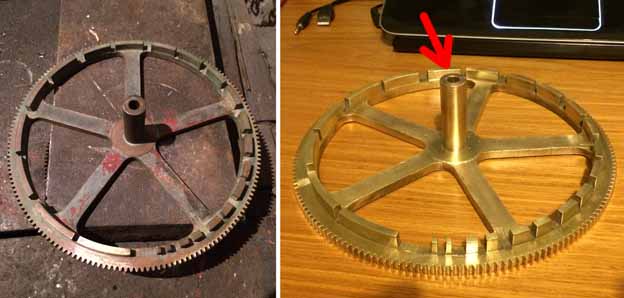

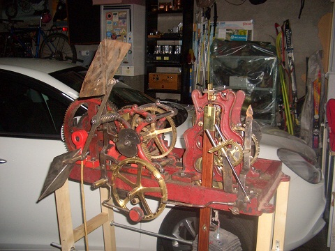

Primi due quesiti:
Commento file: 1) ho completato la lucidatura, già iniziata dal sig. "disastro", di questa ruota, ma come posso pulire perfettamente la sede del perno essendo piena di ossidazione?
Prima Dopo.jpg [ 45.15 KiB | Osservato 6726 volte ]
Commento file: 2) Qui vi sembra che manchi qualcosa? in totale ci sono sulla ruota 22 denti
Denti.jpg [ 37.35 KiB | Osservato 6726 volte ]
Alberto

mmmmm dici? secondo me questo modello allo stesso modo dei pendoli da muro, ovvero un solo battito per la mezz'ora.
Comunque, oggi proseguo con lo smontaggio e la pulitura, ci sono solo un po' di viti ed assi completamente e pesantemente inchiodati dalle ruggine, idee e consigli per sbloccare?

Alternanza di caldo e freddo sarebbe? con la fiamma?

Come iniziare meglio l'anno se non mettendo le mani tra gli ingranaggi?
Benissimo, la vite incriminata si è finalmente sbloccata.
Ora si prosegue, a cosa serve quella sorta di manopola a croce stondata a sinistra nella foto? (scusate i termini tecnici, abbiate pietà di me)
e soprattutto come fare per smontarla dal telaio senza fare danni?
inoltre, le boccole in ottone sul telaio, vanno rimosse? se sì, in che modo?
Grazie mille.
