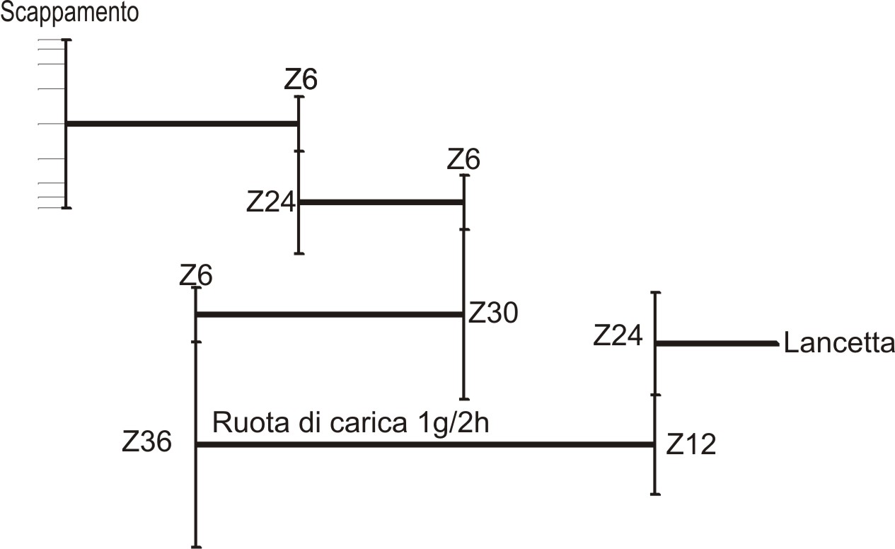

Ora provo qui dove ci conosciamo già anche se l'argomento è un pò oltre OT 8-) ... allora dopo essermi divertito a rimettere a nuovo il Terrile da torre, vorrei provare a costruire un orologio in legno basandomi sul tipo degli svegliarini monastici medievali, considerando che l'intenzione è quella di esporlo durante una rievocazione medievale, ho fatto le ruote con delle dimensioni un po "generose" 8-)
L'orologio ha come caratteristica quella di avere una sola lancetta (ore) e lo scappamento a ver ga (foliot)
Allora le basi del progetto sono queste:
Scappamento a 1g/min
pignoni da 6 ali
ruote dentate da Z36, Z30, Z24 disposte come nello schema in figura tranne la coppia in cui è indicato il posizionamento della lancetta che è un errore... ::-tavolo infatti la lancetta va collegata alla ruota da Z30 mentre la coppia Z12/Z24 va eliminata
Le ruote le vorrei fare a pioli con i pignoni a "lanterna".
Siccome le ruote hanno un numero di denti divisibile per 6 ho utilizzato questa dimensione anche per il modulo degli ingranaggi in modo da avere delle divisioni angolari con valori interi.
Il problema viene con il diametro dei pioli; per praticità userei dei tondini di legno da 6 mm di diametro.
I dubbi sono:
1 esiste un modo per dimensionare i pioli in modo che non vadano ad interferire con le ali dei pignoni?
2 nel calcolo dei pignoni, si usa sempre la formula D=m(n+2)? help
Un grazie grosso grosso a tutti quelli che mi daranno consigli e suggerimenti 8-)

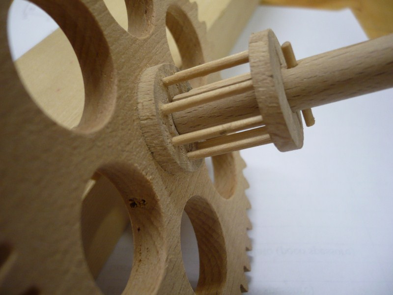

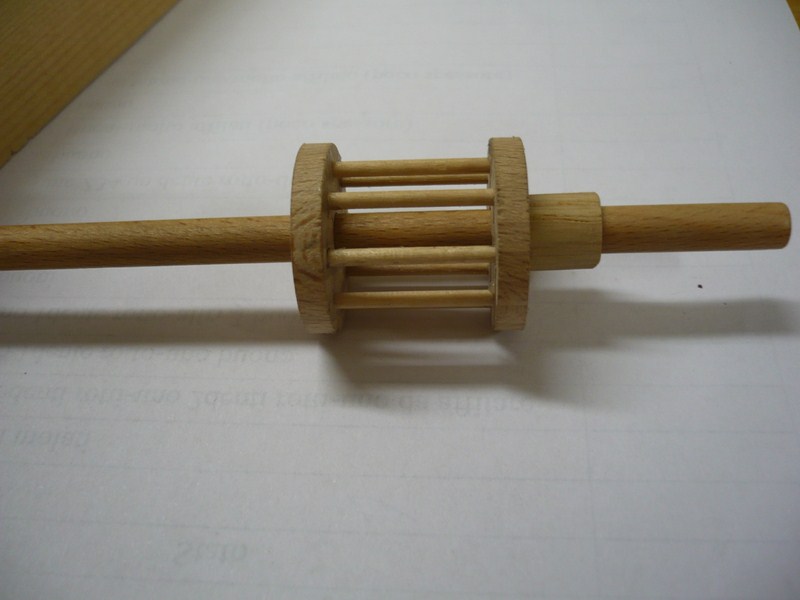

Intendi forse roba così?
MessaggioInviato: martedì 6 settembre 2011, 10:00
Iscritto il: giovedì 9 luglio 2009, 18:03
Messaggi: 91
Località: Finale Ligure (SV)
:grin: :up:
Esattoooooooooooooooooo........!!!!!!!!!!!!!!!!!!!
Bravissimo è proprio quello che intendevo io...
Scusa se non ho risposto prima ma ero un po incasinato. 8-)

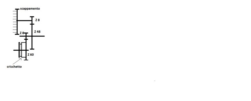

Ok, però di che macchine disponi? modulo classico (ang. 20° press.)
o radice tonda? insomma hai messo le basi?
Io ho solo questo:
