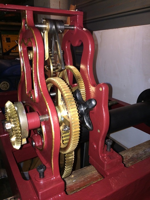

Primi rimontaggi meccanismo tempo.
IMG_8323.JPG [ 117.01 KiB | Osservato 2557 volte ]
IMG_8322.JPG [ 139.14 KiB | Osservato 2557 volte ]
Alberto
Re: essere sconosciuto
MessaggioInviato: martedì 9 febbraio 2016, 23:56
Messaggi: 20389
veramente BELLO !
magnifico!!!!!
ti nomino maestro del restauro ::-perfect
magnifico!!!!!
troppo buono
grazie, ma c'è ancora molto lavoro.
Alberto

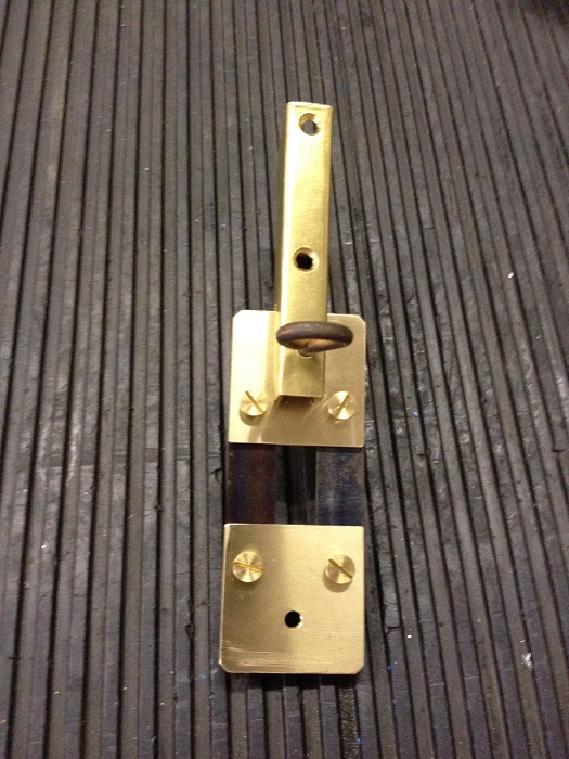

Rifacimento sospensione del pendolo
IMG_8417.JPG [ 102.78 KiB | Osservato 3000 volte ]
IMG_8422.JPG [ 84.27 KiB | Osservato 3000 volte ]
IMG_8421.JPG [ 170.12 KiB | Osservato 3000 volte ]
IMG_8423.JPG [ 100.79 KiB | Osservato 3000 volte ]
IMG_8424.JPG [ 94.02 KiB | Osservato 3000 volte ]
Alberto

Sospensione terminata, speriamo che funzioni.
IMG_8431.JPG [ 152.43 KiB | Osservato 2988 volte ]
Alberto
MessaggioInviato: mercoledì 17 febbraio 2016, 21:22
collaboratore
collaboratore
Messaggi: 2897
Località: Brescia
Provincia: Brescia
Ottimo!
MessaggioInviato: giovedì 18 febbraio 2016, 16:07
Messaggi: 2997
Località: verona
Bel lavoro, bravo.
Non capisco però se li viti sono a testa cilindrica o testa svasata e non del tutto avvitate
Da grande farò il boy-scout

Sono esterne a testa cilindrica, a svasare la lastrica in ottone avevo un po paura della poca tenuta
