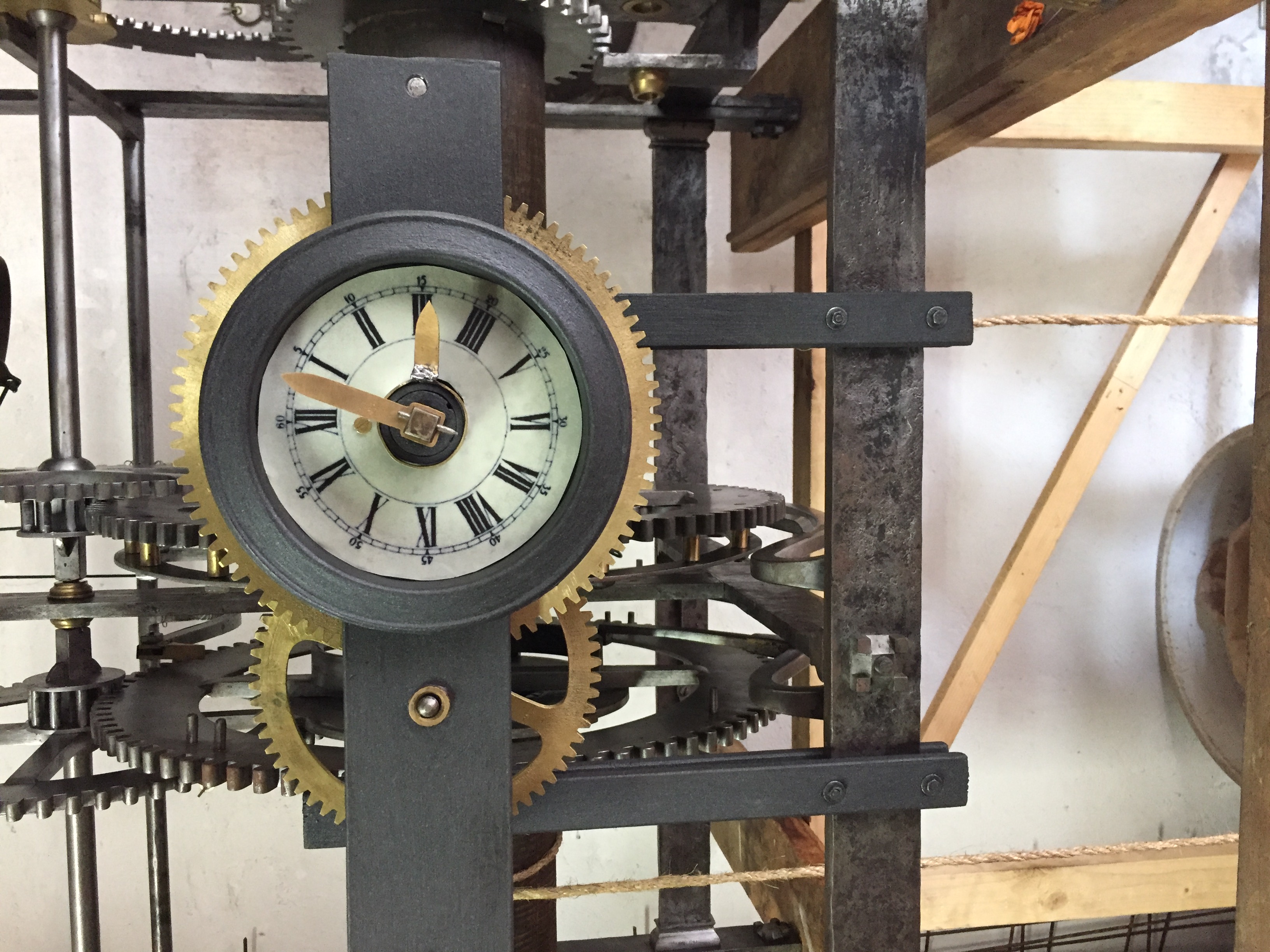

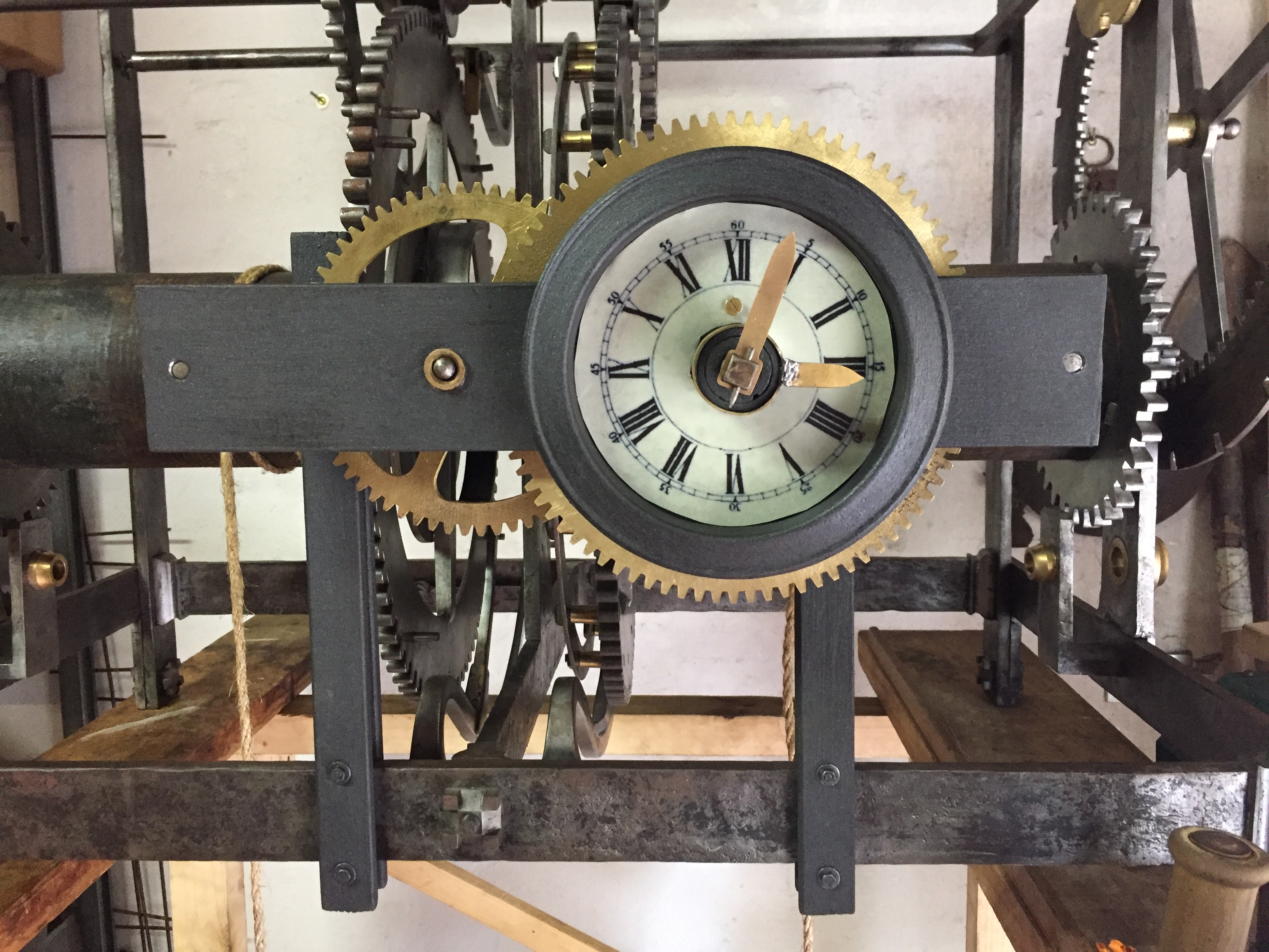

Finito quadrante è sfere :2thumbs: :2thumbs: la prossima è per le campane
E peso tempo perché mancante mentre peso suoneria è originale
(Ho capito perché il peso tempo non c’era 40 kg) ::-OK
La sfera delle ore l ho dovuta saldare ha una piccola pecca che si vede lo stagno ho finito il ritocco oro poi lo pareggio
:2thumbs: :2thumbs:

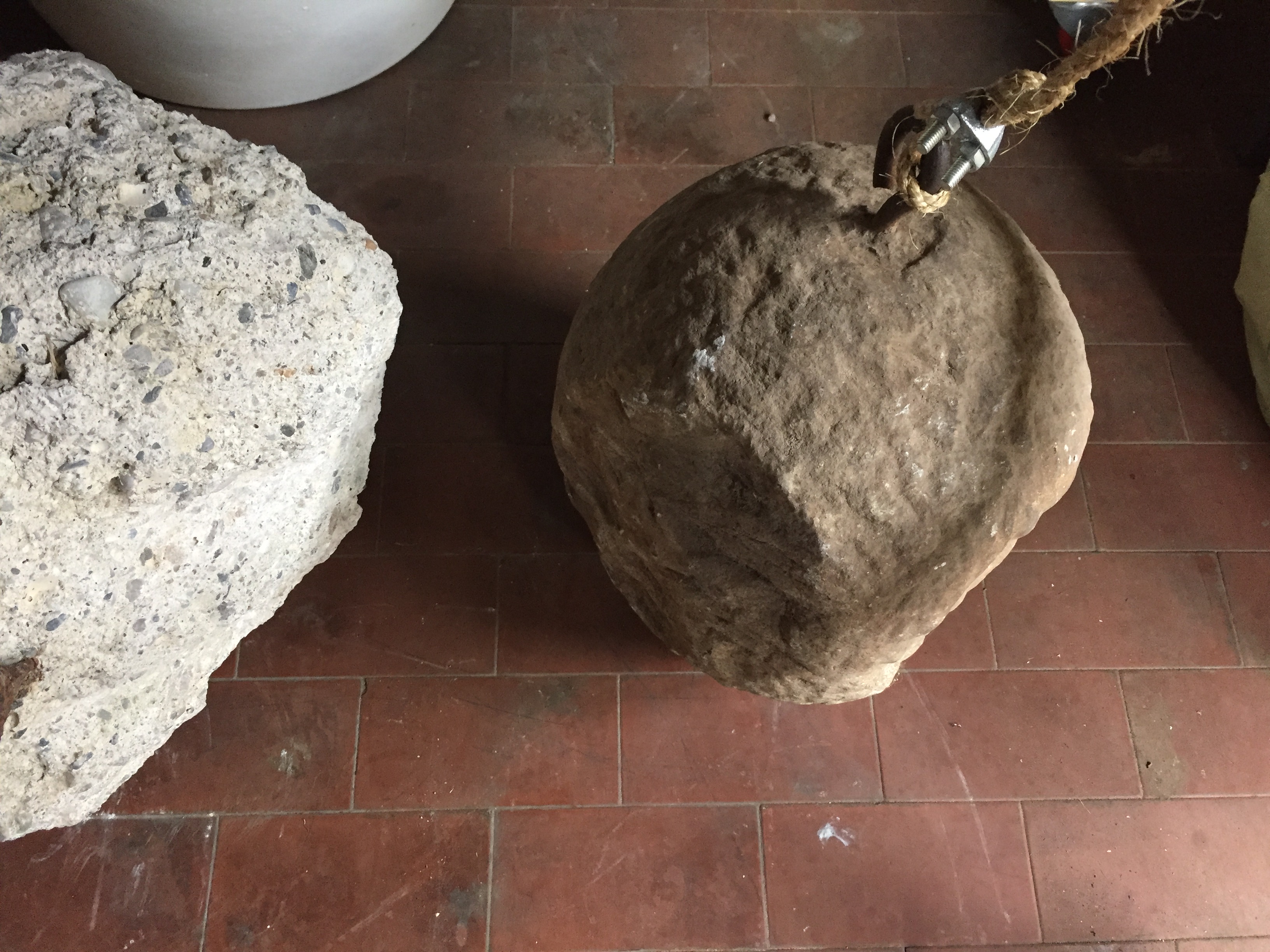

40 kg.....................ma non sono troppi ?
come hai fatto a trovare il peso esatto ?...........messo un'altalena con nipotini sopra ?................... :mrgreen:

40 kg
perfetti ho messo piombo su piombo x prova quando ha cominciato a funzionare pesato il tutto e sono andato alla ricerca di un sasso che avesse
il peso giusto e di forma quasi tonda x essere accompagnato a quello della suoneria detto fatto trovato 44 kg mazzetta e scalpello portato a 40
e il gioco è fatto domani posto foto pesi :2thumbs: :2thumbs:

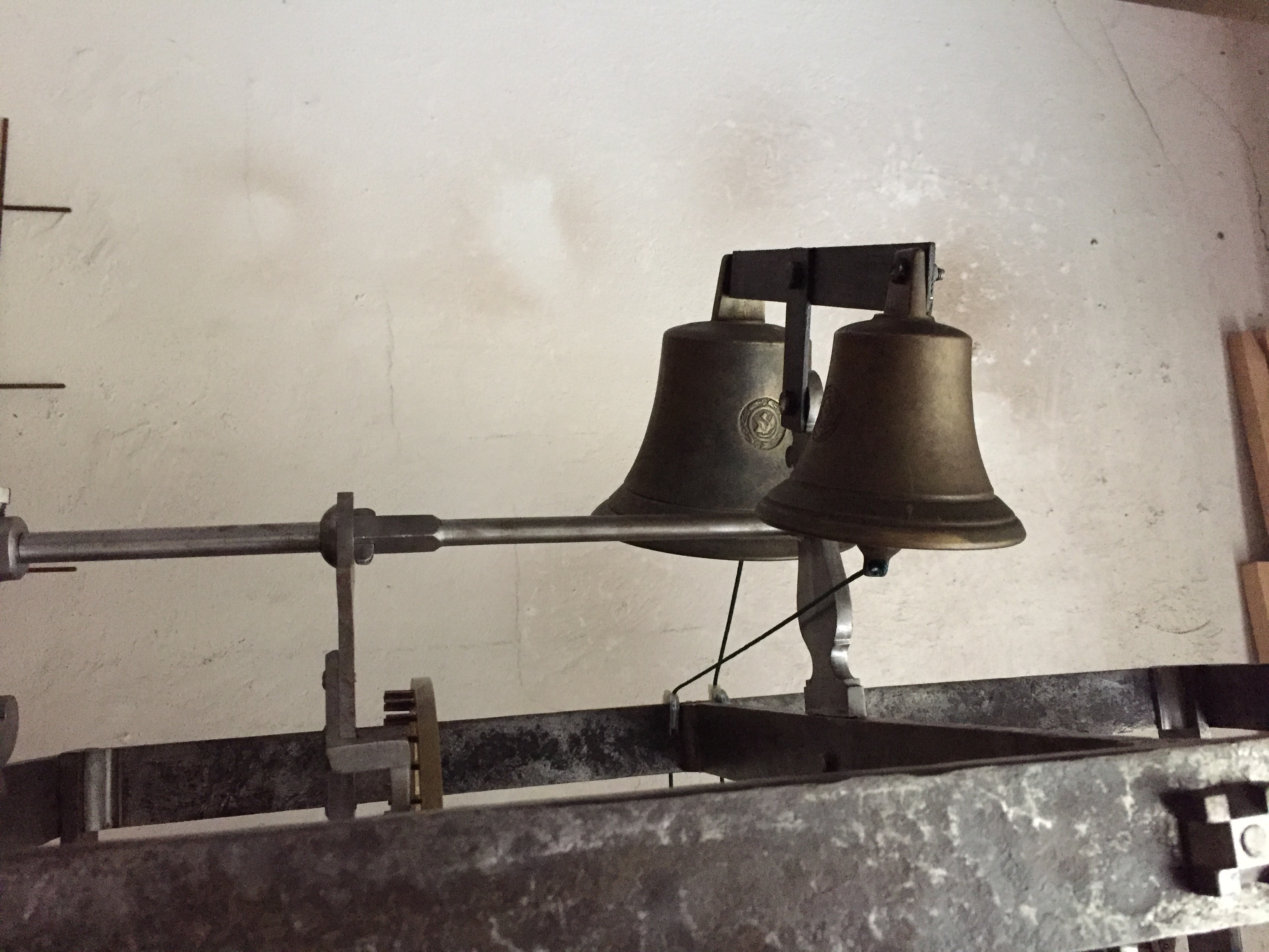

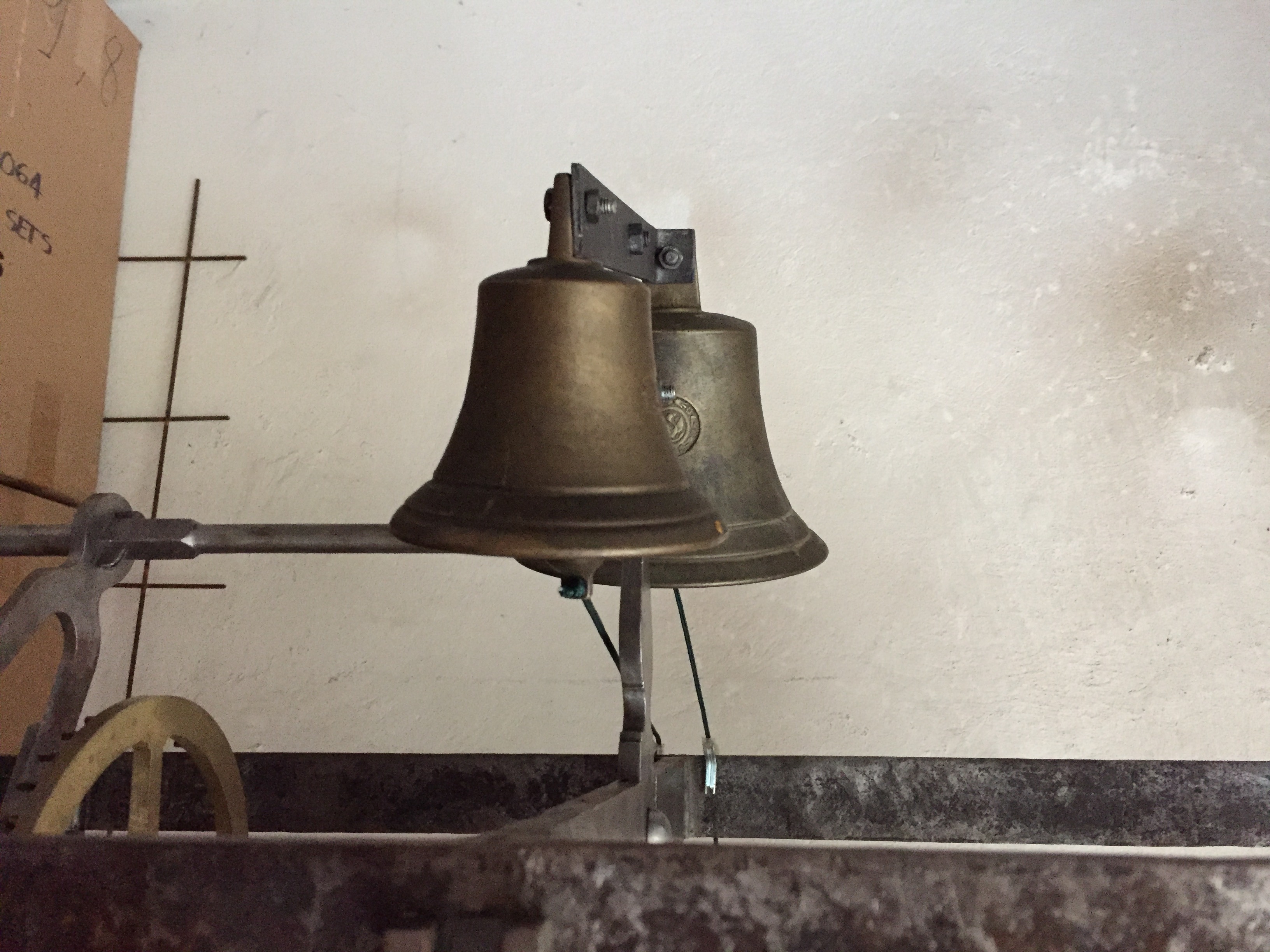

Ecco pesi e campane prossimamente video
:2thumbs: :2thumbs:
