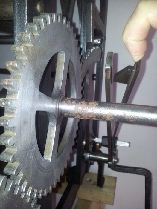

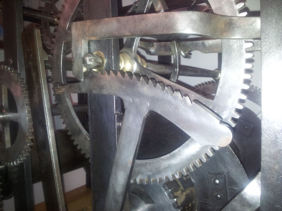

A questo punto, prima di procedere, mi viene da pormi alcune domande:
Per quale ragione tutti gli assi sono montati su generose boccole e ben costruite ma l'albero dei minuti nella parte frontale ruota "ferro su ferro" ? C'è anche un considerevole lasco, circa 1 mm, ma il foro non è ovalizzato. Sarebbe meglio se faccio una boccola come dalle altre parti?
La leva solidale con il rastrello è costruita con una parte rigida che nella sommità ha un foro rettangolare. Sulla leva è avvitata sul lato asse una molla che sulla sommità ha un dente. Questo dente passa attraverso il foro rettangolare e cade di piatto sulla chiocciola. Il suo lato superiore è inclinato, cosa che fa pensare ad un sistema di sicurezza ... nel cado la ruota ore #solidale con la chiocciola# ruoti in senso orario mentre la carica della suoneria è esaurita, evita danni al rastrello. Penso debba essere così, ma non ne sono del tutto sicuro.
Ho cercato tra moltissime foto un meccanismo che gli assomigli ma non sono riuscito a trovare alcunché. Vorrei costruire la chiucciola mancante con un aspetto simile a come poteva essere, per caso avete delle foto che potrebbero aiutarmi?
