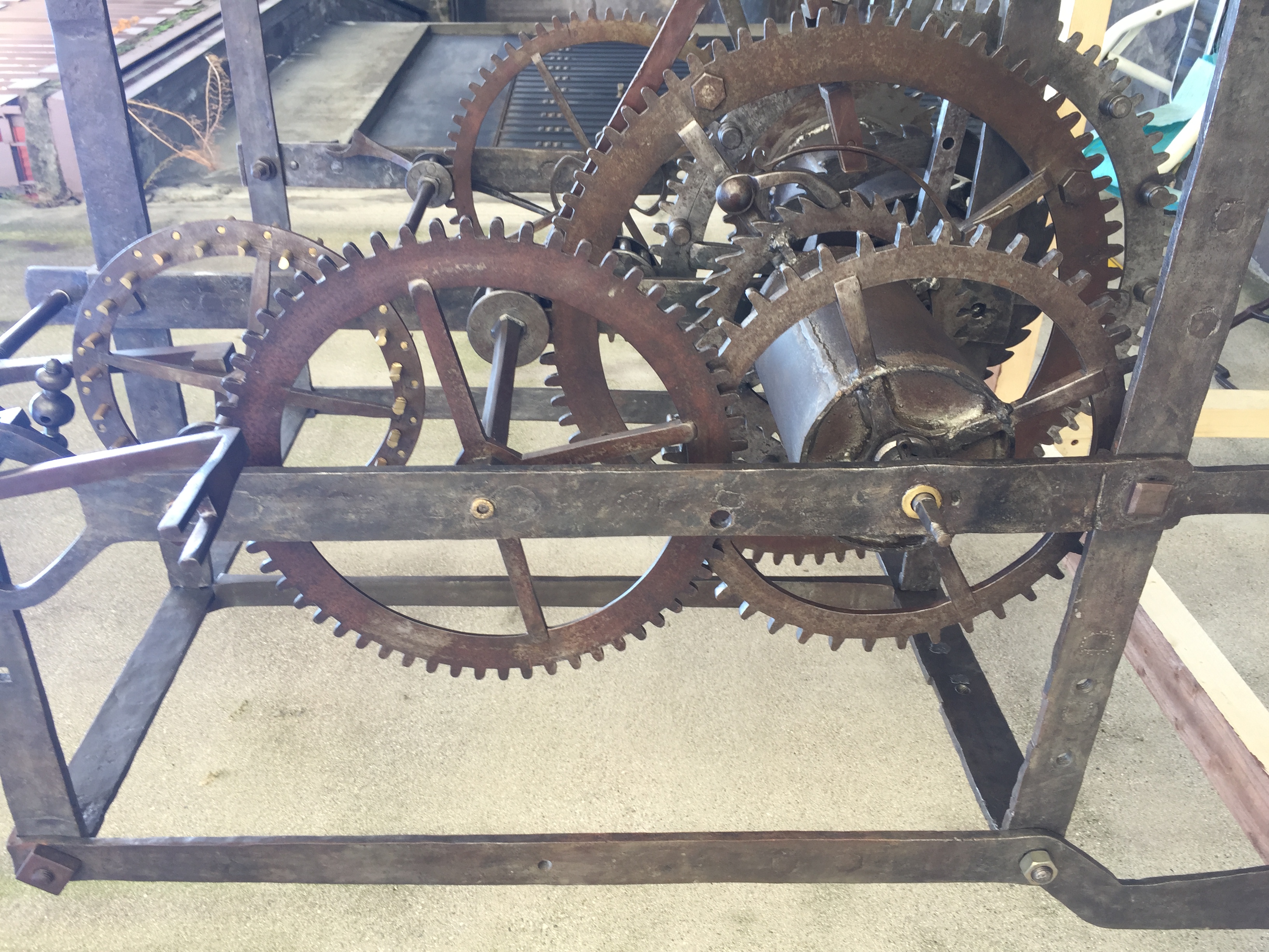

Siamo quasi in arrivo ,fatto il supporto per poterlo appoggiare e per cercare di farlo
Funzionare , adesso arriva il difficile provare se la ruota spartitore costruita in 3 d è ok
Se tutto ok dovrò trovare chi mi taglia al laser il ferro per fare la ruota stessa
Alla prossima :2thumbs: :2thumbs:

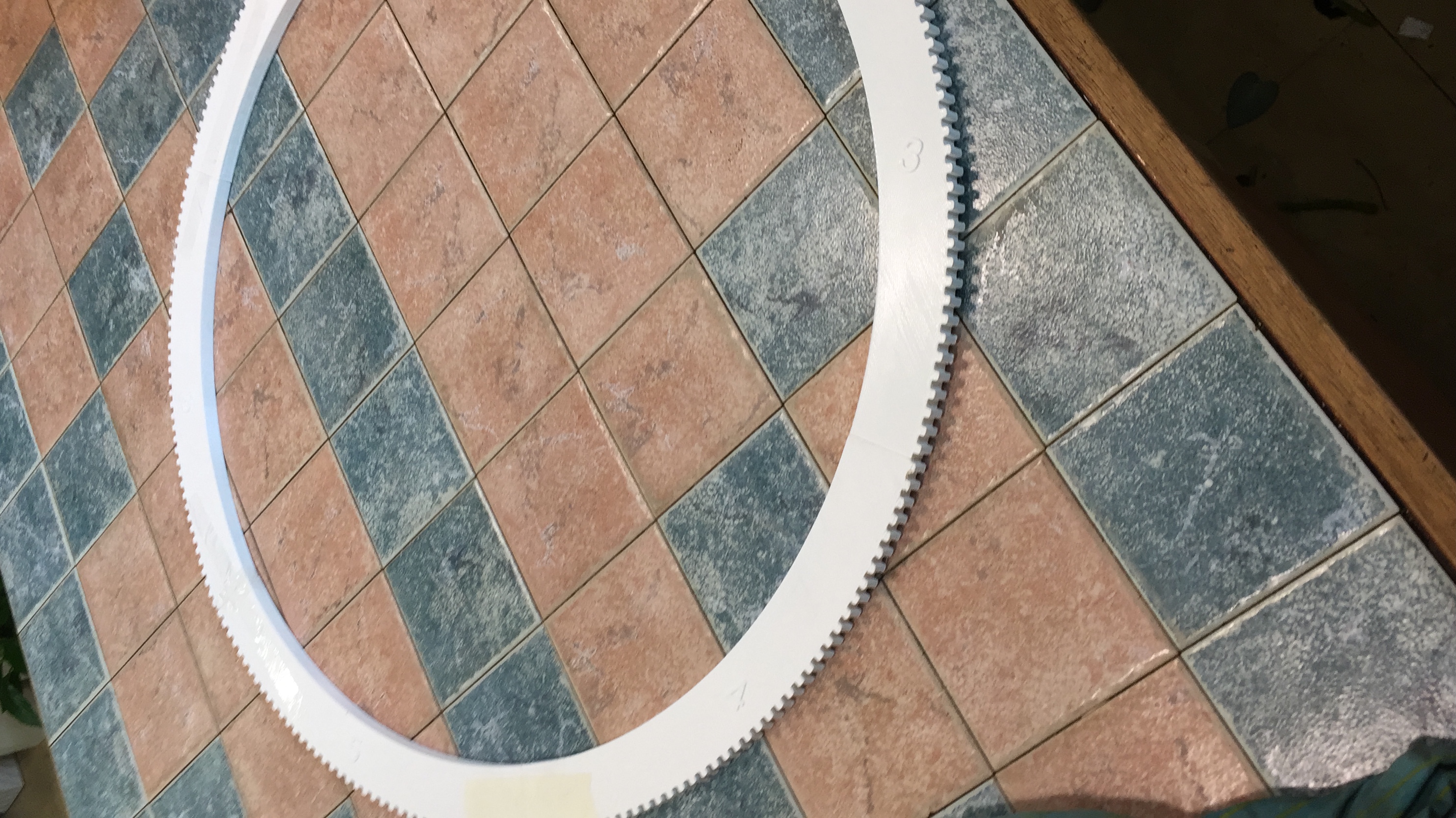

Grazie mille :2thumbs: mi hanno consegnato oggi la prova stampata in 3d grazie mille ti farò sapere

Molto bella la stampa .
Penso che di filo si possa realizzare la ruota completa di dentatura interna e razze ad un alto livello di precisione.
Solo un dubbio, la ruota mi sembra di diametro grande rispetto alle corse della mia macchina.
PS: Per valutare la grandezza, nella foto il sottofondo sono mattonelle o quadretti mosaico?
il diametro è di 62cm
adesso devo studiare dove casca il pescatore per poi fare le tacche interne alla ruota per la battuta delle ore e delle mezze :2thumbs: :2thumbs:

Immaginavo........ purtroppo la mia macchina ha le corse di : X 550 - Y 370 - Z 310 mm.
Si potrebbe pensare di tagliarla in quadranti riposizionandola ma è complicato perchè il dia.di 620mm. non sta in immersione !

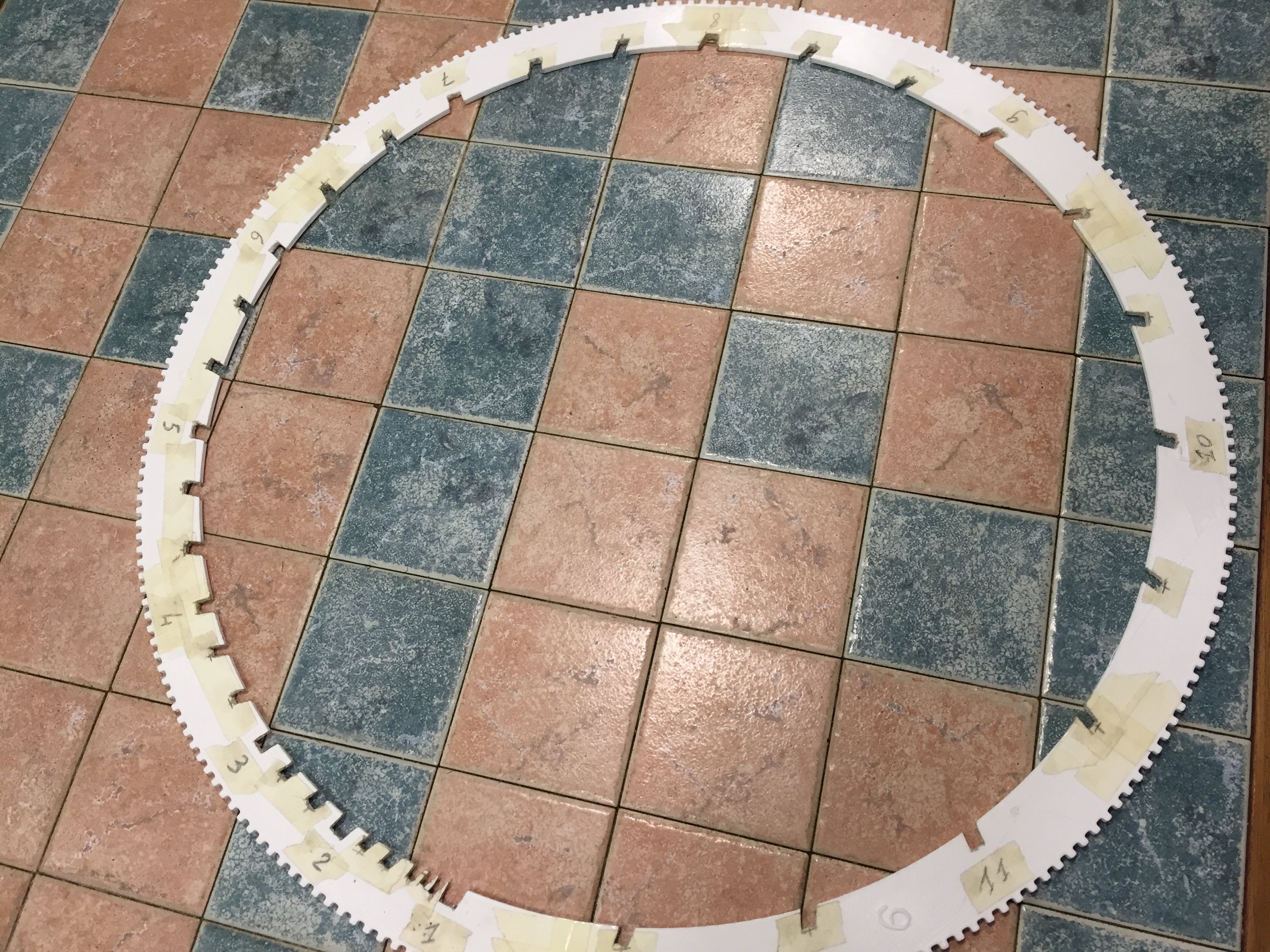

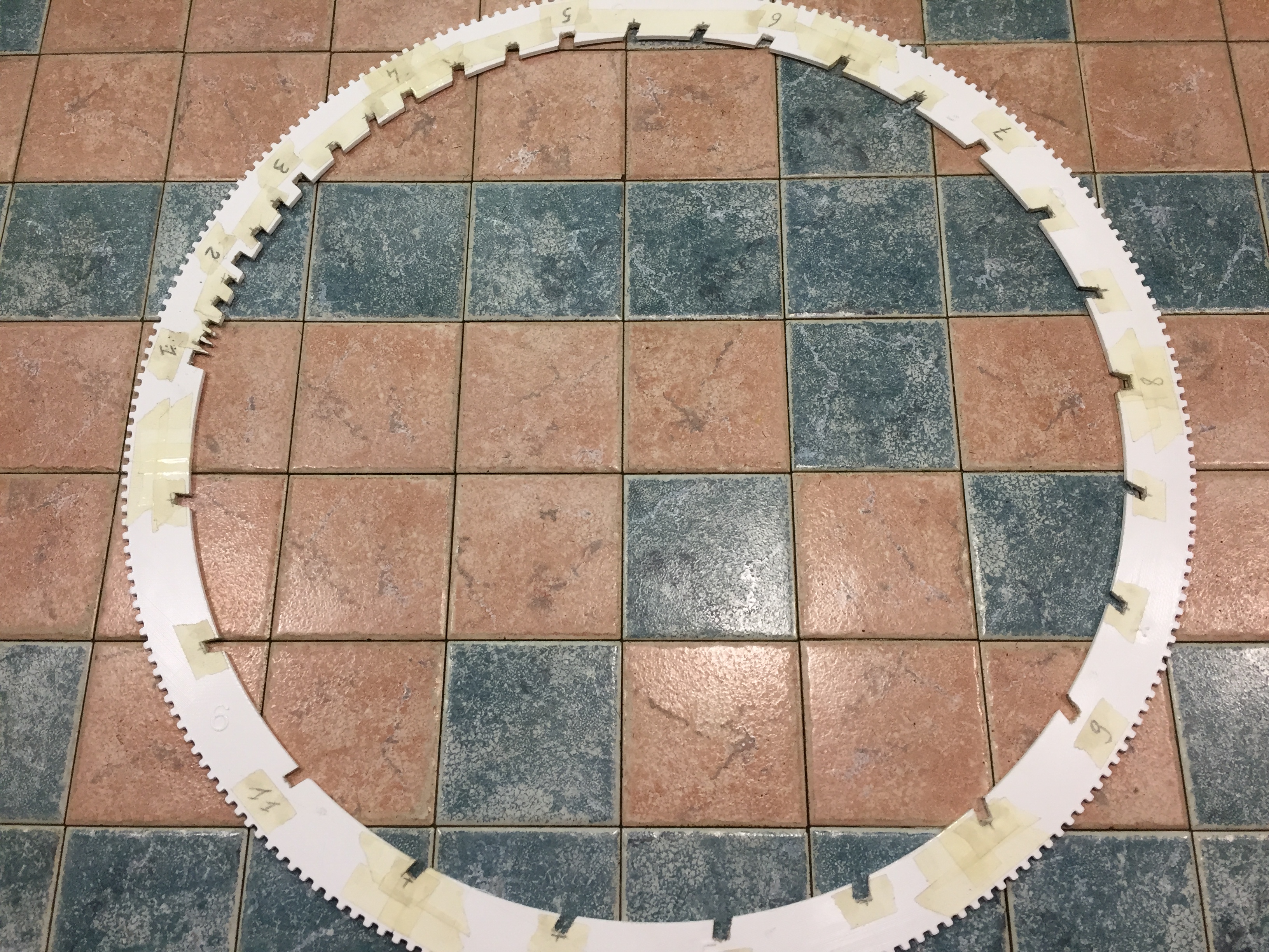

Eccoci al dunque è pronta domani arriva il bello
Si porta dal fabbro che me la copia in ferro poi
Posterò il lavoro finito alla prossima :igitt: :igitt: :igitt:

Messaggi: 34714
:grin: Fai dei lavori fantastici ed ora...sono ansioso di vedere il tutto finito ! ::-OK
