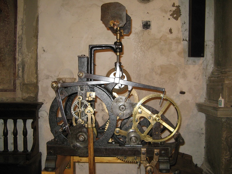

Grazie a tutti.
Ho trattato tutto con Fidoil e questo lo rende leggermente lucido, cosa che lo fa sembrare più "bello" di quello che in realtà è.
Adesso viene il bello e sicuramente avrò bisogno di tutti i vostri consigli ed esperienza.

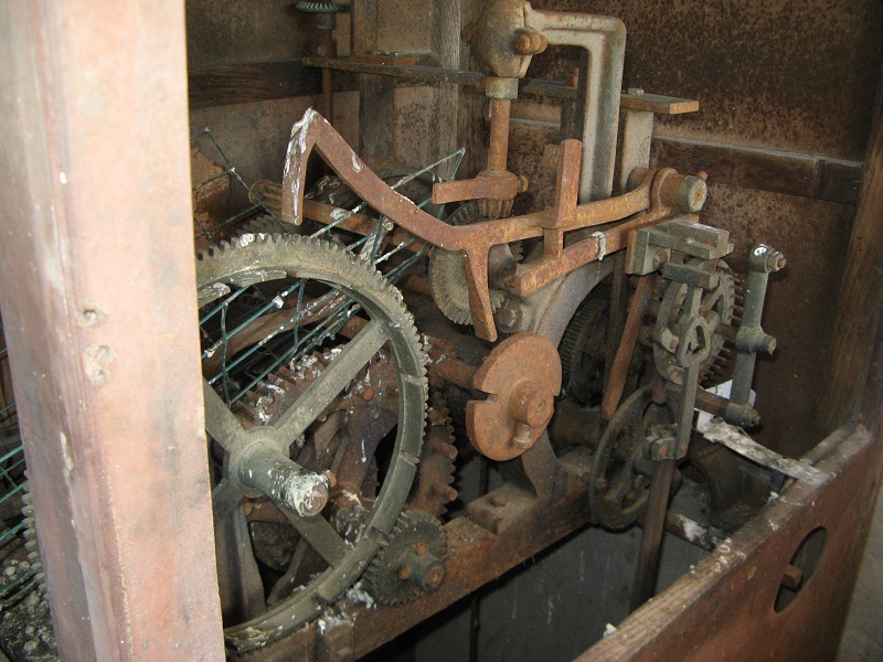

Le molle che reggono il pendolo non sono in buono stato; una è più lunga dell'altra ed una è rotta quasi per metà. Tengono il pendolo in una posizione che non mi pare quella giusta e le ancore, una "lavora" meno dell'altra.
Non ho ridimensionato la foto ed è esattamente come ho trovato l'orologio. Ingrandendola potete vedere la lesione della molla posteriore.
G006.JPG [ 1.11 MiB | Osservato 2816 volte ]
Qui si nota la posizione...... in tantino storta.
G010r.jpg [ 121.03 KiB | Osservato 2816 volte ]
Qui invece si nota come l'ancora in alto è spostata di più verso il centro, mentre quella in basso presenta un' usura maggiore sulla punta
G022.JPG [ 1.49 MiB | Osservato 2816 volte ]
Ditemi se sbaglio:
Il pendolo fermo dovrebbe rimanere centrato verticalmente sulla ruota a pioli.
Il centro della distanza fra le due ancore, in senso verticale, dovrebbero corrispondere al centro della ruota a pioli.
La "punta" delle ancore, rispetto al centro del pendolo, dovrebbe sporgere oltre il centro ed in egual misura.
A voi la parola.....

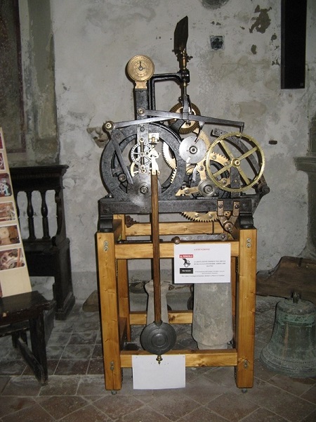

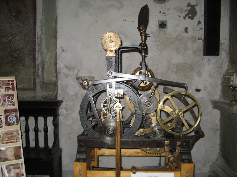

Finalmente l'orologio al completo e funzionante.
E' da primato mondiale........corre veloce :grin: .....
anche troppo.... :smile:
fa un ora in in 30 minuti circa ......... --:-
roba da record.... ::-stupito3
IMG_0216r.jpg [ 189.2 KiB | Osservato 2798 volte ]
Prossimo "giro vediamo di rellentarlo un po'po'.....

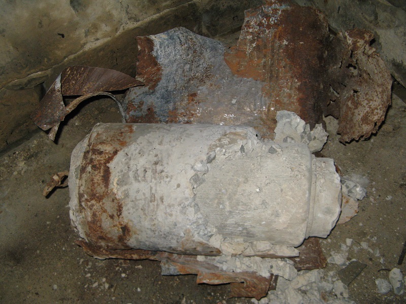

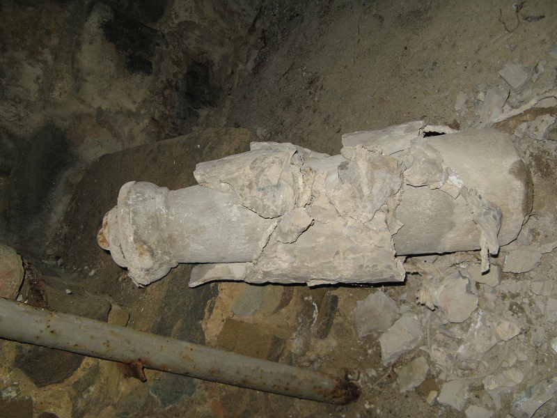

Intanto abbiamo "ritrovati" i pesi originali nascosti all'interno di camice di cemento.
IMG_0224r.jpg [ 200.53 KiB | Osservato 2798 volte ]
IMG_0228r.jpg [ 212.64 KiB | Osservato 2798 volte ]

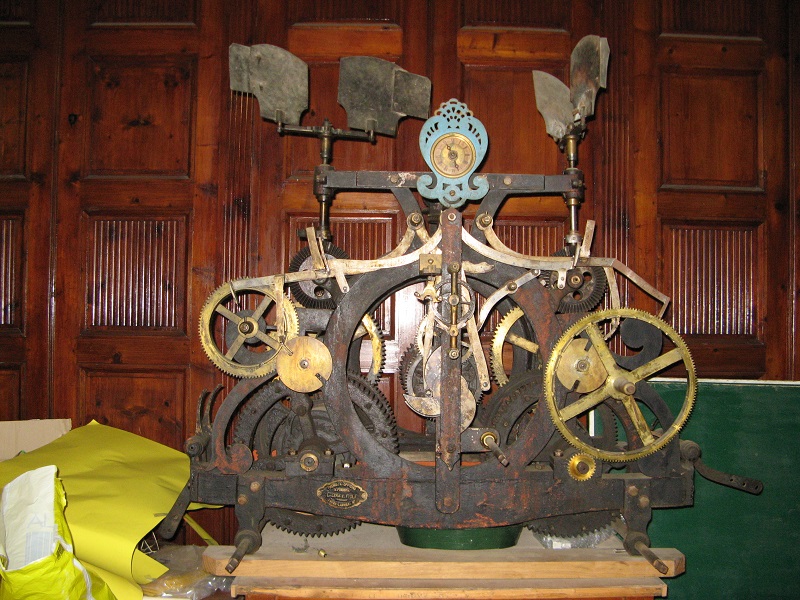

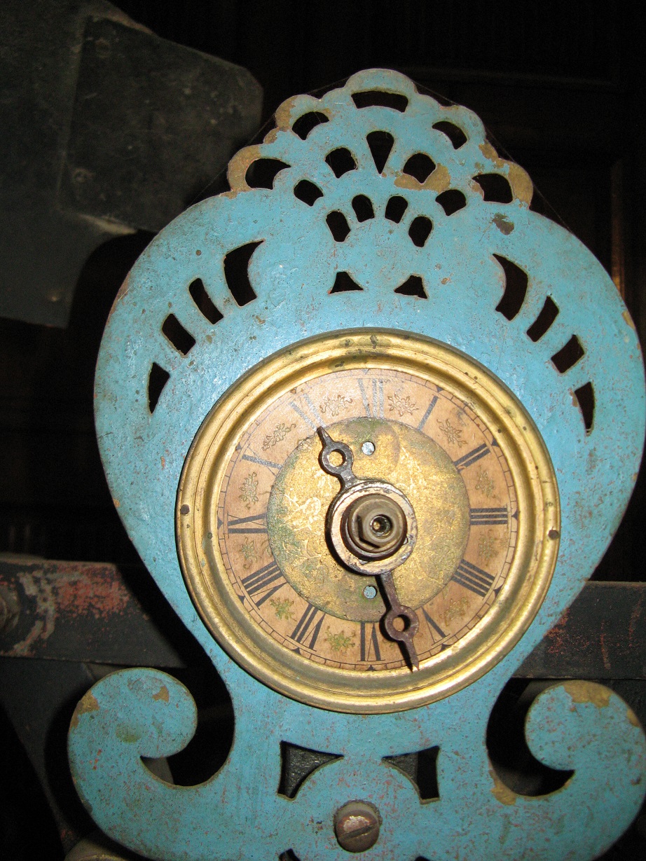

IL meccanismo del quadrantino descritto nel precedente post è stato realizzato. Sono state ritrovate le lancette originali. Fortunatamente abbiamo indovinato il diametro del perno che porta la lancetta delle ore così non c'è stato bisogni di altre modifiche.
Per quadrante, in mancanza di meglio, abbiamo utilizzato un quadrante da pendolo del diametro di circa 15 cm con sfondo bianco e cifre romane. E' sottilissimo e di metallo color ottone lucido...... un vero schifo. 8-)
In attesa di trovare qualcosa di più adatto sono andato alla ricerca di quadranti originali utilizzati dal Lera.
Probabile anno di produzione 1911.
Orologio rimosso dalla sede originale e spostato in una stanza della parrocchia di Lammari LU.
E' stato sommariamente ripulito, ma mancano alcune parti.
IMG_0458r.jpg [ 493.07 KiB | Osservato 2682 volte ]
Questo è più recente, anno 1955 (vedere alla base del quadrante)
Orologio rimosso dalla sede originale e spostato in una stanza della parrocchia di Tporre del Lago LU.
Ben conservato ma non ho potuto stabilire se integro.
IMG_0448r.jpg [ 469.11 KiB | Osservato 2682 volte ]

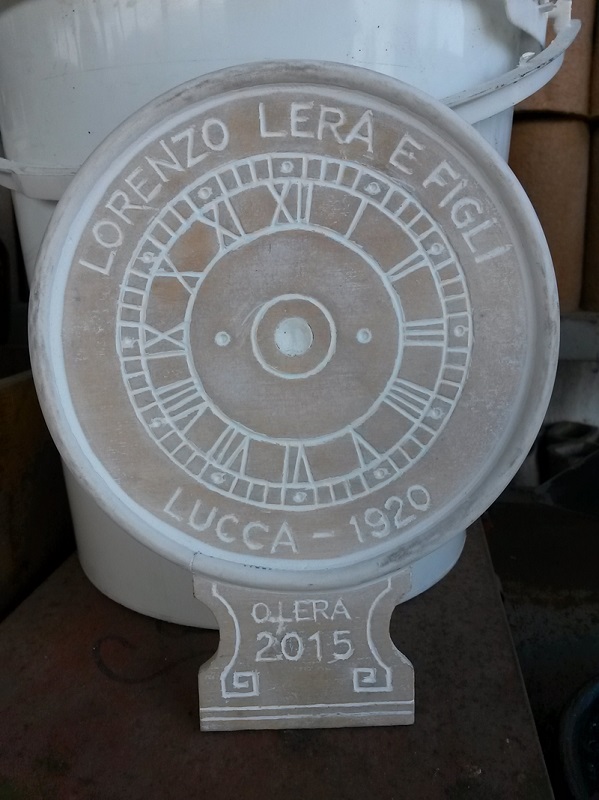

Dopo lunga gestazione ecco realizzato il disegno del quadrante
Quadrante_Per_Fusione.jpg [ 251.9 KiB | Osservato 2208 volte ]
Stampato su carta, poi incollata su compensato, inciso con coltellini da modellismo. Incisioni poi riempite con stucco in modo da rendere lisce le imperfezioni del taglio del legno contro fibra ed incise nuovamente.
2015-04-20 17.34.33.jpg [ 127.47 KiB | Osservato 2208 volte ]
E' servito come modello per lo stampo per la fusione in bronzo del quadrante.
2015-04-20 19.33.49.jpg [ 225.18 KiB | Osservato 2208 volte ]
Prossimo passaggio, adattarlo e fissarlo sull'orologio.

Aggiungo qualche notizia riguardo alla fusione ed altro.
Prima di cimentarmi nella realizzazione del modello per la fusione, mi sono messo alla ricerca della fonderia Lera di Lammari in cui indirizzo appare ancora sugli elenchi telefonici; Lera & Pacini.
La fondereia si trova nello stesso luogo di quella "storica", dove probabilmente è stato costruito l'orologio, ovviamente adeguata alla normative vigenti.
Proprietà di O. Lera. Lorenzo Lera era suo nonno, la fonderia è stata chiusa qualche anno fa, ma il sig. O. Lera, per fare le fusioni che gli vengono ancora commissionate, si appoggia ad una fonderia di Pontedera, nella quale è stato fuso il quadrante.
La realizzazione dello stampo e la fusione sono state eseguite personalmente da O. Lera che, conosciuta la "storia" dell'orologio e del suo recupero, si è reso disponibile per qualsiasi necessità in merito. Una disponibilità che mi ha fatto sentire un privilegaiato, visto che mette a disposizione la sua capacita, solo per fusioni particolari ed artistiche, che richiedono quel "sapere" tramandato da padre in figlio, fin da quando esiste la fonderia Lera.
Il S.g. O. Lera è stato prodigo di consigli, e si è prestato a fare tutte le prove, per la realizzazione dello stampo, necessarie al fine di arrivare al modello "ottimale".
Sono state realizzate tre fusioni, con una delle quali, quella che presentava maggiori imperfezioni "soffiature", per cui è stata necessaria una levigatura, è stato realizzato un orologio da parete con movimento elettrico. Le lancette sono un po' lunghe, ma si possono sempre scorciare.

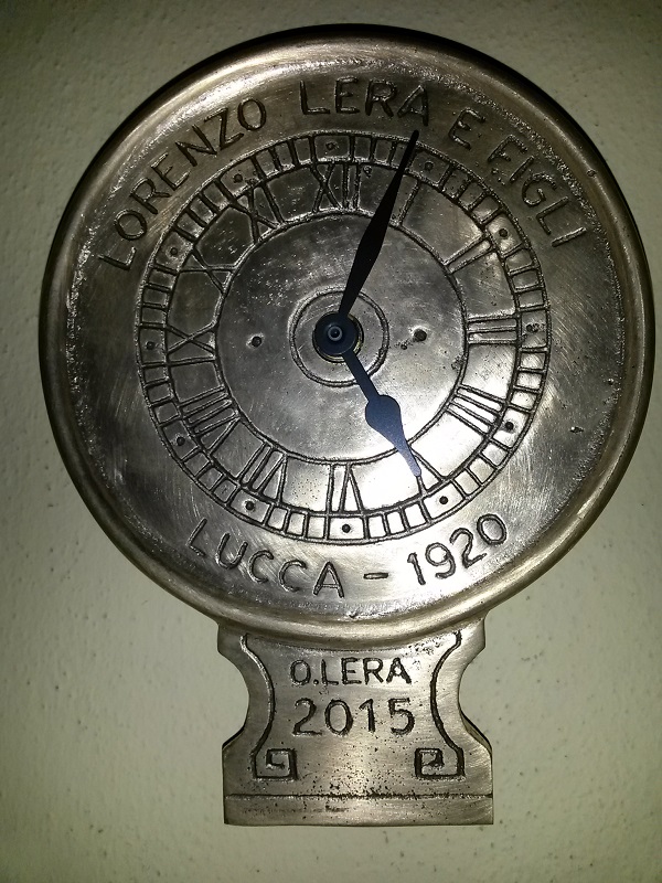

Finalmente il lavoro è terminato.
L'orologio adesso ha un nuovo quadrante, non proprio uguale uguale all'originale, ma ci si avvicina molto.
IMG_0308.jpg [ 132.09 KiB | Osservato 2550 volte ]
IMG_0309.jpg [ 414.3 KiB | Osservato 2550 volte ]
IMG_0310.jpg [ 128.25 KiB | Osservato 2550 volte ]
Adesso mancherebbe la corda che colelgata alla leva metteva in movimento il martello che percuotendo la campana scandiva le ore.
La campana ci sarebbe, è visibile nella prima foto. Gli va fatto un sostegno e progettato il percorso della corda.

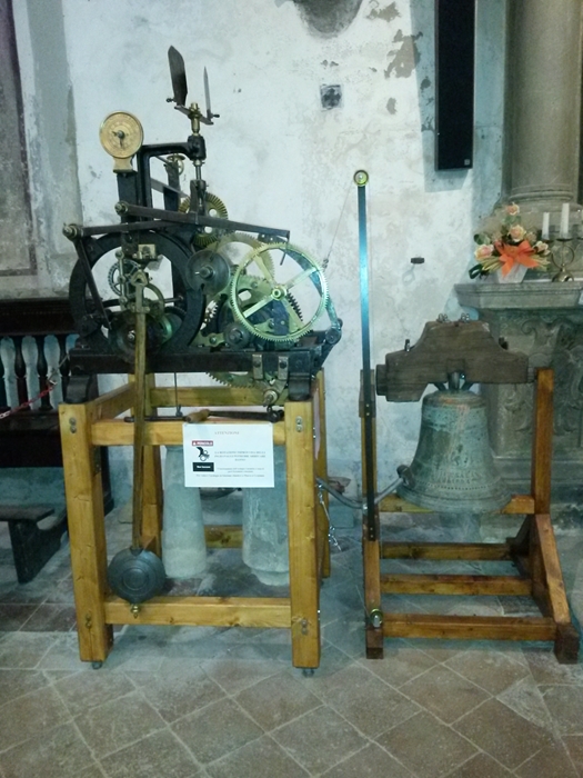

Finalmente, dopo aver predisposto un sostegno adatto a sorreggere la campana e "studiato" il modo migliore per poter posizionare ed azionare il martello ecco il risultato. A parte qualche rifinitura, una staffa ed un po di vernice, direi che la mia opera può considerarsi conclusa...... basterà una saltuaria manutenzione.
2015-08-14 17.08.23.jpg [ 296.47 KiB | Osservato 2349 volte ]
2015-08-14 17.08.10.jpg [ 306.89 KiB | Osservato 2349 volte ]
2015-08-14 17.08.38.jpg [ 299.88 KiB | Osservato 2349 volte ]
