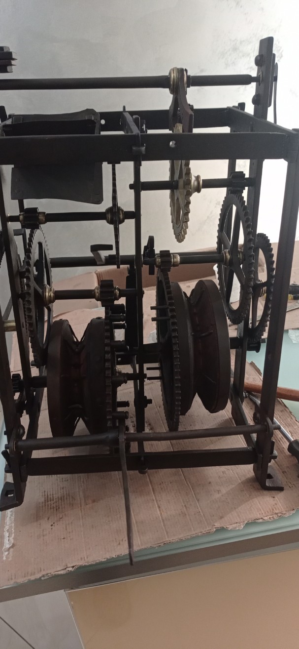

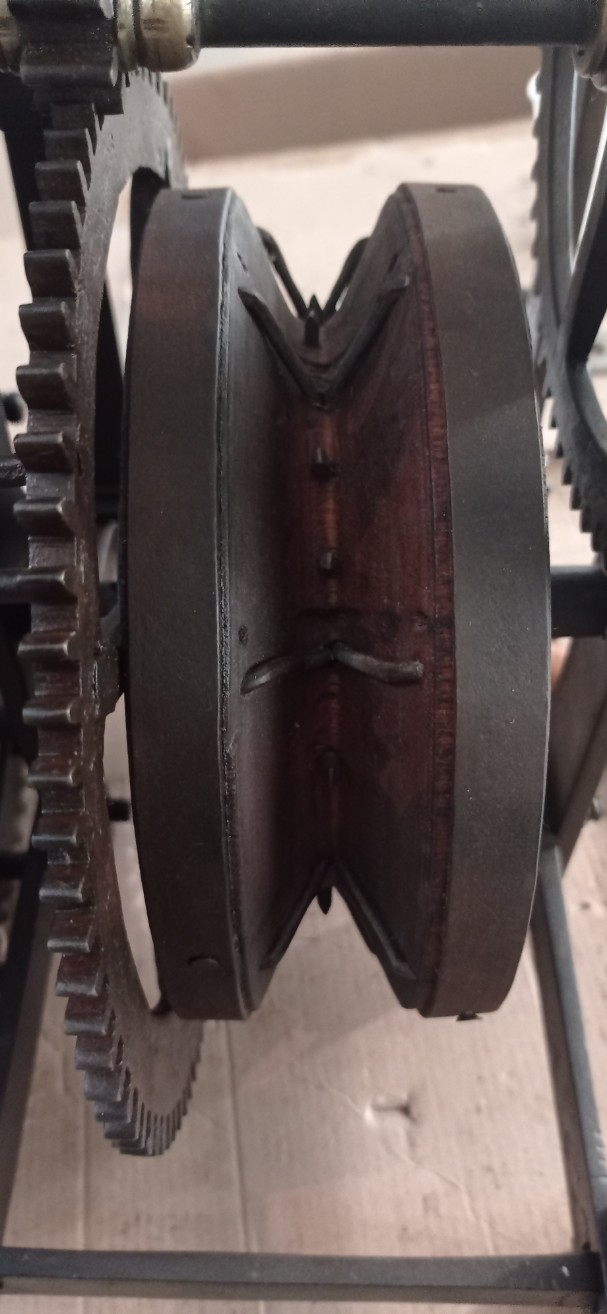

Buongiorno...
Oggi rimontaggio...riesco a intravedere uno spiraglio di luce,mi resta da fare una sospensione, un pendolo del quale non sò come calcolare lunghezza e peso della lente e per ultimo capire cosa andrà messo sui bariletti (corda/catena )che avranno lo stesso funzionamento degli orologi a cucù.
Si accettano suggerimenti grazie

Re: Cosa ho comprato
MessaggioInviato: mercoledì 5 febbraio 2025, 13:53
Messaggi: 5020
Località: Bergamo
ciao corda per i pesi per la lunghezza pendolo circa 70 100 cm x la sospensione usa un pezzo di molla di un pendolo :2thumbs: :2thumbs:
se bisogno chiedi pure :2thumbs:

Provincia: Catania
Grazie Paolo per le info e la tua disponibilità intanto mi son portato avanti provandolo
