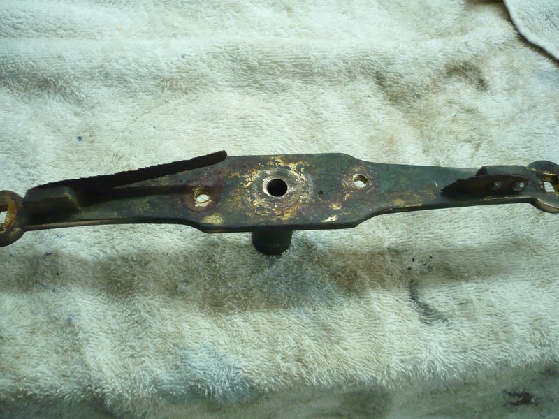

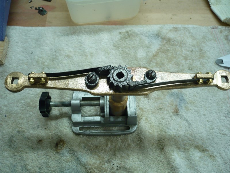

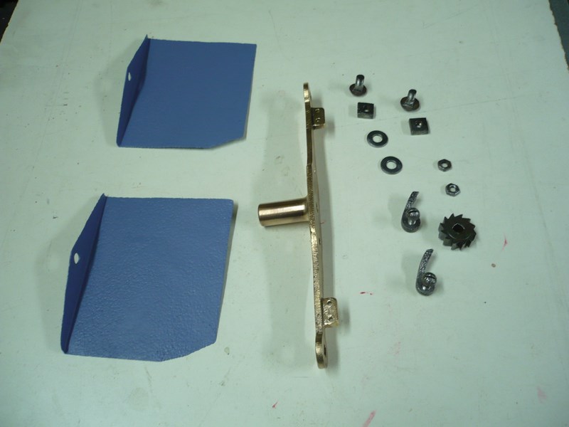

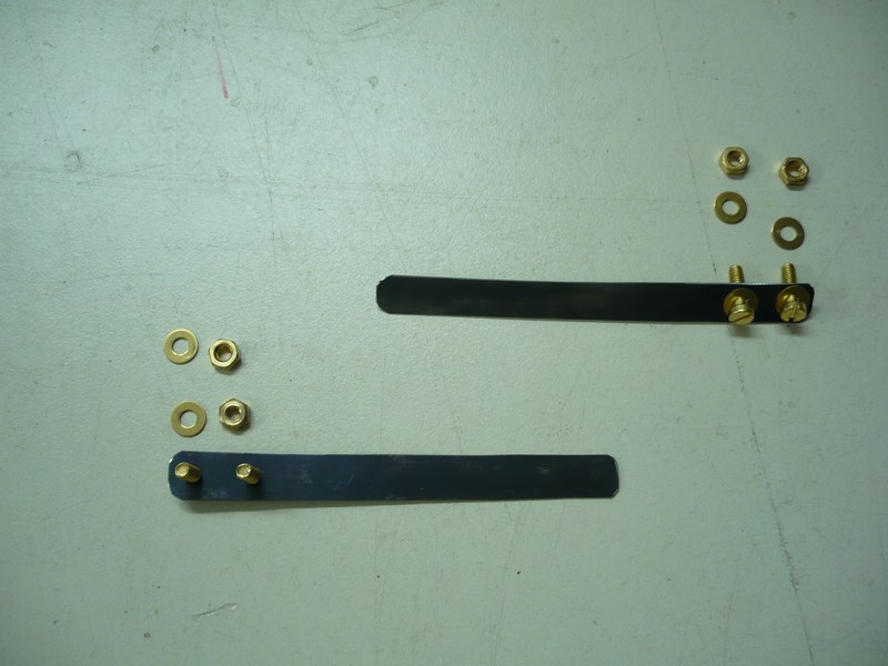

Nel frattempo sistemiamo la ventola
Ricostruiamo le molle del cricco

Grazie, il metodo è semplice: spazzola in ottone
ed il solito olio di g.....

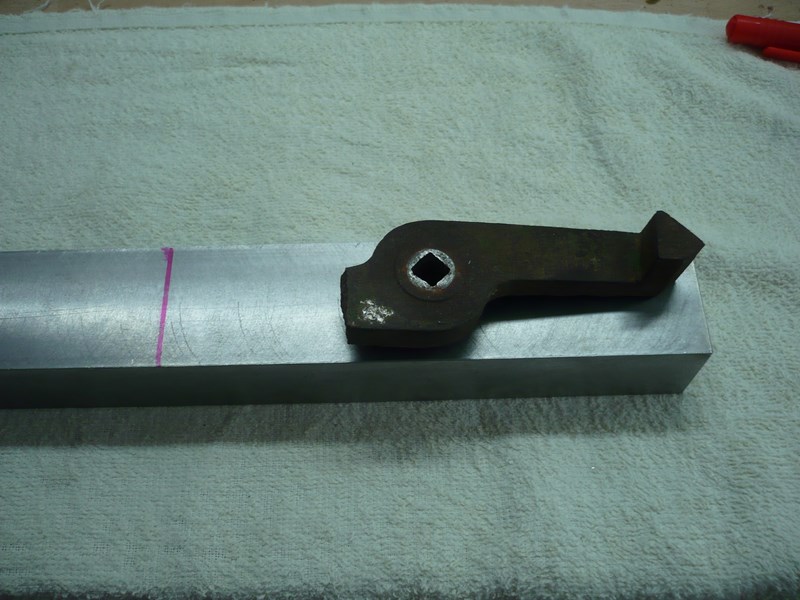

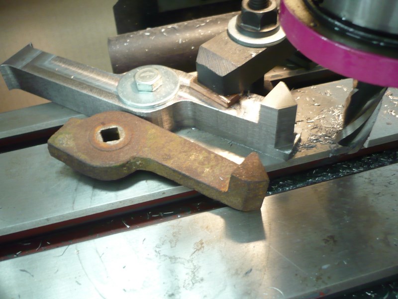

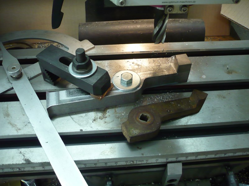

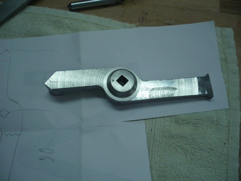

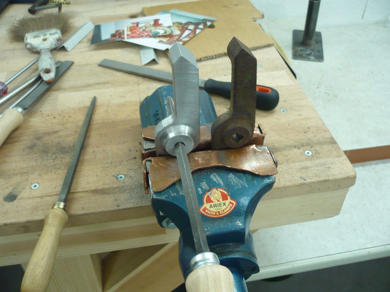

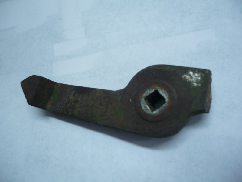

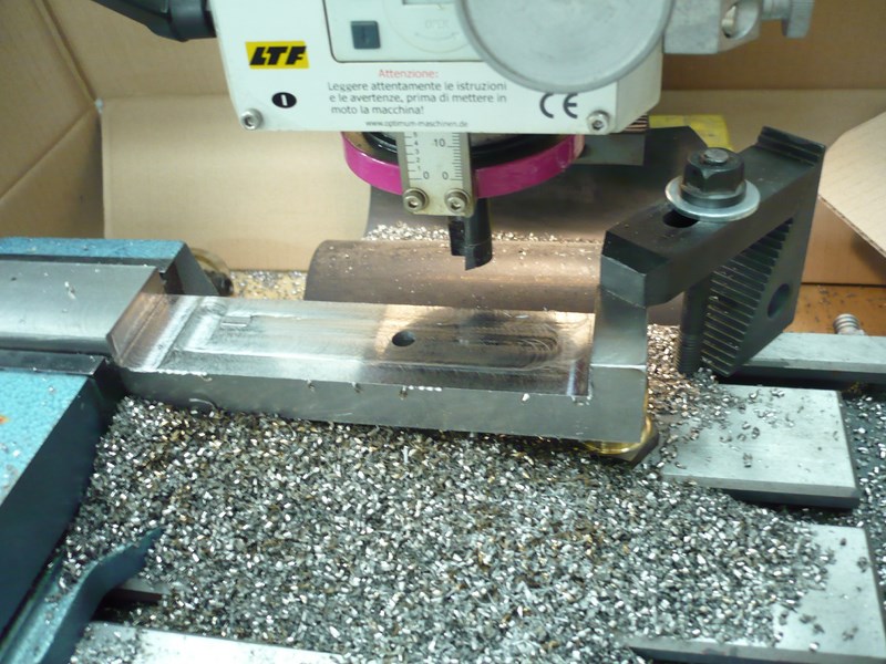

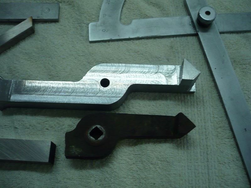

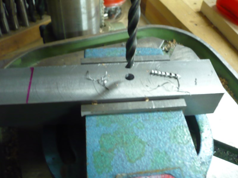

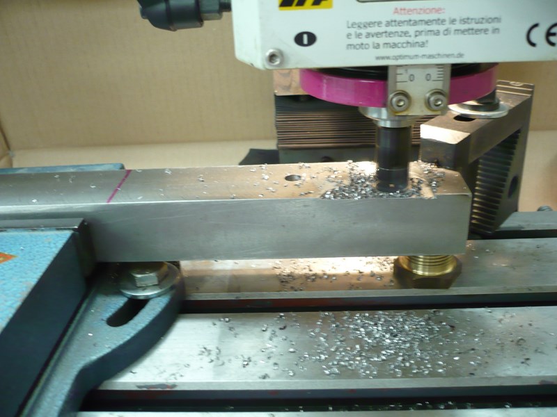

Il materiale si fà attendere, quindi proseguo con la leva del blocco-sblocco suoneria
ovviamente, il tutto ricavato dal pieno (queste le intenzioni)

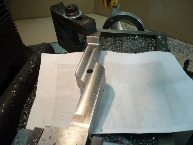

Foro come punto di riferimento
sgrossiamo

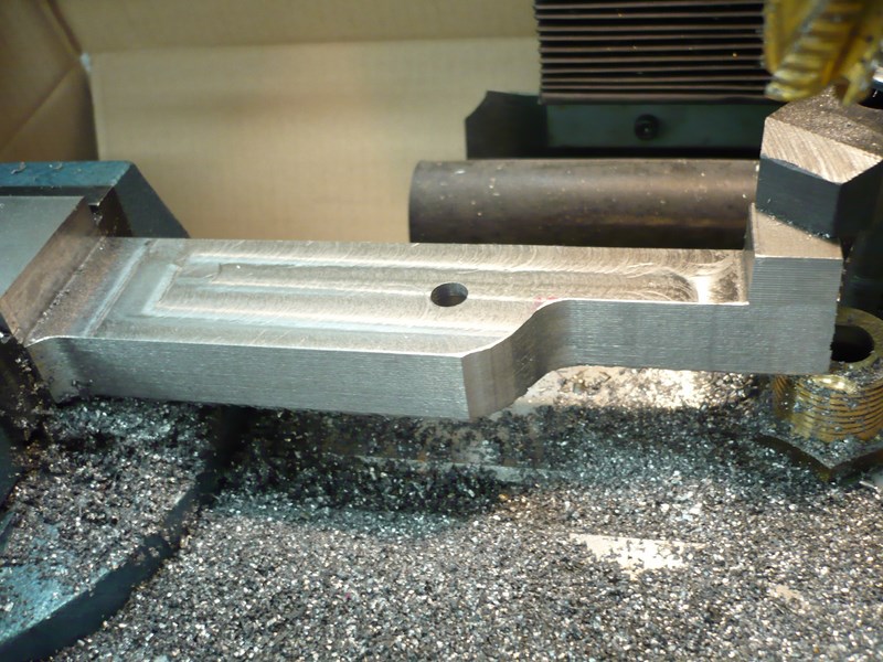

un pò di finitura

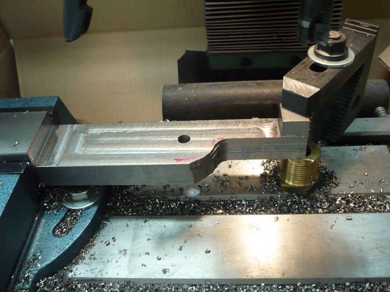

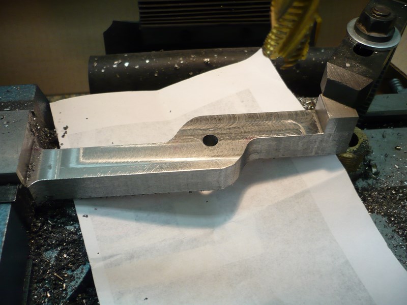

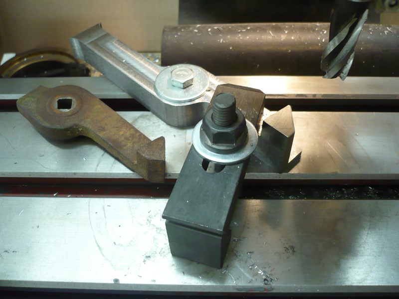

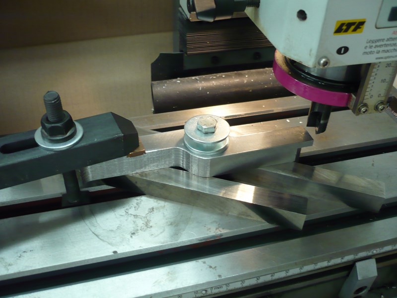

Grazie Mau, continuo con la leva finchè non arriva il materiale

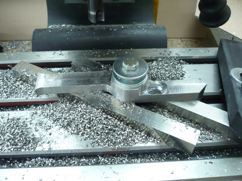

Qui i piani inclinati

Ringrazio, domani il retro, la tornitura del bocciolo e giù di lima per il quadro
Funzionerà? speriamo...
MessaggioInviato: giovedì 8 agosto 2013, 19:46
Messaggi: 2997
Località: verona

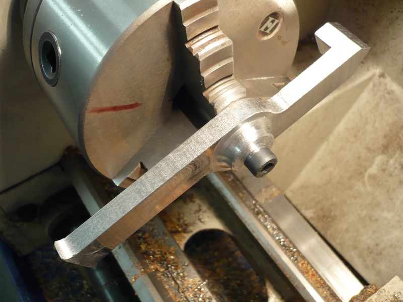

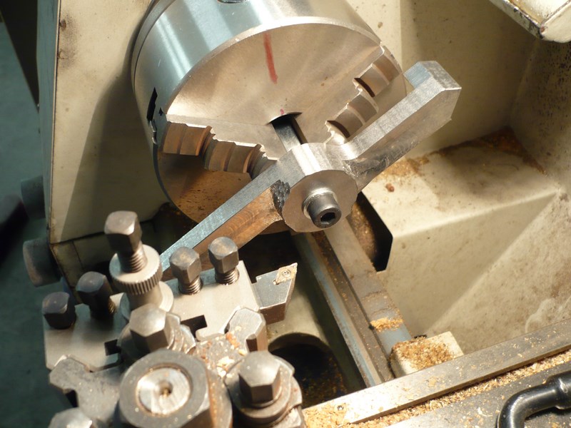

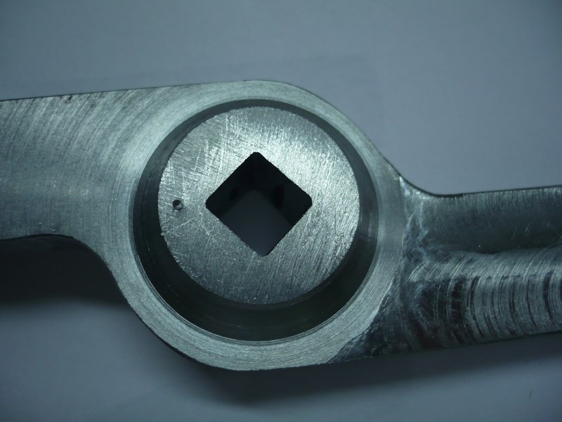

Ora il retro:
Facciamo il bocciolo
ora il quadro

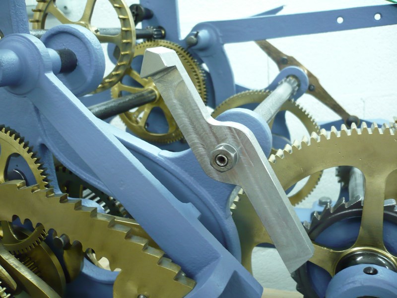

Funziona,

grazie mille in particolare per le immagini molto dettagliate, non vedo l'ora di vederlo sul trespolo insieme al fratello.
Ps:piccolo consiglio: le asole quadre di solito si realizzano con la lima triangolare, anche se può sembrare un controsenso.

Grazie, hai ragione per il quadro, ma non ho lime triangolari di adatta misura
ma provvederò al più presto.
