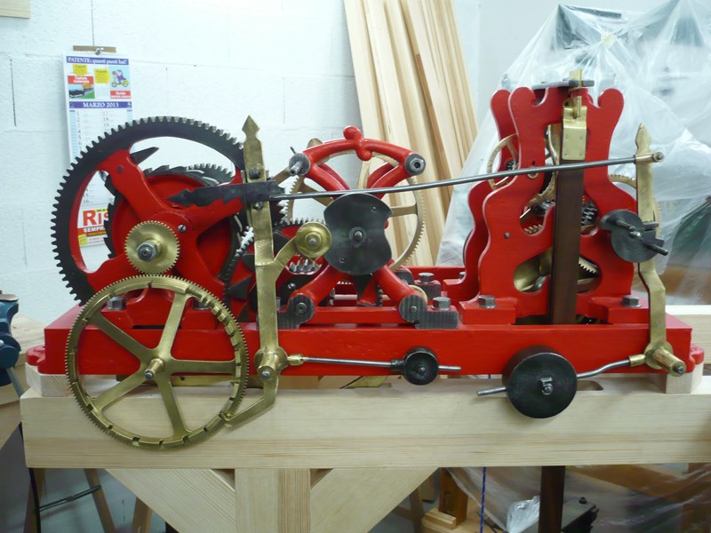

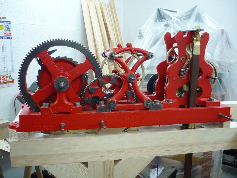

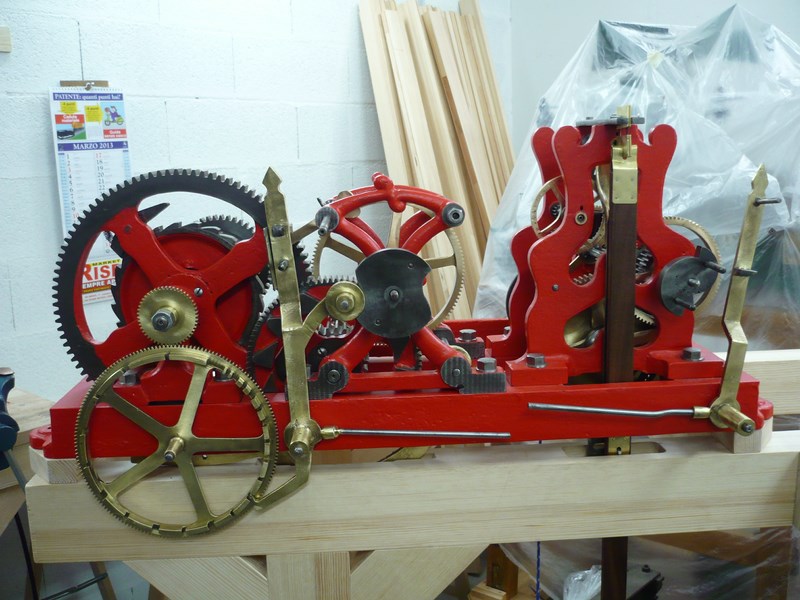

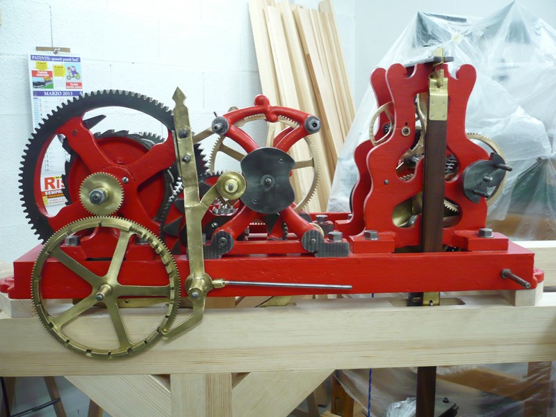

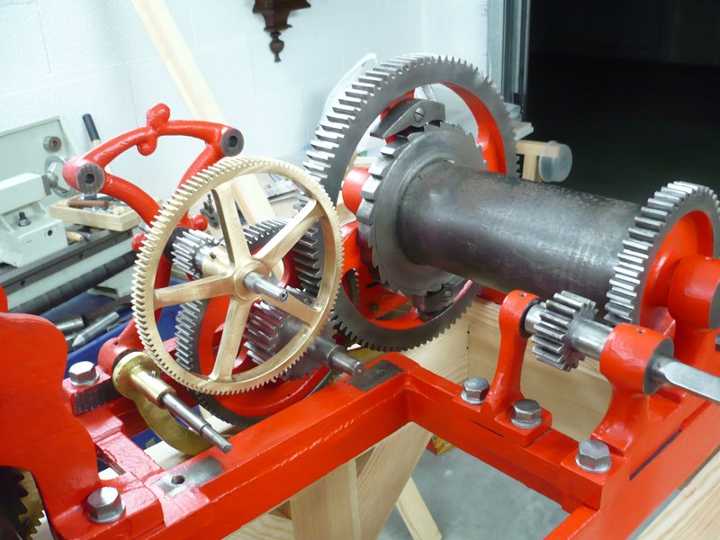

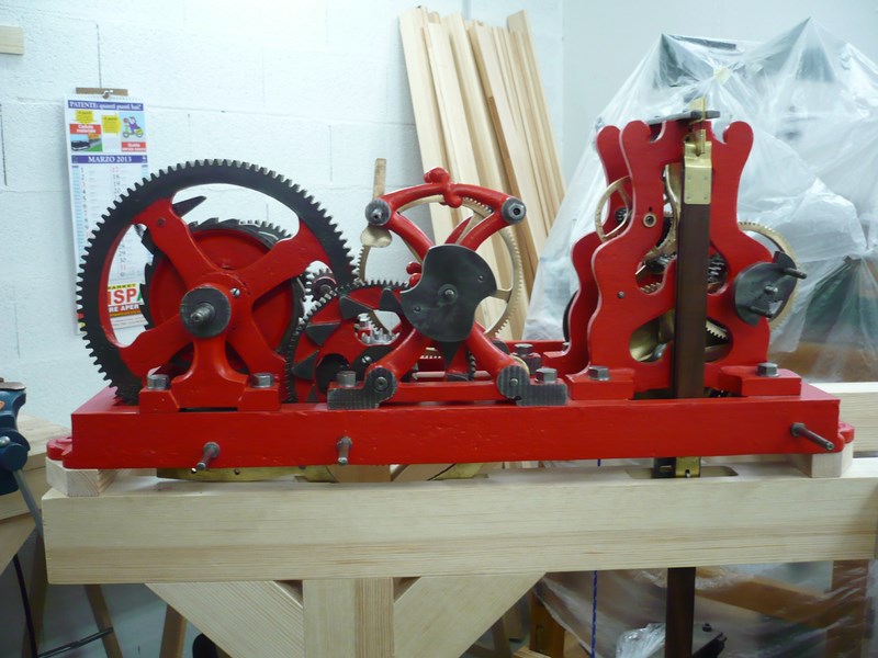

Ed ecco il treno suoneria
ora viene il bello....

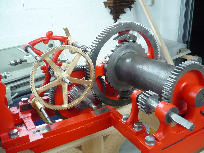

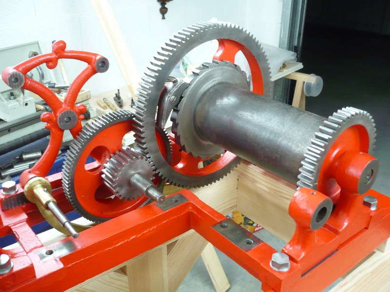

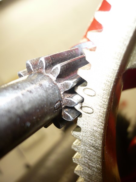

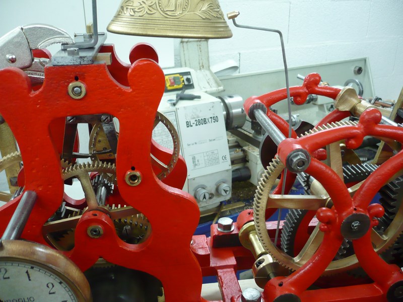

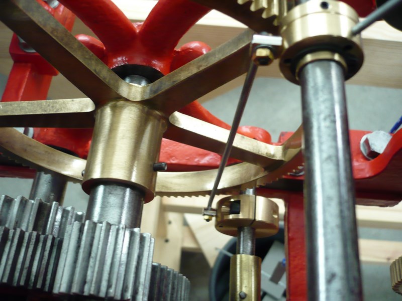

Retro...
Aggiungo pezzi raddrizzati, puliti, denti limati ecc...
Per fortuna San Miroglio mi da una mano...
Domani metterò una fune ed un peso (secchio d'acqua) e proverò alle regolazioni, mah....

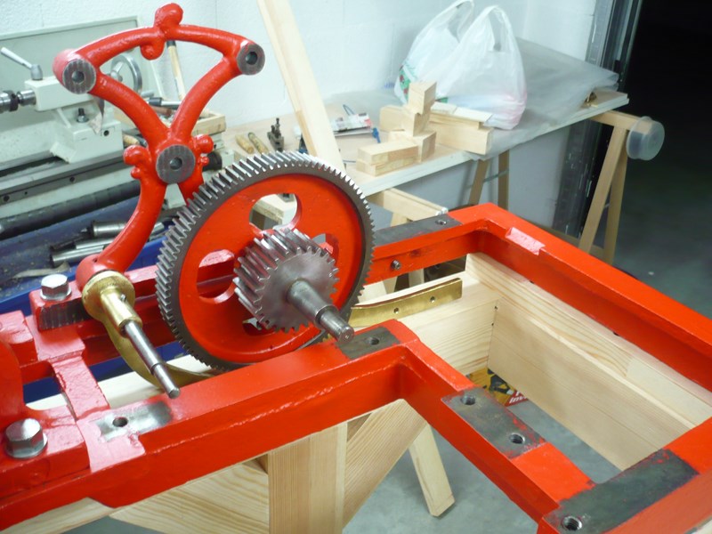

Lo spero, ho provato per tre ore oggi a sincronizzare il peso, la ruota partitora con lo sgancio della suoneria
ed il suo arresto, poi ho mollato, mi fumava la testa (e non solo) riproverò domani

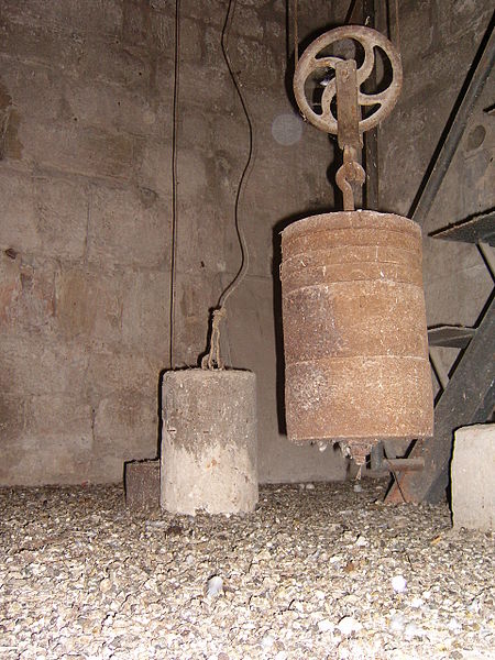

un secchio di acqua no è poco come peso???
se per una pendola a colonna ci vogniono mi sembra 2 3kg per questo credo che ci voglia molto più peso no??
Infatti il secchio è da 15 litri, ma o c'è qualcosa che non va, o sono pochi. Vedremo

non vorrei sviarti non ho le competenze adatte per suggerirti però facendo una ricerca ho trovato questo non sò se può essereti utile ma guarda che pesi usavano per questo tipo di meccanismo poi può darsi che ho inteso male cmq dai un'occhiata c'è anche una foto simile al tuo meccanismo :grin:
http://it.wikipedia.org/wiki/Torre_del_Duomo_di_Teramo
MessaggioInviato: mercoledì 10 aprile 2013, 23:26
Messaggi: 2997
Località: verona
Ti ringrazio per la documentazione, e penso tu abbia ragione, 15 kg. servono
si a muovere il treno suoneria, ma se aggiungo la ventola il tutto diventa molto fiacco.
aggiungerò ancora peso, anche perchè nei miei progetti ci sarebbe la carrucola e quindi si raddoppia Grazie

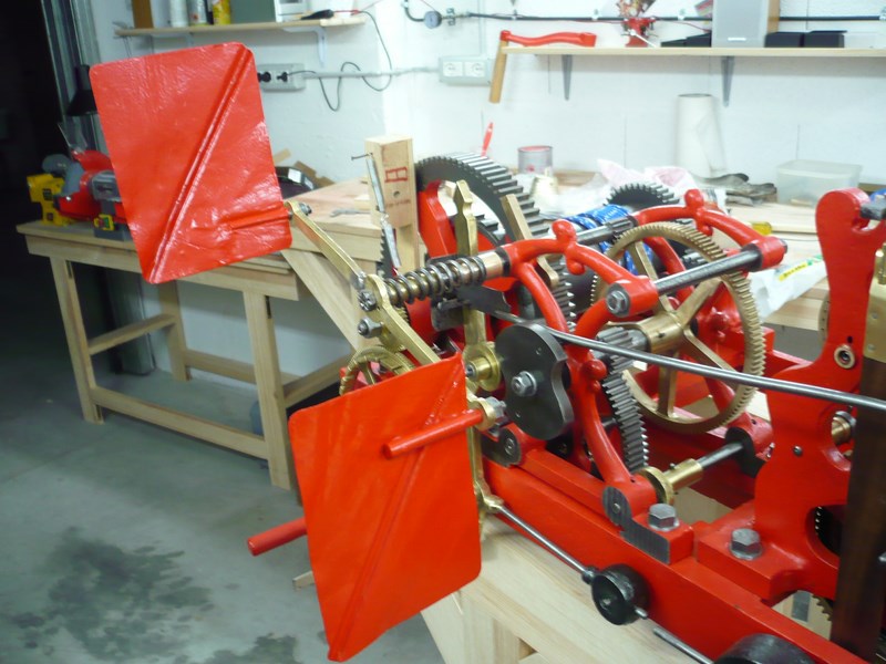

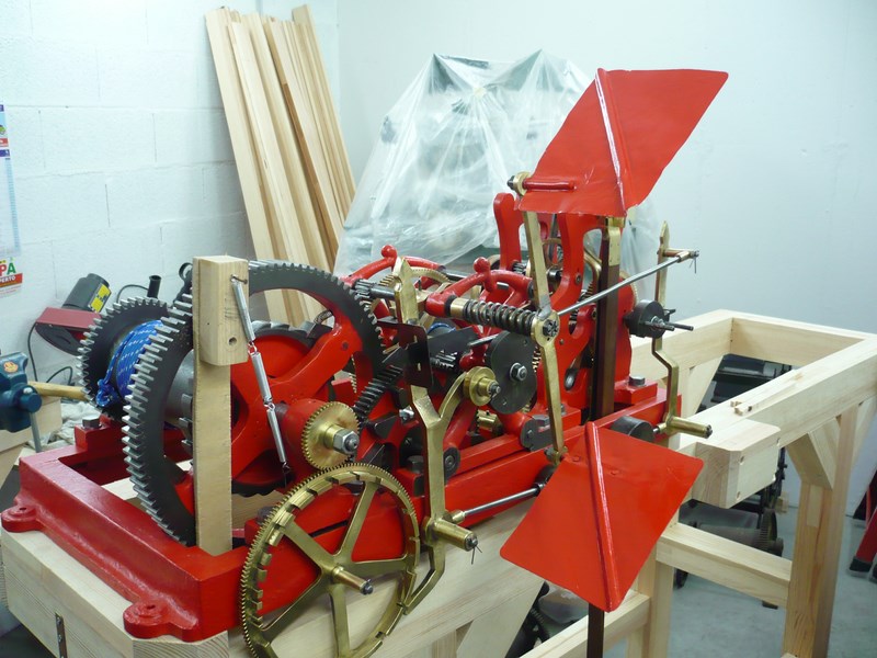

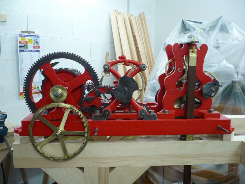

Ok, pesi calcolati (ora però bisogna farli) e montata la ventola.
Se riesco, metto una piccola campana

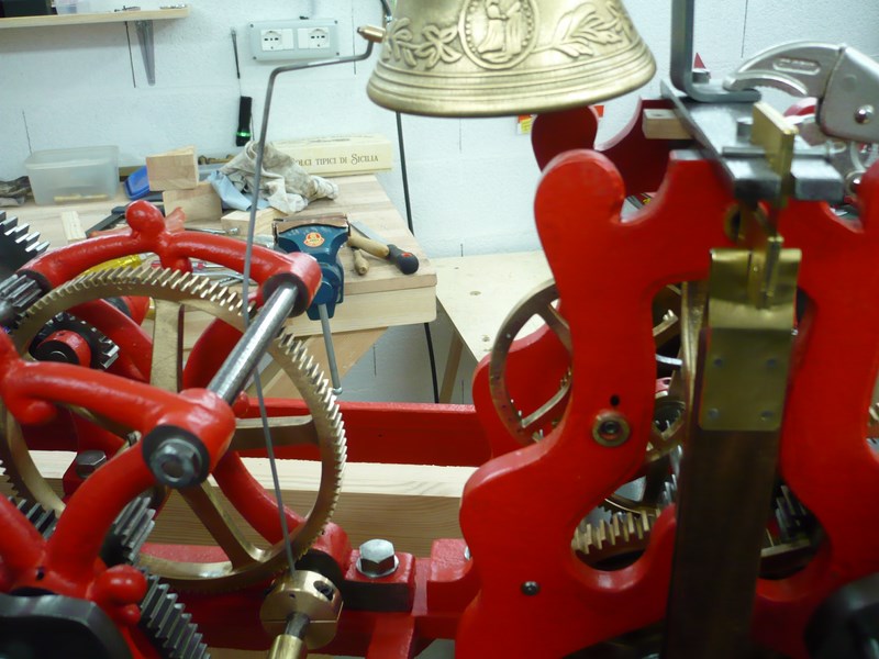

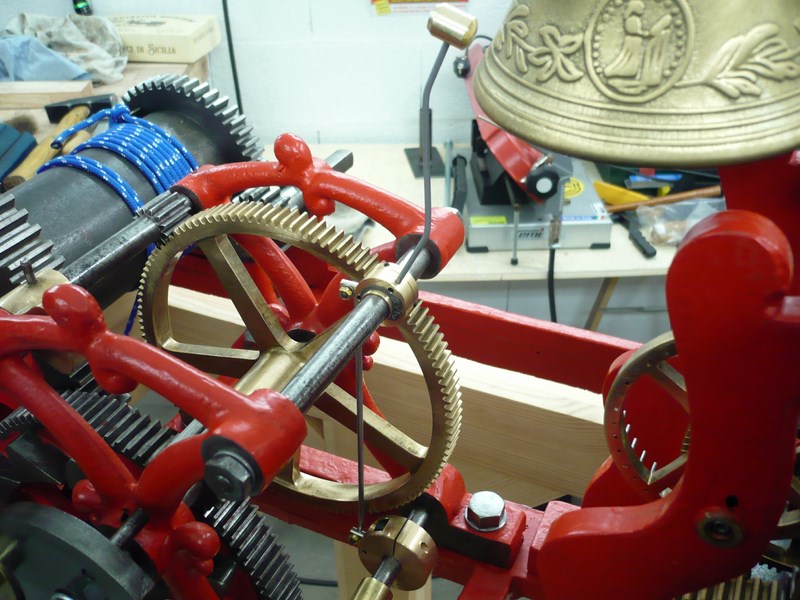

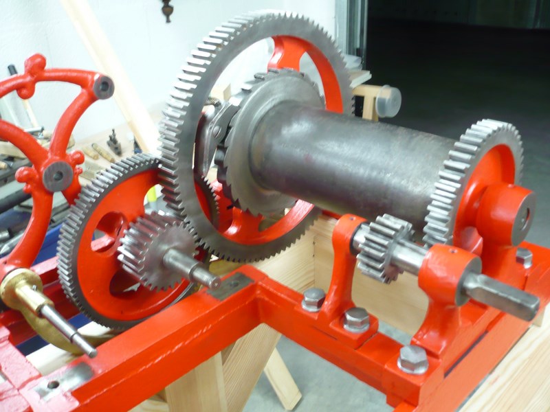

Oggi ho trovato la campana ed ho avuto un'idea: funzionerà? mah...
Ora serve una molla da qualche parte, vedremo....

complimenti che lavori :o
la testa del martello mi sembra un pò piccina per quella campana no :-D

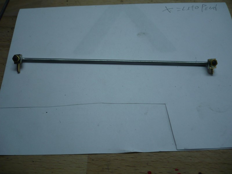

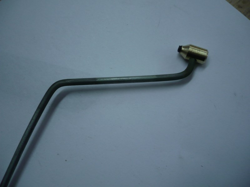

Purtroppo l'acciaio armonico rende il tutto troppo "oscillante", penso di rifare, si, anche il martello
MessaggioInviato: sabato 27 aprile 2013, 19:21
Messaggi: 2997
Località: verona

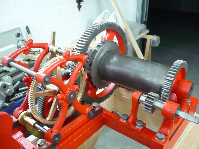

Risolto con rinvio,
ora cercherò di fissare la campana

::-perfect ::-app ::-app ora mi piace di più :-D :-D
