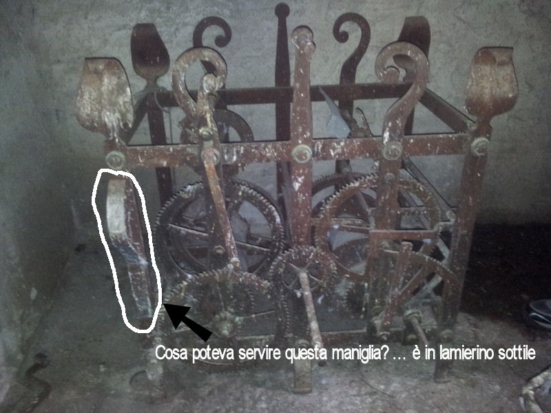

Quella che tu chiami "maniglia in lamierino sottile" potrebbe essere una molla che deve mantenere in posizione un albero e consentirgli però di scorrere longitudinalmente.
Re: Vecchio orologio da torre
MessaggioInviato: mercoledì 30 luglio 2014, 19:17
Messaggi: 797
Provincia: Marostica (VI)
... ma non c'è alcun albero li

Località: Brescia
Provincia: Brescia
Sergio1952 ha scritto:
Guarda dove appoggia la molla se c'è almeno un foro.
MessaggioInviato: giovedì 31 luglio 2014, 20:58
Messaggi: 797
Nessun foro dove appoggia la molla. Anche le viti mi sembrano più moderne delle altre ....

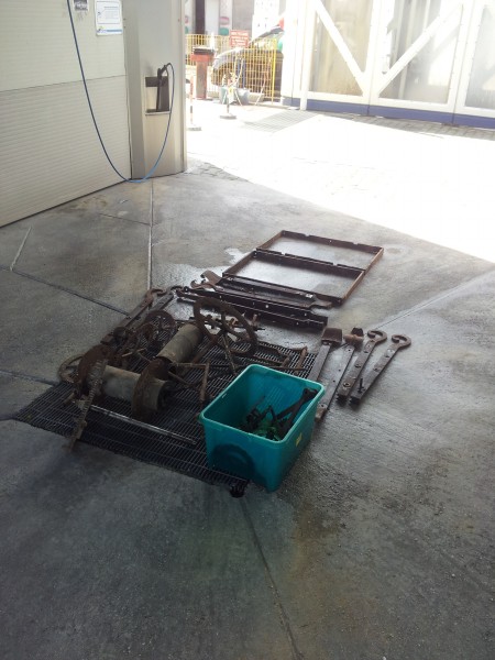

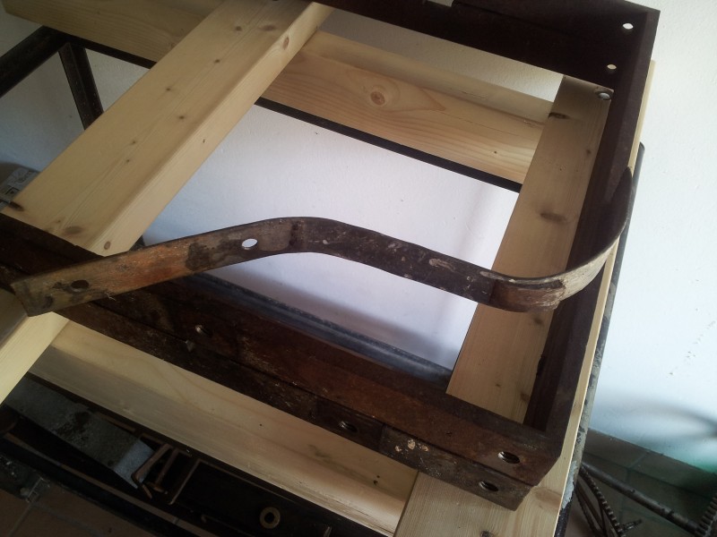

Oggi ho fatto fare il "bagnetto" al bimbo :smile: tanto per togliere il grosso della cacca dei piccioni e grasso. Osservando meglio la "maniglia" ha un dente, rivettato, dalla parte dove non c'è nulla ... :(
20140802_132444.jpg [ 85.56 KiB | Osservato 4000 volte ]
20140802_132451.jpg [ 72.56 KiB | Osservato 4000 volte ]

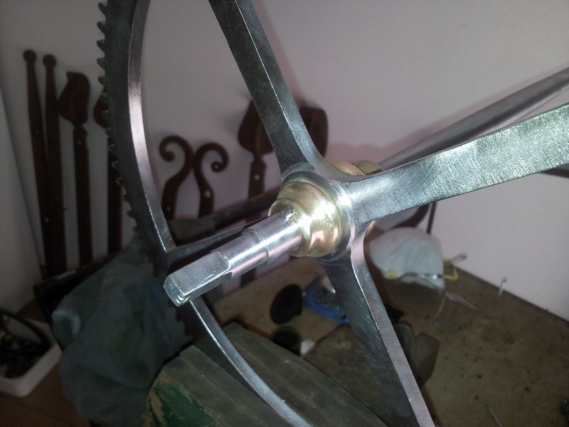

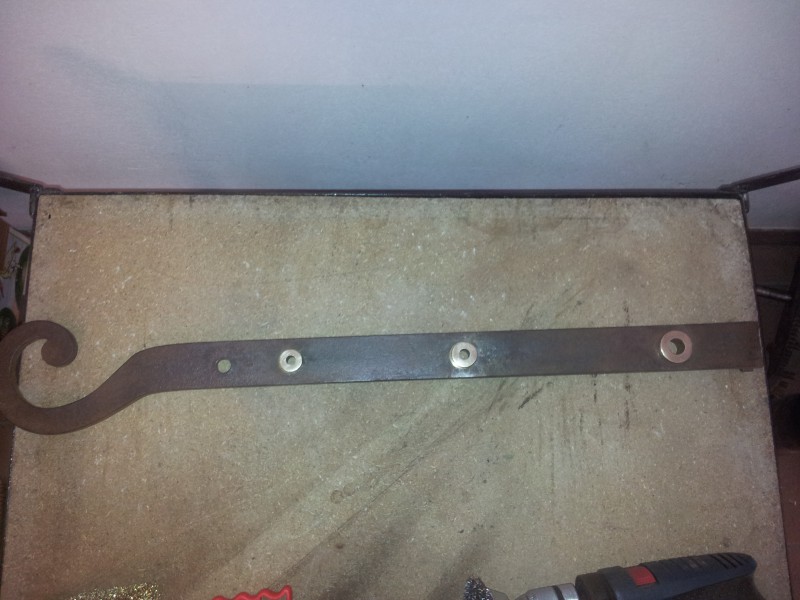

Cari amici ... che lavoraccio!!! Il tutto procede bene ma con una lentezza esasperante. Dopo il primo lavaggio, passaggio con la spatola ed altri attrezzi simili per poi procedere con spazzole rigorosamente in inox. Mi ci vuole una giornata per pulire una ruota, e nemmeno fino in fondo come vorrei ... con questo passo ci vorranno ancora mesi .... ma guai arrendersi.
Ecco un po' di foto su come procede il lavoro ...
