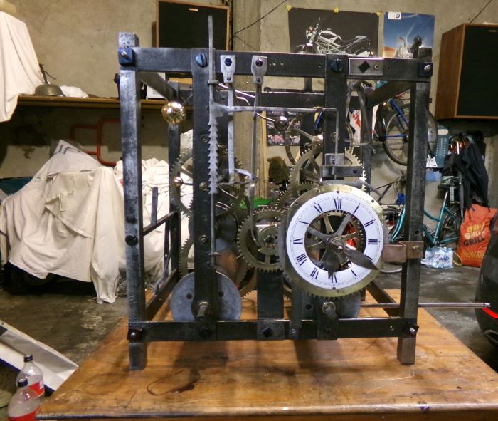

Ho iniziato a mettere a posto un nuovo orologio da torre e volevo condividere qualche dettaglio; e´ di dimensioni relativamente piccole e , dal mio punto di vista, e´costruito in modo particolare o diverso da quanto si vede normalmente.
100_0216.JPG [ 78.56 KiB | Osservato 169 volte ]
Ecco come si presentava, dalla foto non si vede molto ma era veramente sporco e in tanti particolari mal messo; ho notato che aveva una prima mano di vernice grigia e successivamente e´ stato spennellato con una vernice nera in modo orrendo, gocce e strisciate dappertutto. La prima decisione e´stata inevitabile, dopo lo smontaggio un paziente lavoro di sverniciatura ! Ho usato uno sverniciante, spazzola di ferro rotante e manuale, olio di gomiti ...
Alla fine e´ rimasto il ferro grezzo che alla fine non sta neanche male, va a finire che lo lascio cosi´ .

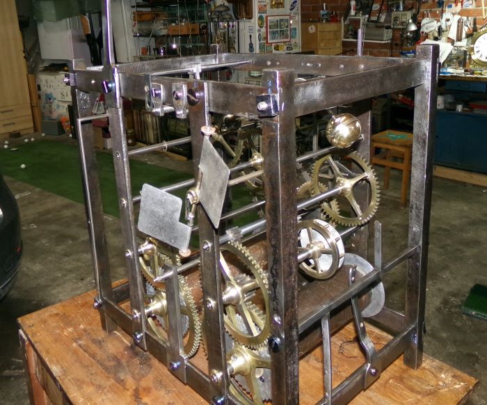

Il telaio a gabbia e´ completamente smontabile , in particolare ho mostrato una delle tante indicazioni per abbinare i pezzi nella posizione corretta : e´ ben fornito di numerazioni e punzonature. Smontato e rimontato senza difficolta´ .

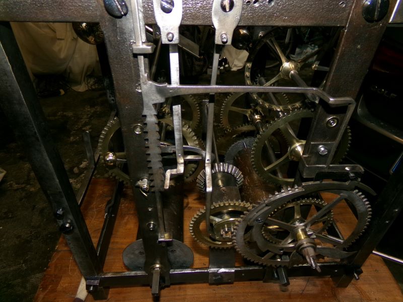

Qui farei vedere un particolare della meccanica di suoneria: io sono amante dei Comtoise e , a mio parere , questo e´, in grande , molto simile ed e´una delle caratteristiche che mi hanno attirato allla prima vista . Mi chiedo se il costruttore fosse della zona dei Comtoise , Morbier .

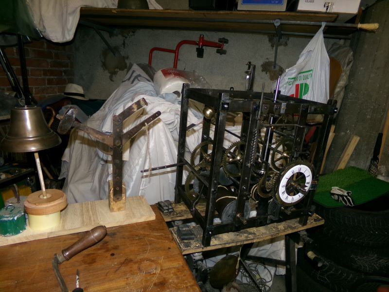

Il lavoro qui e´quasi finito, pronto per le prime prove , ho anche in dotazione il battente per la campana e una minuteria per le lancette del quadrante principale che pero´ non so ancora bene come posso sistemarle .
100_0504.JPG [ 86.34 KiB | Osservato 169 volte ]
Ci ho messo un po´per mettere tutto a punto, alcuni dettagli erano da rivedere , ora si sta comportando bene. Ha la ribattuta delle ore , la regolazione della posizione del pendolo , un ottimo scappamento a caviglie .
Devo ancora prendere qualche decisione su come supportarlo e finirlo.

un bel pezzo caro fabrizio , comincio ad essere invidioso...............
hai ragione a dire che potrebbe essere un'elaborazione da una macchina comtoise , ha parecchie similitudini .
