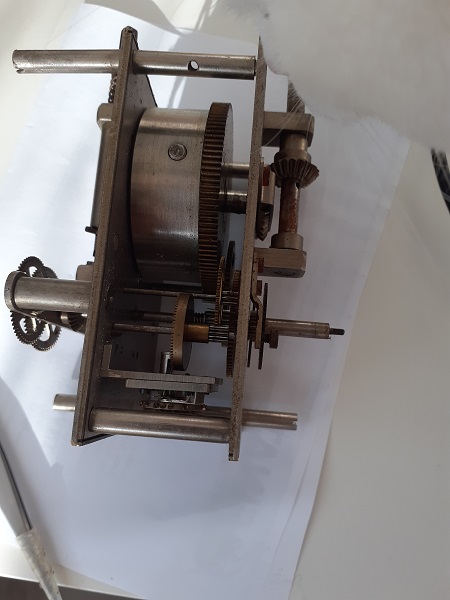

Buongiorno a tutti. Rovistando nei rottami ho ritrovato un meccanismo per orologio a due quadranti contrapposti , tipo quelli delle stazioni. Pur essendo un caso disperato, ho pensato di postare le foto in quanto mi pare interessante e non molto comune e di ottima fattura. Mi chiedo in quale modo potesse essere incassato.
Dalle foto si possono vedere le meccaniche con la minuteria per far marciare le lancette su due quadranti contrapposti; farei notare da un lato il doppio rinvio per invertire la rotazione della lancetta dei minuti che, incaso contrario , girerebbe nel senso inverso da un lato:
20210302_084925.jpg [ 84.42 KiB | Osservato 106 volte ]
20210302_084954.jpg [ 82.63 KiB | Osservato 106 volte ]
20210302_085033.jpg [ 90.92 KiB | Osservato 106 volte ]
20210302_085024.jpg [ 78.04 KiB | Osservato 106 volte ]
Nella parte inferiore ha 2 perni, uno per la ricarica e l´altro per la regolazione dell´ora.
Qui vengono le dolenti note: la marcia si avvale di una piattaforma con scappamento che e´ purtroppo danneggiata ed a mio parare irrecuperabile ( sia l´ancora che la ruota di scappamento sono rovinate) .
Questa e´la ragione per cui lo avevo immediatamente riposto nei rottami ed anche dimenticato.
Ho poca esperienza con le piattaforme scappamento che , nei pochi casi riscontrati , mi hanno sempre fatto dannare .
Penso che trovandone una anche non analoga la si possa adattare ma non so bene come procedere; in ogni modo non lo butto via; se potessi avere consigli sarei molto grato .
