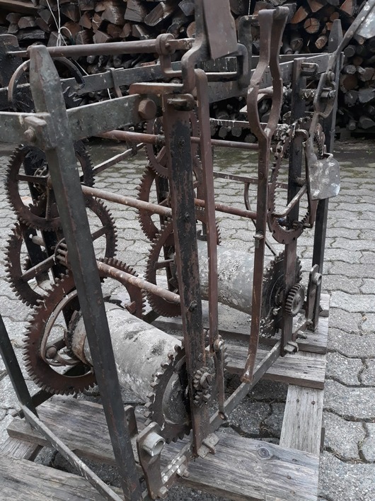

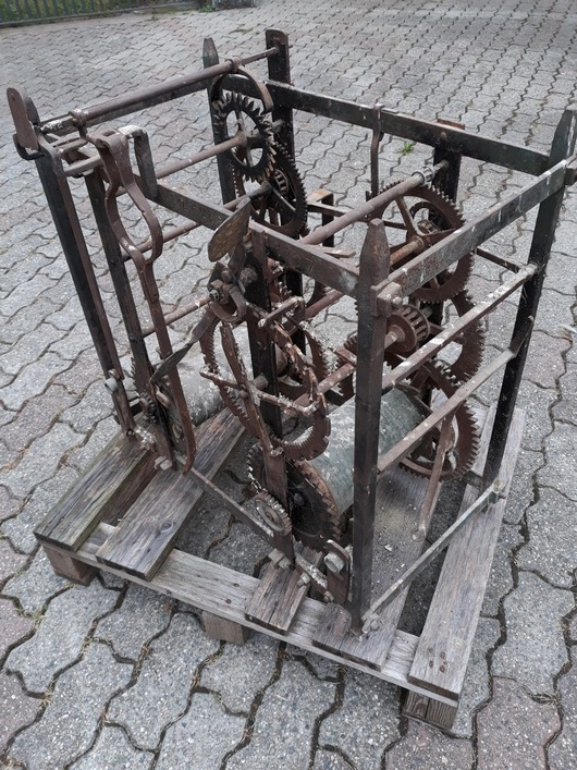

Buongiorno a tutti. Scrivo questo post insieme al mio amico e vicino di paese Tonino ( forumista : Cardozan ) che e´riuscito a recuperare un orologio da torre, a mio avviso interessante e particolare .
Ecco le prime fotografie :
IMG-20201027-WA0006.jpg [ 163.75 KiB | Osservato 172 volte ]
IMG-20201027-WA0005.jpg [ 121.07 KiB | Osservato 172 volte ]
IMG-20201027-WA0004.jpg [ 123.15 KiB | Osservato 172 volte ]
IMG-20201027-WA0002.jpg [ 183.07 KiB | Osservato 172 volte ]
Ora la macchina e' a casa ed e´ stata smontata , qui alcuni particolari per far risaltare le incisioni sul telaio :
Paccotti Mathi 1897
20210302_110620.jpg [ 164.48 KiB | Osservato 172 volte ]
20210302_110555.jpg [ 155.8 KiB | Osservato 172 volte ]
20210302_110614.jpg [ 192.51 KiB | Osservato 172 volte ]
Nell´ultima foto l´asta del pendolo e' sistemata in quella che dovrebbe essere la posizione corretta, putroppo manca la sospensione .
In generale e´comunque abbastanza completo .
Da una ricerca sul web risulta che a Mathi Canavese operava un Fabbro di nome Paccotti; la lavorazione e´molto artigianale , certamente una produzione manuale ma bene curata .
Con calma l´orologio verra´ sistemato e portero´foto dei lavori, nel frattempo saremmo grati a chiunque potesse avere informazioni o foto di meccaniche simili per aiutare nella ricostruzione. Sarebbe molto utile trovare riferimenti per come era fatto il pendolo che purtroppo manca .
Grazie e saluti.
Fabrizio

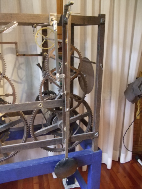

molto bello quel movimento , e' un po simile al mio che per ora ho accantonato in quanto mi manca la ruota partiora .
ti allego la foto dell'attacco pendolo se puo' essere utile . ::-OK

Grazie Marino ! Stavo proprio cercando una foto cosi´ .
Ciao, Fabrizio
