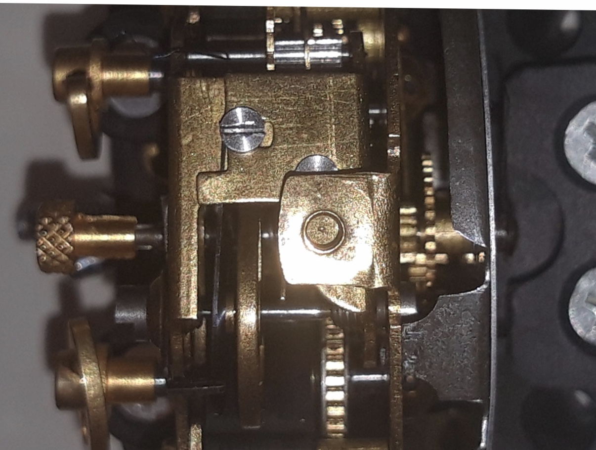

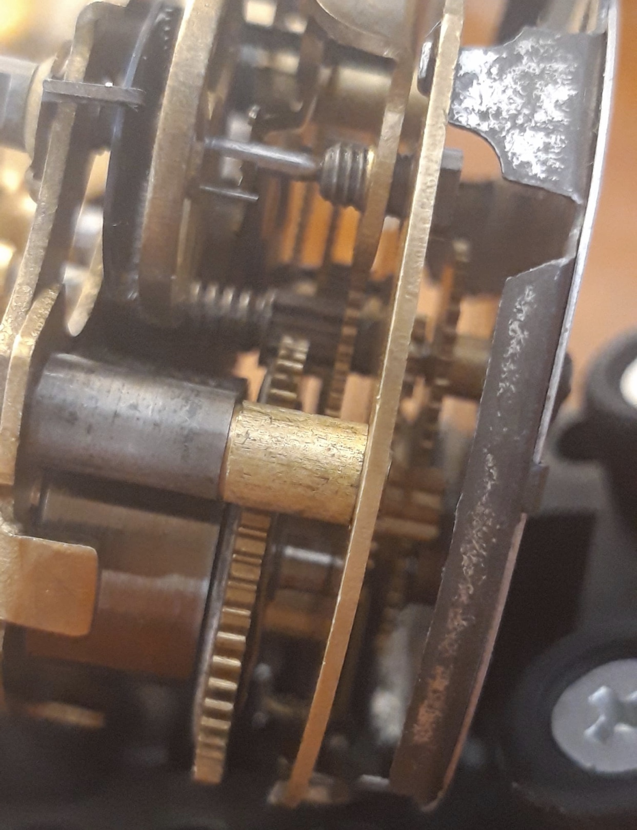

Salve
Mi potreste indicare come devo procedere per scaricare la molla del barilotto di carica?
La molla è completamente carica e l’ingranaggio blocca il movimento
Il bilanciere oscilla è la suoneria funziona
È una sveglia Duverdrey & Bloquel
454FC5F4-5DC0-4086-BB9E-09AA74A03F94.jpeg [ 284.33 KiB | Osservato 162 volte ]
D6DE9501-8191-45A7-A9F4-699CE47C4B3E.jpeg [ 328.5 KiB | Osservato 162 volte ]
1BD01B39-D596-419D-B8B5-160B533D4419.jpeg [ 446.87 KiB | Osservato 162 volte ]
B01AC432-C55D-488F-8333-AEC6810B074F.jpeg [ 245.92 KiB | Osservato 162 volte ]

dalla mia mente malata, se non vedessi cricchi:
legala, togli il bilanciere e sfriziona.
per la suoneria ha provveduto?

Capriolo75 ha scritto:
maxmar1963 ha scritto:
... scaricare la molla del barilotto di carica
Non vedo cricchetti
Legala?
La suoneria funziona
Non vedo cricchetti
Legala?
Carica la suoneria, lega entrambi i bariletti con fascette o fil di ferro (in fase di rimontaggio ti sarà di aiuto)
Fatto questo, fai scattare la suoneria più volte, finché la molla non spinga più.
Poi togli il bilanciere, frizionando le ruote, in modo tale da scaricarsi lentamente.
Ora ti troverai le due molle imbrigliate e potrai procedere.
Io farei così, il "problema" che non sono un esperto.
non mi assumo responsabilità :hallo: carlo
