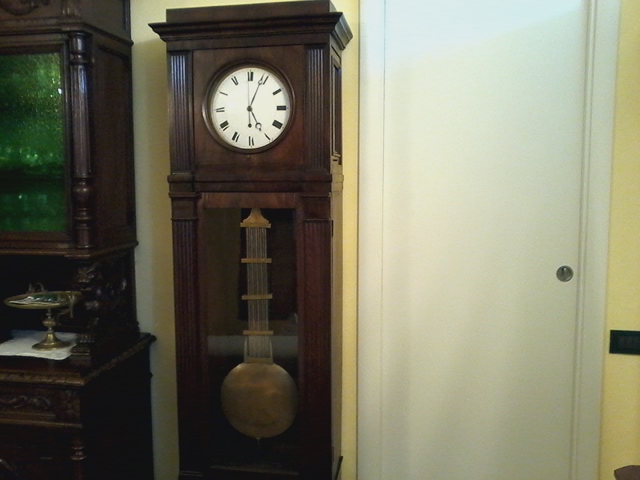

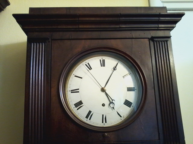

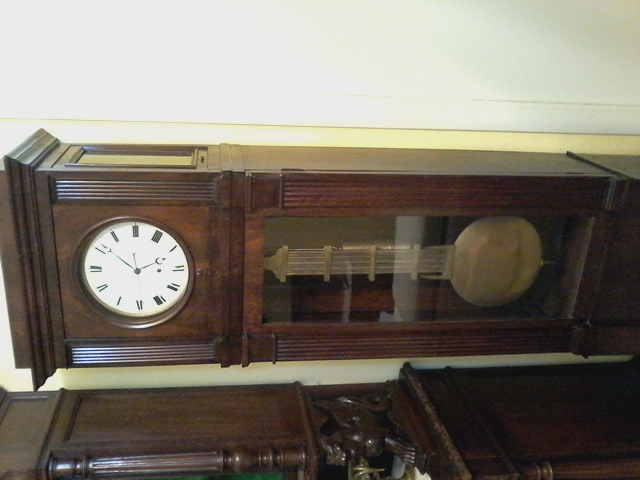

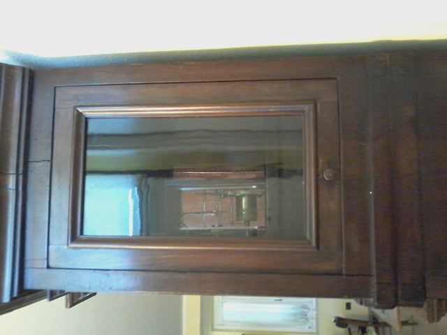

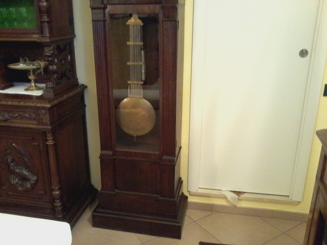

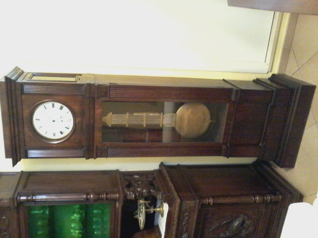

Buongiorno a tutti volevo dirvi che sembrerebbe che il pendolo funzioni è quasi 2 giorni che non si è più fermato ed oggi ho rimontato il quadrante è lancette ed inserito nella sua cassa ora dovrò solo regolare se avanza o ritarda troppo vi allego alcune foto e vorrei sapere cosa ne pensate per me è stupendo e aver riuscito a rimetterlo in vita è stato un successo grazie ancora a tutti per i consigli Alessandro

complimenti vivissimi
questo e' un pezzo molto bello e raro abbine cura , non ce ne sono molti in giro
sopratutto non suona di notte ( ne di giorno ) :eek: :eek: :eek: :eek:
fammi sapere quanto dura la carica
