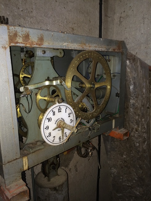

Ciao Forum,
oggi di prima mattina, nelle mia svariata caccia di orologi, mi sono trovato su un campanile a visionare questo Trebino in ottimo stato a mio giudizio, ho dato l'oscillazione ed il Tic Toc è partito per qualche minuto, purtroppo però non un meccanico a tutti gli effetti.
Che ne pensate?
IMG_7579.JPG [ 144.97 KiB | Osservato 3035 volte ]
IMG_7575.JPG [ 136.62 KiB | Osservato 3035 volte ]
Alberto

Ciao, allora vediamo se riesco ad aiutarti.
Il motore più grande per intenderci quello vicino agli interruttori serve per caricare il peso di carica parte al 10 minuto di ogni ora e riporta il peso alla sua altezza massima.
Il motore più piccolo sto nel lato opposto serve per le campane, è un riposizionatore nulla di più.
Purtroppo per i cablaggi è un po più complicato da spiegare ma se mi dici cosa ti interessa in particolare posso provare ad aiutarti; è un peccato tenerlo per ricambi mettilo in funzione e vedrai che non te ne pentirai.
PS: verifica se le ampolle al mercurio sono integre.
Saluti GP

Ti ringrazio per i suggerimenti... appena mi capita provo a metterci mano... la cosa che mi scoccia è che l'ho pulito e gli ingranaggi (tranne lo scappamento) sono tutti integri... ma questa cosa dei motorini la vedo cervellotica per non parlare dei cablaggi!! A riguardo dei motorini poi non riesco a capire come vengono azionati!! Comunque ti ripeto... Non getto la spugna ma appena ho tempo vedo di capirci qualcosa!! Perdonami ma per riposizionatore cosa intendi??

Ciao, se fai qualche foto puoi mandare anche in MP se vuoi, posso aiutarti con i cablaggi.
