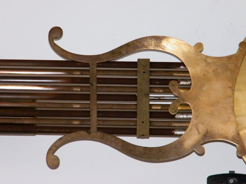

Questo regolatore francese con secondi al centro mi mancava e agosto è stato prolifico.
Anche se era fermo da una decina di anni appena fissato al muro e messo in battuta ha iniziato a marciare regolarmente,ovviamente appena possibile faro' fare una bella revisione.Il problema è la ruggine che ha aggredito le aste in ferro della lira ,probabilmente erano cromate in alcuni punti vi è ancora traccia. Chiedo consiglio a voi su come meglio agire : fare sabbiare con grani fini , staccare le sole aste in ferro e farle cromare oppure vi sono altre soluzioni.Ecco alcune foto

Che spettacolo di Orologio!!
Penso che se fosse mio (magari!) mi limiterei a sfilarle e a pulirle con paglietta fine e olio,poi le luciderei con pasta per metalli. Nichelarle sarebbe eccessivo.
Valter
Se poi ci sono dei punti ostici vai pure di carta abrasiva grana fine da 800 o 1000. Eliminate anche le ultime tracce di cromatura puoi provvedere a lucidare come indicato e se non ti bastai, dopo una perfetta sgrassatura, puoi finire a spruzzo con una vernice (in bomboletta) che simuli la comatura. Queste vernici sono delicate se vengono maneggiate o graffiate, ma nel tuo caso non corrono questo rischio.

Tutto questo è stato causato da nicotina.La lente in ottone era nelle stesse condizioni delle aste ma è venuta pulita con chante clair. Con paglietta ho già provato ma rimangono sempre scure è per questo che con sabbiatura fine ho pensato che vengano lucide.
Faccio smontare le aste di ferro provo con metodo da voi indicato poi vi so' dire.

Con vostri consigli e olio di gomito ho ripulito la lira.Ho smontato il tutto senza però segnare la posizione delle astine,cosi quando ho rimontato in alcune non combaciava il foro con quello del supporto.Dopo vari tentativi sono riuscito a far combaciare i fori. Le parti in ottone sono venute perfettamente pulite mentre su quelle in ferro sono rimasti dei micropuntini.Ho provato in un punto con la carta vetro fine venivano via però occorreva agire parecchio .Considerando che avrà più di cento anni ho lasciato così.
La mia parte (per le mie capacità) è finita, per la revisione della macchina mi devo appoggiare a chi lo sa fare.

Bel lavoro, bravo.
Le astine in ferro sono perfette cosi'; lucidissime sarebbero state inappropriate, non parliamo poi di nichelature e tantopiu' di cromature.
