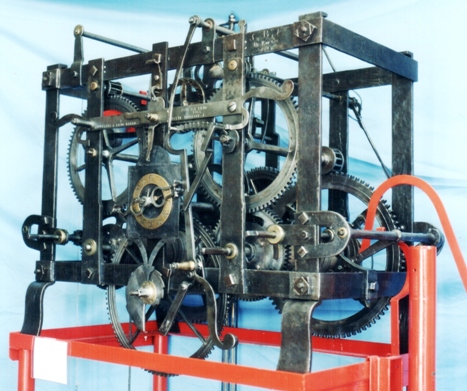

Siccome nella mia presentazione ho definito il recupero di questo orologio come “il mio migliore restauro” mi permetto di presentarvelo. Certamente è quello che mi ha fatto sudare di più.

Inserisco la foto del lavoro finito.

Molto bello, ma mostraci almeno qualche passaggio, le varie fasi.
Poi sulla traversa superiore ed anche un pò più in basso si intravedono delle scritte, sono del costruttore?
...Si intravedono delle scritte...

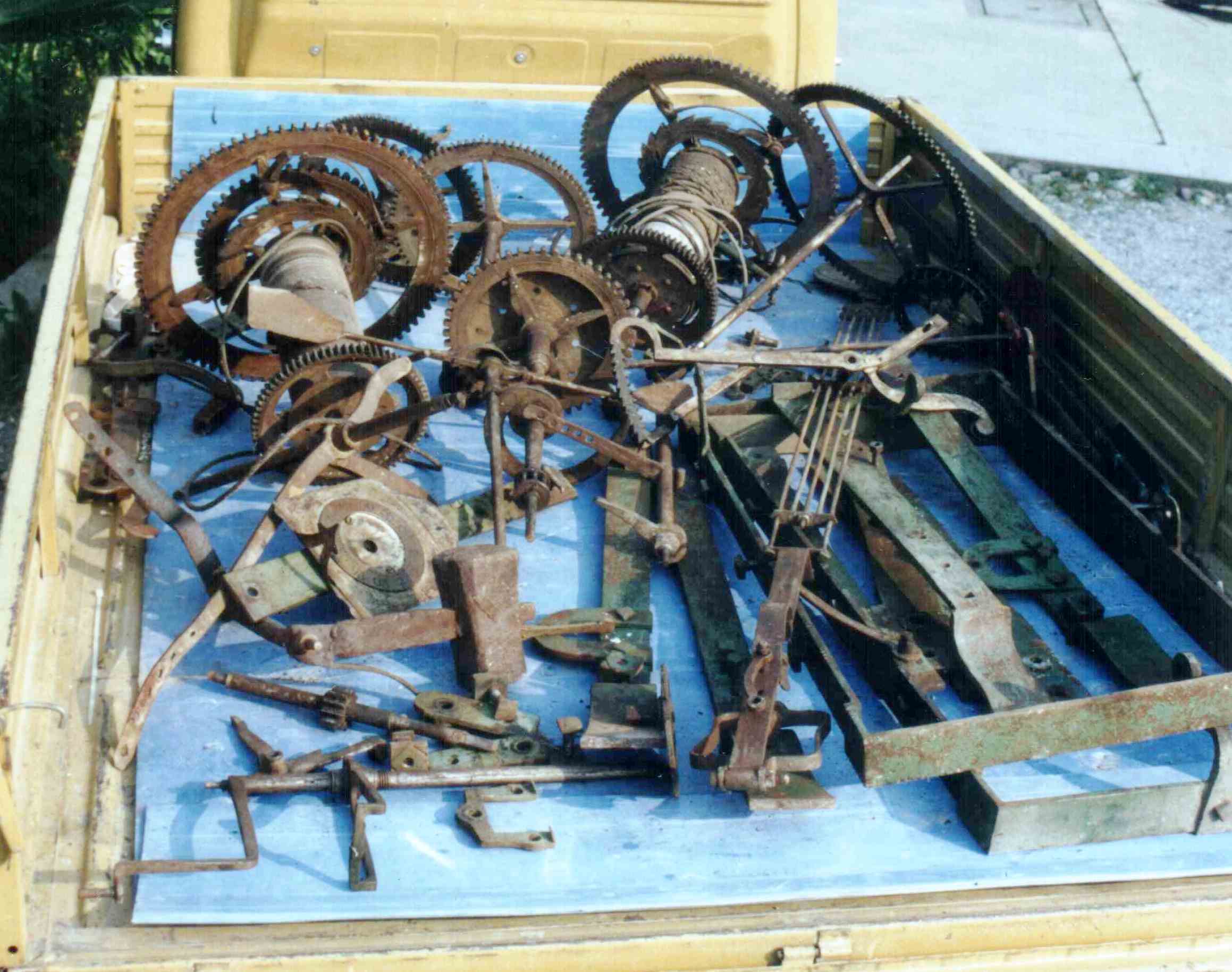

Il restauro è stato effettuato nel 1999 in collaborazione con il mio caro amico Luigi (Gino). Al tempo, ci eravamo premurati di documentare fotograficamente le condizioni del “materiale” prelevato da uno sgabuzzino del campanile. Non eravamo neppure certi che il meccanismo fosse completo.
Purtroppo, le uniche foto successive sono quelle del lavoro finito.
Sul telaio e sui leveraggi dell’orologio sono riportate alcune scritte.
In alto a sinistra è inciso: S.B.F. in Rovato 1848.
Su una leva: RIFORMATO A LENO DALLA DITTA TONOLINI A. 1915
e ancora: R. A LENO 1963
La prima sigla sta per: Stefano Boldini Fece in Rovato 1848.
S. BOLDINI è il fondatore della Ditta divenuta poi FRASSONI

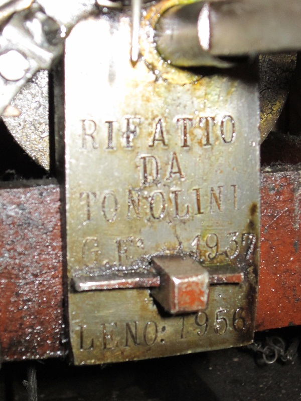

Qui sotto la foto del dettaglio:
Sarebbe bello sapere di più di questo artigiano che evidentemente era conosciuto in tutta la provincia.

Caro Riccardo, certo che sarebbe bello!
La targhetta l'avevo già notata il 15 Giugno quando ho visto il tuo post.
La scritta sembra fatta con gli stessi punzoni.
Ho letto su un mensile locale (La pianura tra Mella e Oglio, SET 2012 n.52)
che il Comune di Leno intende dedicare una via al Tonolini.
Qualcosa si muove. Ciao a tutti, Marco (Gnomon).
