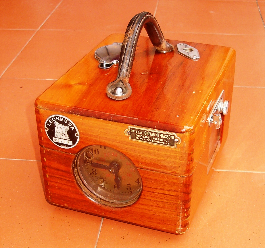

Tra le belle foto dell’evento, ho colto subito l’immagine di un orologio constatatore (Ditta G.Frassoni Rovato) posto in una vetrinetta (foto 11), di una foto di reportage in cui si riconosce il mio papà (adesso 91enne) che esamina un colombo viaggiatore (foto12) e un orologio aperto (piuttosto vissuto) di cui si “legge” un po’ poco (foto 13).
Io ho a disposizione un orologio uguale (quello del suddetto), ma in migliori condizioni. (vedi sotto)
Potrei “indagare”, previo parziale smontaggio, sulle caratteristiche del meccanismo (orologio e timbratrice).

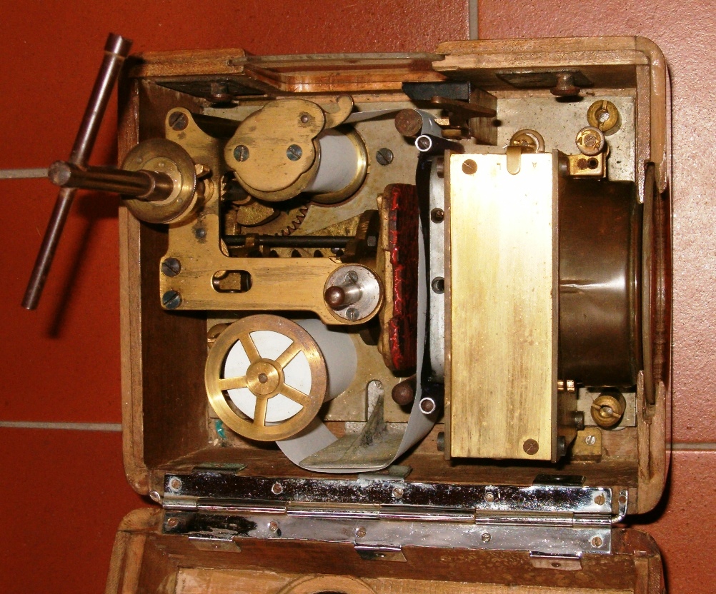

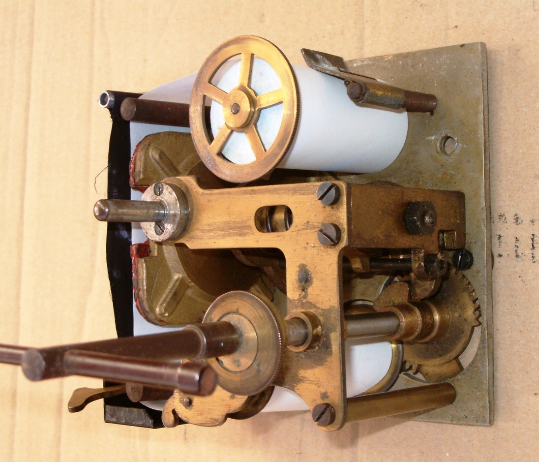

L'orologio chiuso l'abbiamo visto.
Adesso guardiamo dentro...
Il grande tamburo portabossoli (ripulito) nasconde quasi tutto!
Si distinguono le due parti distinte: l'orologio e il meccanismo per la stampa.
Naturalmente, lo scopo di tutto l'insieme è quello di certificare, su un rullo di carta, l'ora della timbratura

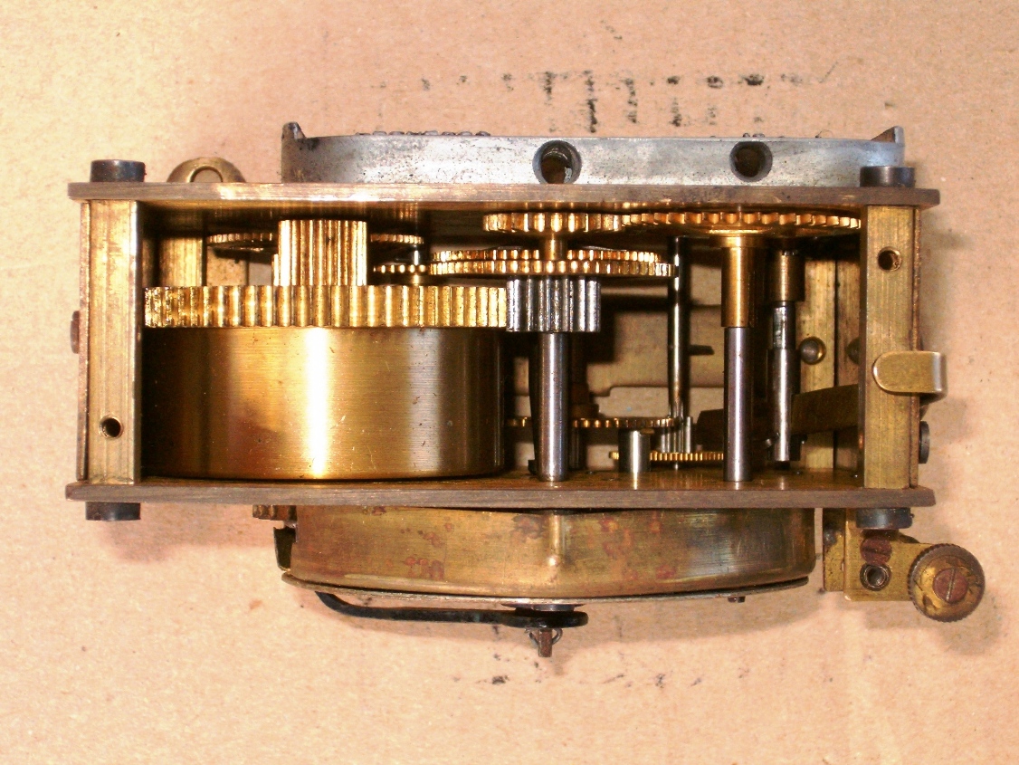

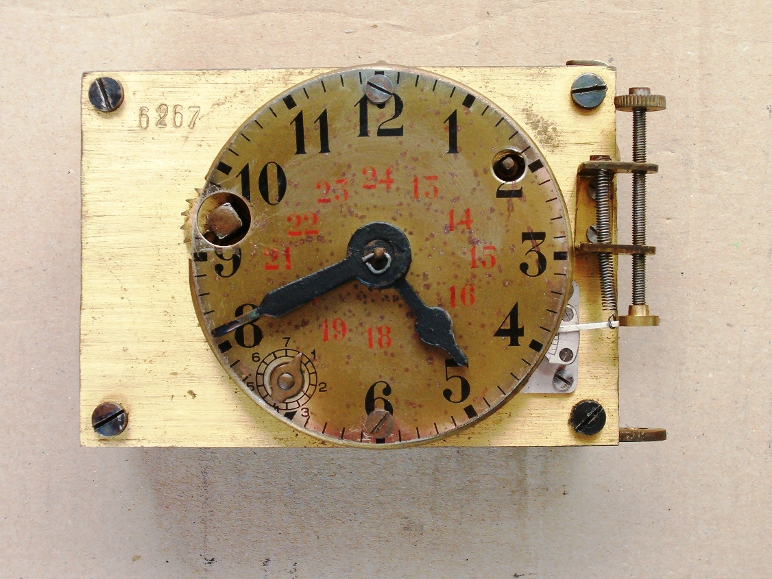

Passiamo a indagare l'orologio:
L'orologio vero e proprio è un movimento a bilanciere circolare.
Notare il sostanzioso diametro degli alberini che devono reggere il colpo del tampone di stampa.

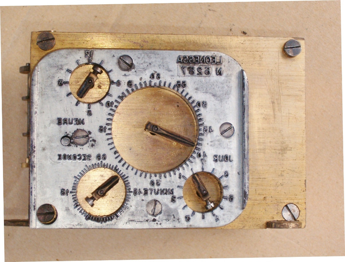

Questo è il clichè con i punzoncini rotanti collegati in "presa diretta" con gli alberini dei secondi, minuti, ore, giorni e matricola dell'orologio.

MessaggioInviato: venerdì 22 novembre 2013, 20:23
Iscritto il: domenica 30 giugno 2013, 22:39
Messaggi: 100
Località: Brescia
Provincia: Brescia

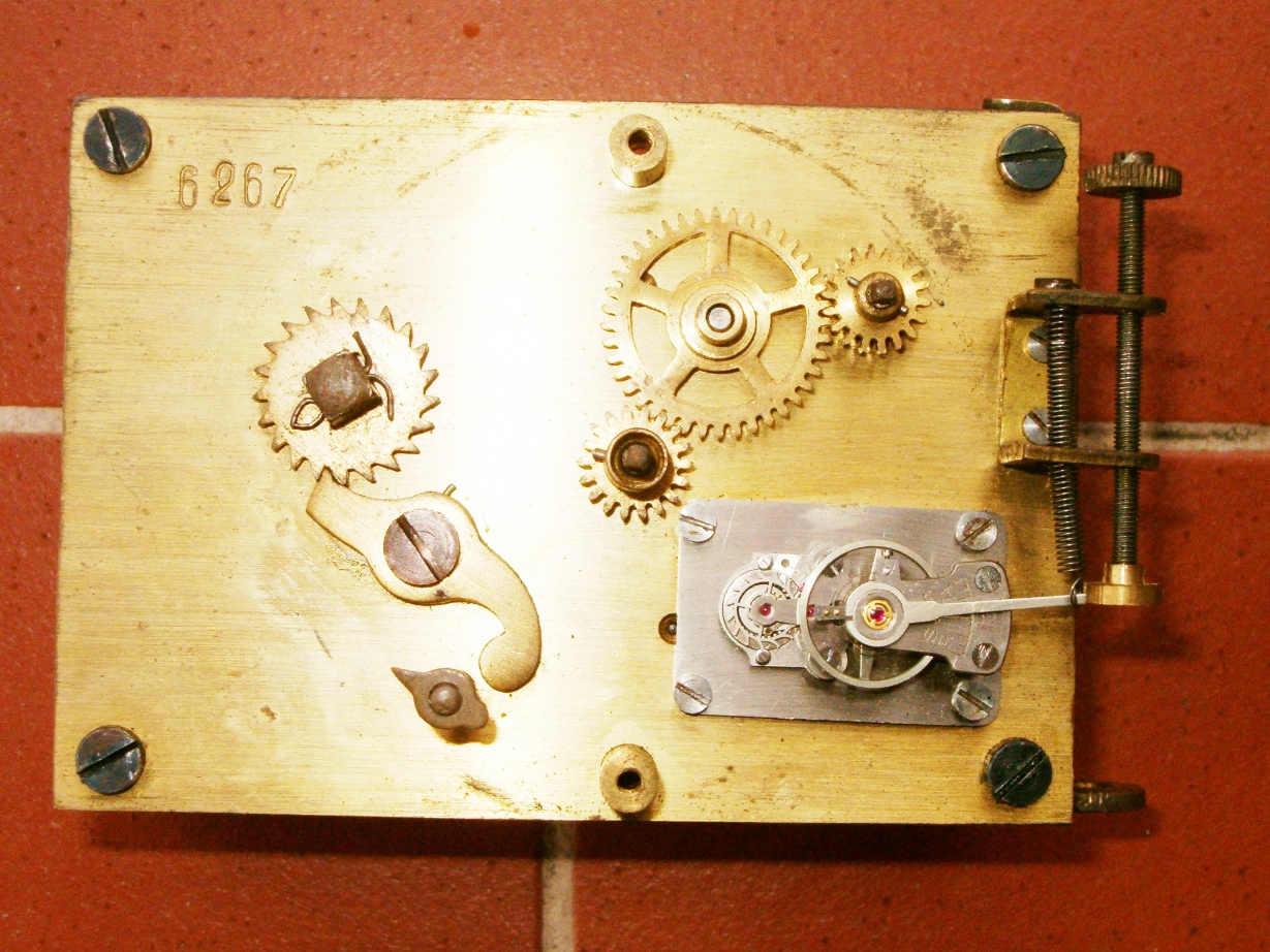

Dietro il quadrante ci sono i rubini !!!

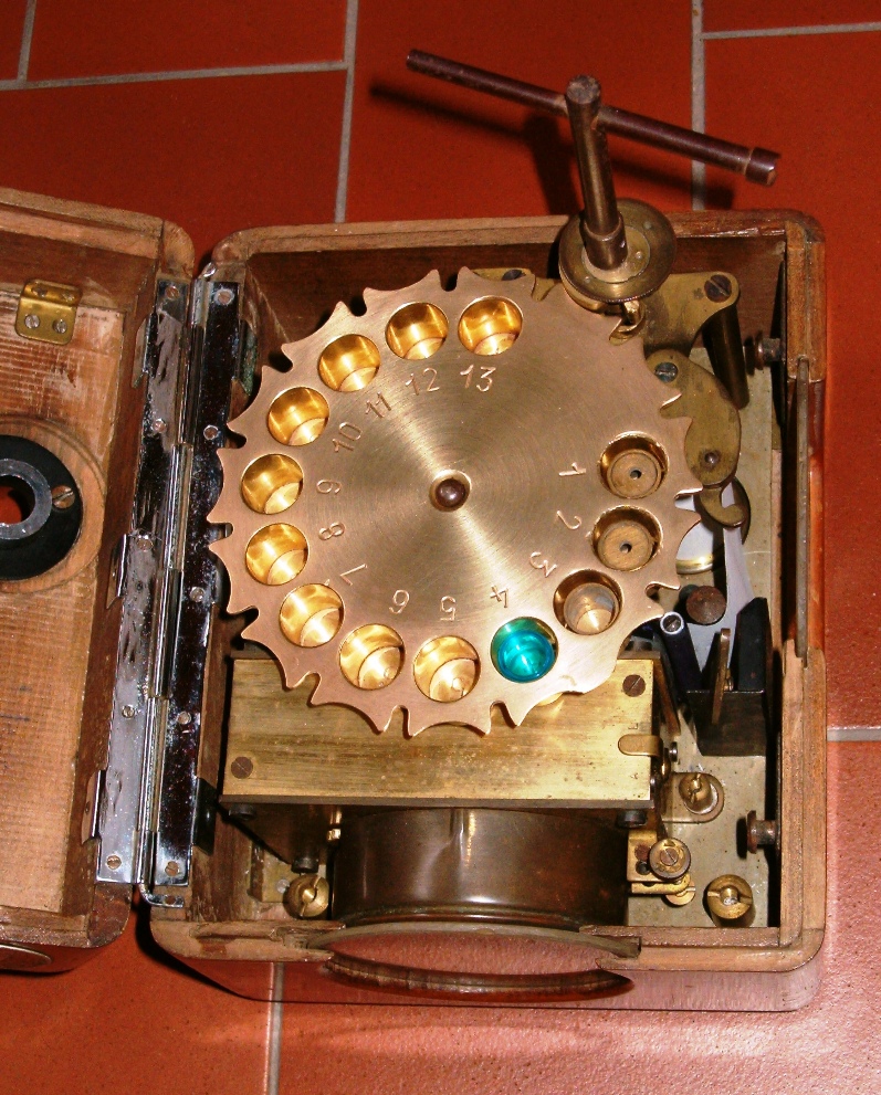

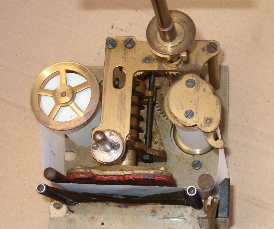

Ecco la stampatrice in dettaglio:
Ruotando la chiave si ottiene l'avanzamento del nastro di carta e, contemporaneamente, la carica del tampone gommato. A fine carica il tampone si sgancia e "timbra" la carta (con interposto una tela inchiostrata) contro il clichè .
Penso che non servano altri dettagli.
