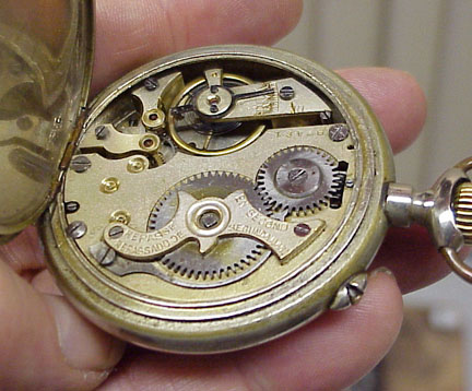

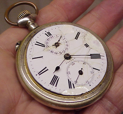

In vendita ho visto questo Roskopf, modificato in calendario.

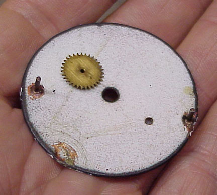

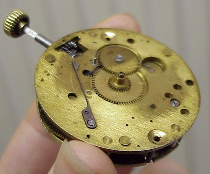

Come possiamo vedere la modifica è relativamente semplice, c'è una ruota aggiunta sulla minuteria c'è una coppiglia piantata che farà ruotare la ruota del calendario a 31 denti, uno scatto ogni 24 ore, più la leva di blocco.
Quizzettino..quanti denti deve avere la ruota con la coppiglia? :-D

E' la ruota ore che comanda ? Mi pare di sì, quindi se questa fa un giro in 12 ore il calendario dei giorni mese deve scattare ogni due giri della ruota ore. Ergo la ruota deve avere il doppio dei denti.

forse ha 30 denti :-o ??
