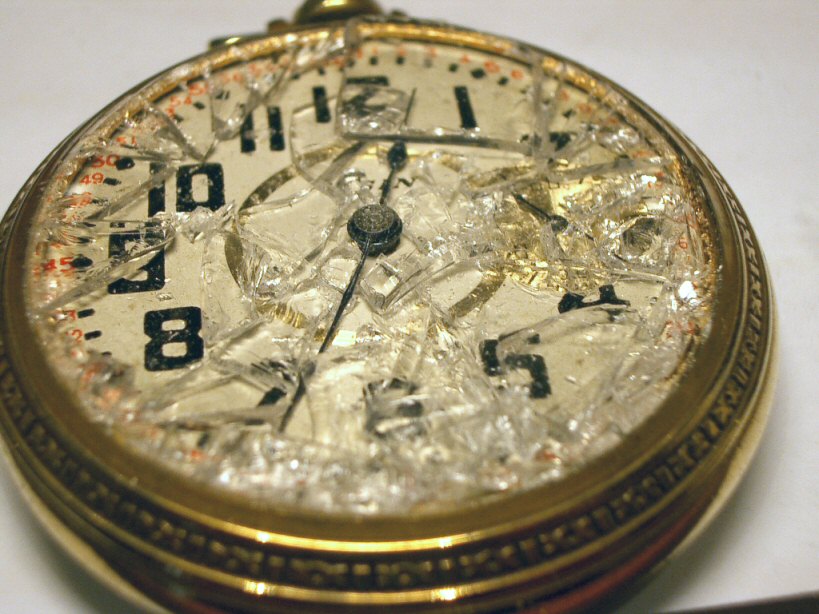

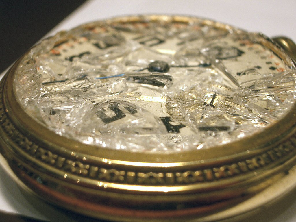

Dopo tanta attesa mi è arrivato.. però in pezzi, ultimamente sono sfigato a morte.. :sad:
Prima:
L'annuncio Ebay:
This is from 1882 a18S Rail Road Elgin Pocket Watch 15 jewels Grade 88-just been serviced, cleaned, oiled-Running strong. Serial number of the movement is #1223525. Very nice condition movement. Stem wind , lever set. The movement is a unique with the seconds hand on the right side.The casing is a Keystone gold colour railroad casing which I find very attractive and rich design. The dial is a Montgomery metal -still very nice. The crystal is a brand new old stock in perfect shape. Accuracy I can't guarantee.
Dopo.. il servizio delle poste, spedito in busta da fattura senza protezioni.. senza contare una mazzata per la dogana italiana, pure sull'usato fanno la cresta... :-(
Sicuramente positivo il feedback che gli darò.. si si.. come no ::-puntadit
Ps. dentro non è messo meglio. :-(
Immagine[/img]

Gli ho mandato le foto ed è rimasto di sasso. Ecco la risposta, tutto sommato collabora.:
Hi Oldtime!
I saw the pictures and it is unbelivable and shame. The crystal and staff is on the way and the begining of nex week You should have it. Again my apologies to You and I feel very embarassed about it. Hopefully I learned about it and will everything be O.K. If the dial has demage let me know and I can send You a porcelain one.
Kind Regards Steven
Mi ridà il vetro nuovo e l'asse e il quadrante gli ho detto di no, i porcellana ne ho, il resto forse si salva ma non l'ho smontato, ad occhio sembra Ok, lo apro domani speriamo in bene.. :(

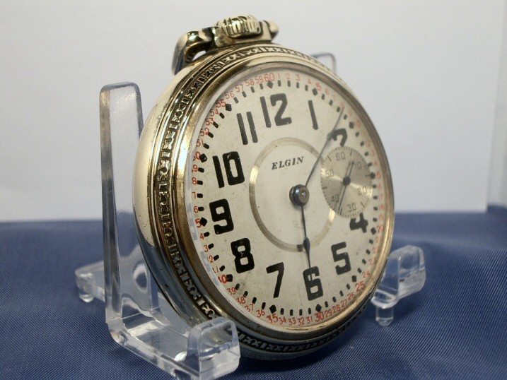

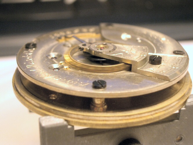

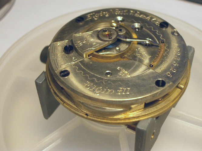

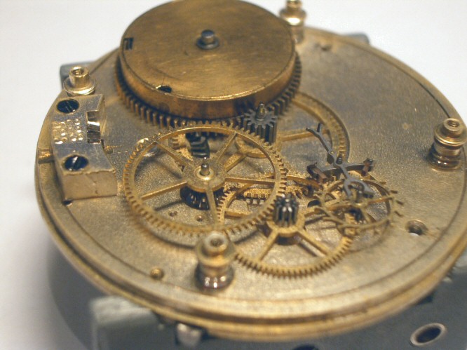

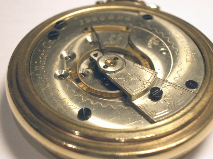

Eccolo aperto, non mi pare revisionatissimo come diceva l'inserzione.

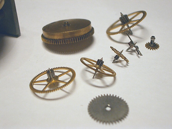

Per scaricare la molla in questo movimento bisogna svitare le due vitine del ponte del bariletto e toglierlo, tenere il pollice sopra al bariletto per non farlo girare quando andiamo a svitare le due viti per estrarre la platina grande ed estraiamo tutti i ruotismi eccetto la ruota centro, poi frizioniamo con il pollice il bariletto che comincerà a ruotare inseime alla ruota centro, lentamente fino a scarica completa. Purtroppo il cricchetto non è raggiungibile e non vedo altra soluzione, comunque è facile e se vi scappa vi salva il safety pinion (forse).. :D
Ho lavato le ruote e platine, il bariletto sembra ok anche oliato di fresco, forse l'unica revisione fatta è li.. :-o
Richiuso, ora devo cambiare l'asse.. che dio mi assista.. :rollsmilie3:

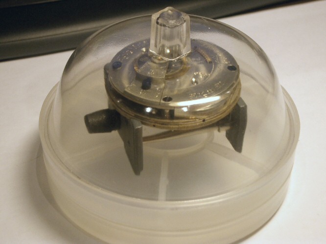

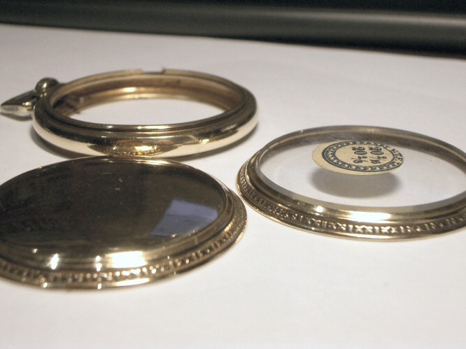

Questa sera ho cambiato l'asse del bilanciere, fortunatamente è andato tutto bene, ho preferito tagliare l'asse vecchio al tornio per evitare di rovinare il foro del volantino, poi con la punzoniera ho inserito il nuovo asse, montata la spirale, qualche giro di carica ed è partito. :eek:
Eccolo:

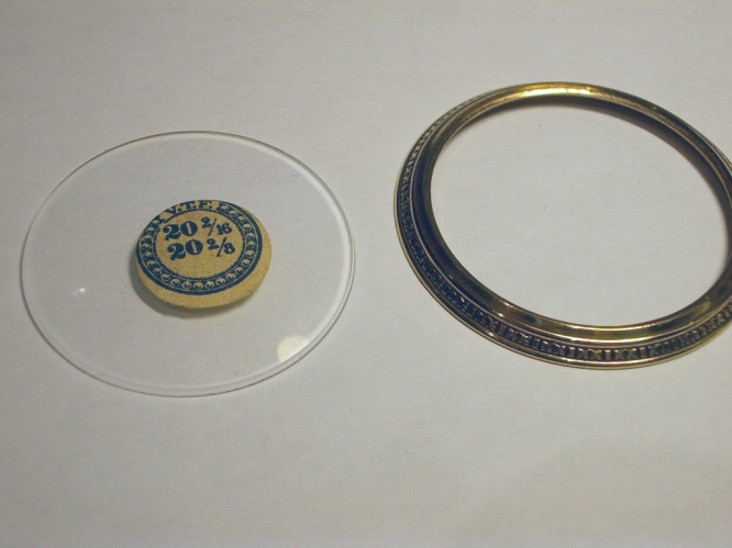

Nel frattempo cambio il vetro rotto
Per togliere quel bollino di carta incollato, consiglio di spruzzare il "PRONTO" quello spray per i mobili, lasciarlo agire 5 minuti e scivolerà via senza fatica. :o

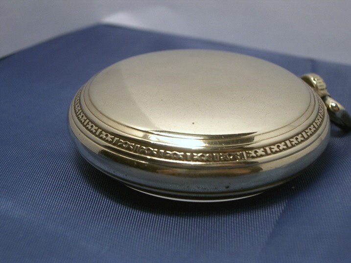

Lavo e lucido la cassa ghiera e coperchio
Mettiamo il piccolino in test per alcuni giorni nella capana, girandolo sotto sopra a giorni alterni. Se tutto andrà bene tra qualche giorno lo incasserò e lo proverò al cronocomparatore nelle 5 posizioni.

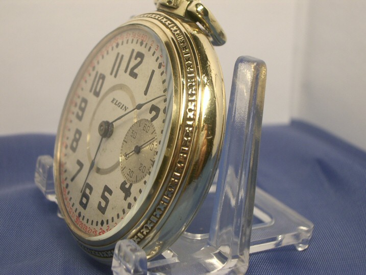

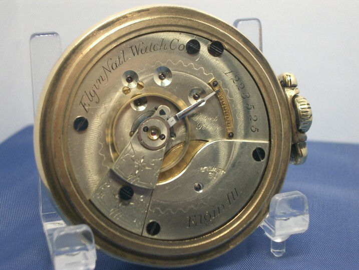

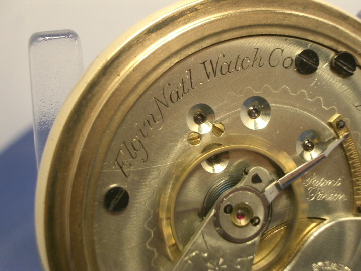

Finito!
MessaggioInviato: lunedì 17 marzo 2008, 20:57
Messaggi: 26814

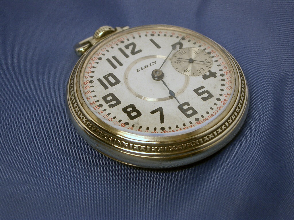

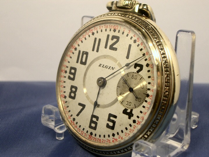

Rieccolo, ha superato tutti i test con il cronocomparatore +4 sec al giorno, posso presentarmi al C.O.S.C. ? ::--fantastik
Eccolo qua rimontato e funzionante, sono contento, quando l'ho visto a pezzi mi è venuto un coccolone :D
Come le auto, dopo il lavaggio diamo il "nero gomme" :o ai numeri di serie ed alle scritte :-D
Qualche foto che ho fatto prima utilizzando dei fogli di carta bianca per riflettere la luce.
