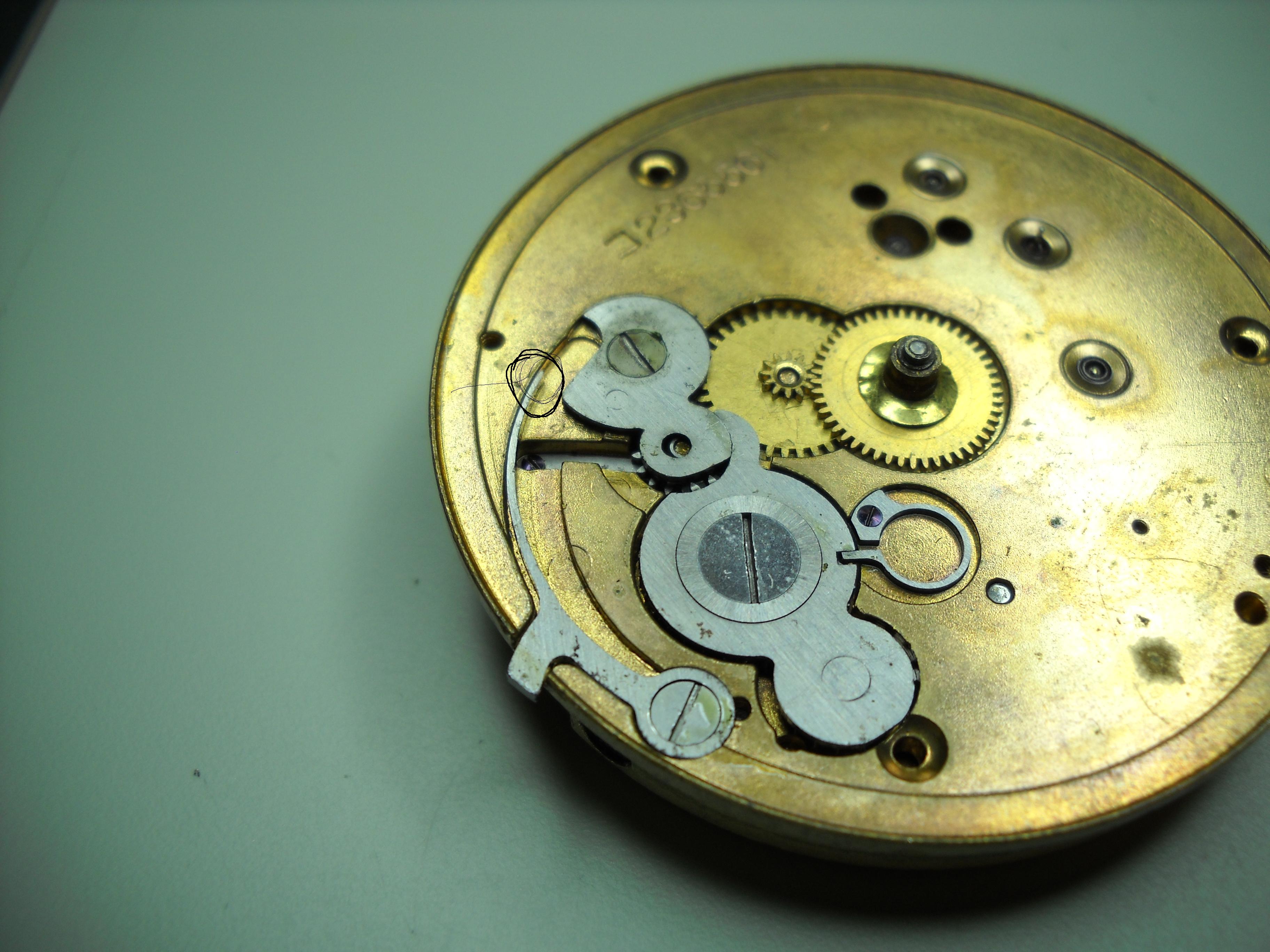

Oldtime ti ringrazio per la tua disponibilità. Mi sono avventurato, col cuore in gola, in un parziale smontaggio ed ho, come da foto allegata, notato che la molla è rotta? Confermi? Eventualmente dove può essere reperibile? Ti assicuro che se riuscissi a riparare il danno sarebbe per me il più bel regalo di Natale. Ciao ed ancora grazie.

Secondo me la molla non è rotta, il problema dello scatto è secondo me nel cannotto. Prova a rimontare nella cassa senza il quadrante e guarda come funziona lo scatto.
Fammi la foto del l'albero di carica...

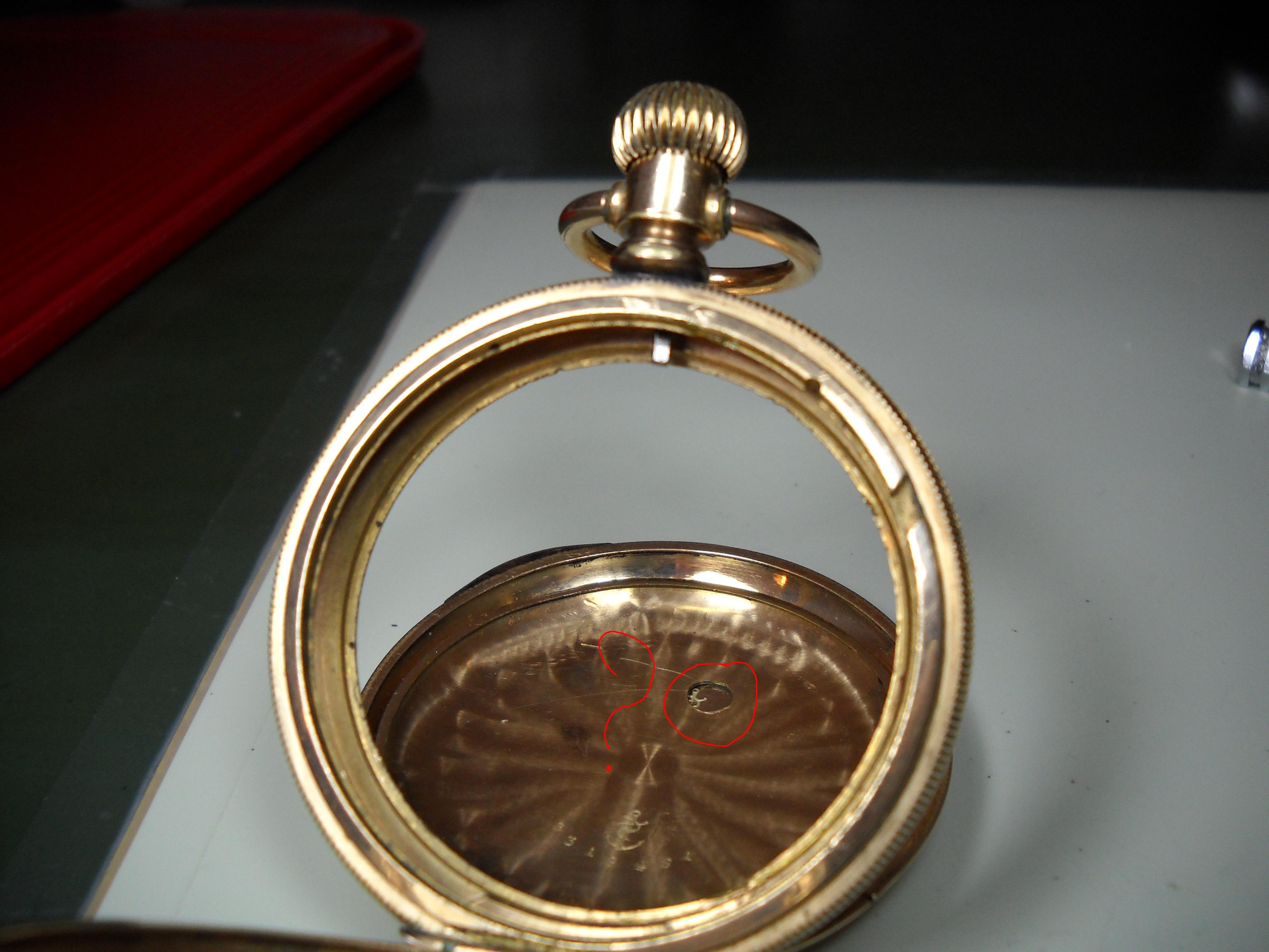

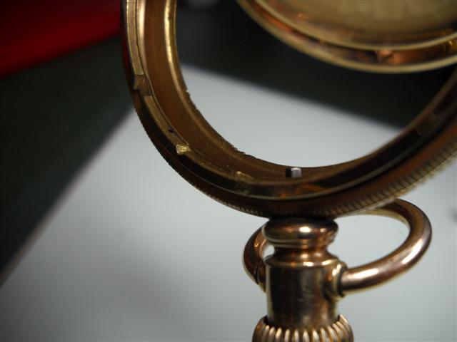

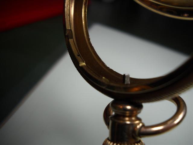

Chiaramente hai ragione tu. Ho provato a fare scattare l'albero di carica sia senza che con il movimento. Nel primo caso ha una escursione leggermente maggiore, con il movimento quando lo tiro mer la messa all'ora fa lo scatto, quando lo rimetto nella posizione di carica fa uno scatto leggerissimo, tanto che al minimo movimento torna nella posizione di messa all'ora. Volevo inoltre chiederti quale funzione dovrebbe avere il foro presente nella chiusura posteriore. Forse che la cassa non è quella origilale? Se riesco ti allego le foto con e senza movimento in posizione di carica e di messa all'ora. Ti chiedo di avere pazienza per la mia inesperienza e ti ringrazio. Ciao

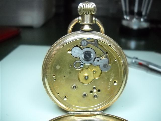

Ecco le foto Forse!!!!!!!!!
Eventualmente per smontare il cannotto come si fa?

MessaggioInviato: sabato 19 dicembre 2009, 20:30
Iscritto il: lunedì 28 settembre 2009, 23:06
Messaggi: 128
Località: Chiavari
ENTELLA
MessaggioInviato: sabato 19 dicembre 2009, 20:32
Messaggi: 128
Località: Chiavari
messa all'0ra

MessaggioInviato: sabato 19 dicembre 2009, 20:35
Messaggi: 128
Località: Chiavari
ricarica

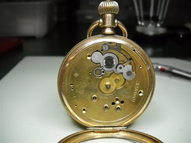

MessaggioInviato: sabato 19 dicembre 2009, 20:38
Messaggi: 128
Località: Chiavari
messa all'ora
