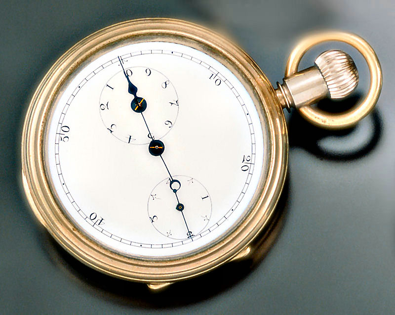

Attualmente mi sto dedicando alla riedizione ed integrazione con foto e schemi del mio 'l'orologio americano' ( http://www.orologiko.it/forum/viewtopic ... 75&start=0 )
Come quando s'incontra un vecchio amico che si ricorda a stento o come quando si rilegge, dopo molti anni, un libro, ho ritrovato motivi d'interesse nella storia della Auburndale Watch Co..
Questa fabbrica americana d'orologi è nota per aver prodotto dapprima un orologio con movimento rotante e, successivamente dei crono rattrappanti.
L'idea di base proviene dal tourbillon di Breguet che per migliorare la regolarità di marcia dell'orologio, pensò di compensare gli spostamenti facendo ruotare il bilanciere di 360° al minuto.
Jason R. Hopkins pensò di poter raggiungere lo stesso obiettivo facendo ruotare l'intero treno. In effetti non fu il primo a pensare ad una soluzione del genere ma fu quello che la brevettò e, successivamente, fu l'unico a vedere realizzata la sua invenzione.
In pratica pensò ad una molla che fornisse energia allo scappamento e contemporaneamente facesse girare l'intero movimento. Per intenderci una molla che, come per gli Hebdomas 8 giorni, occupava in diametro l'intero orologio. Il brevetto di Hopkins fu poi sfruttato dalla Aurbundale Watch co. che voleva produrre un orologio a basso costo ma che fosse affidabile per la regolarità di marcia. La storia della compagnia è affascinante e vi segnalo un libretto, scaricabile in pdf, ben integrato da informazioni tecniche (le due immagini di sopra provengono da lì) e da considerazioni di marketing.
http://www.gutenberg.org/files/29934/29 ... 9934-h.htm
Gli orologi con questo tipo di movimento sono ormai introvabili per i collezionisti. Si trovano, invece, ma a prezzi che vanno dai 600 ai 1.100 euro, gli ultimi prodotti della Aurbundale, alcuni crono come questo
Che troverete anche indicato nello scritto di cui sopra.
