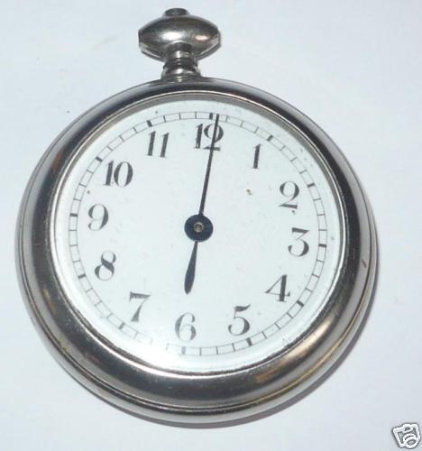

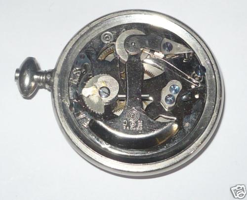

L' ho preso questa sera su ebay, non è antico che sia un autowind?
Dalla foto pare un movimento non dissimile da un pedometro.

utente ha scritto:
è un cronometro non un orologio da tasca.
strano pero' senza contatore :-o
Il quadrante non è da cronometro..

Non è che gli hanno sostituito il quadrante? Tra l'altro è ruotato. Potrebbe essere stato adattato e non avere più i piedini?
e magari sotto c'è un contapassi??.... :cry:
Contapassi ne ho sono diversi anche se a prima vista sembrano molto simili, non si vedono bilancieri e questo non è un buon segno..

JCH ha scritto:
piu lo guardo e piu è un pedometro.
se fosse un cronometro, o un orologio da tasca automatico, dove è il bariletto e il bilanciere?
Insieme!! :grin:

Ho emailato il venditore per curiosità, mi ha risposto che muovendo il "pendolo" si carica il bariletto, altro non sà.

mmmmmhhhhh................... :ops:
Non mi convince........
Quoto Pendolum....

pedometro est!
vedi sigla sulla massa oscillante :-D
cortesia foto bbcbbc

Bravo arcana è della stessa marca!! Niente autowind.. :(
Cambio titolo..

Sì pedometro, ma il quadrante non mi sembra il suo.
