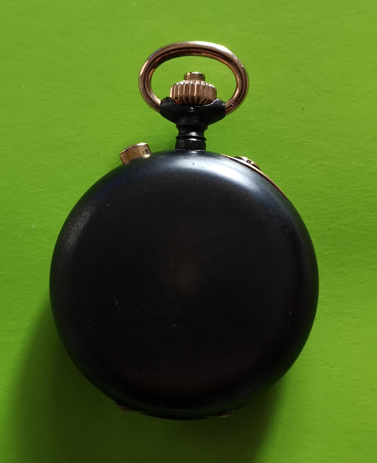

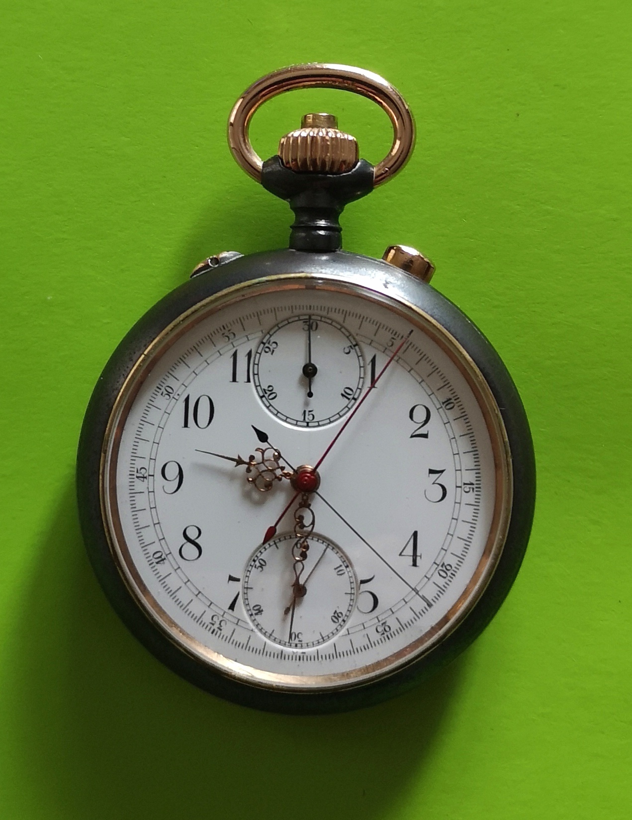

Buon giorno a tutti, oggi volevo presentarvi l'ultimo arrivato in collezione, come potete vedere é un Gunmetal Rattrapante, fortunatamente funziona bene, tiene il tempo e anche la parte cronografica funziona bene.
Nella meccanica c'è incisa una croce elvetica con un numero di brevetto, 28430, credo che il numero sia questo, non si legge benissimo, qualcuno di voi cortesemente conosce questo brevetto o riconosce questo tipo di movimento?
Ve ne sarei molto grato per le informazioni.

Re: Gunmetal Rattrapante
MessaggioInviato: domenica 14 maggio 2023, 13:23
Messaggi: 1406
Ciao, il numero del brevetto non é corretto. Il movimento é stato costruito dalla Societè d'Horlogerie de Geneve che era nata dalla fusione con Prosper Nordmann della Timing and Repeating Watch dovrebbe essere del 1900. La SHG dalla fabbrica di Ginevra si sposterà a La Chaux de Fonds nel 1902 e rinominata Societé d'Horlogerie Electa. Nel 1907 viene rilevata da Gallet e si separa diventando Electa nel 1924. Se riesci a leggere meglio il numero di brevetto......
Saluti enrico
P.S. Forse é il ch8430 un brevetto di Charles Morlet, che lavorava insieme a Prosper Nordmann, brevetto per il bariletto.

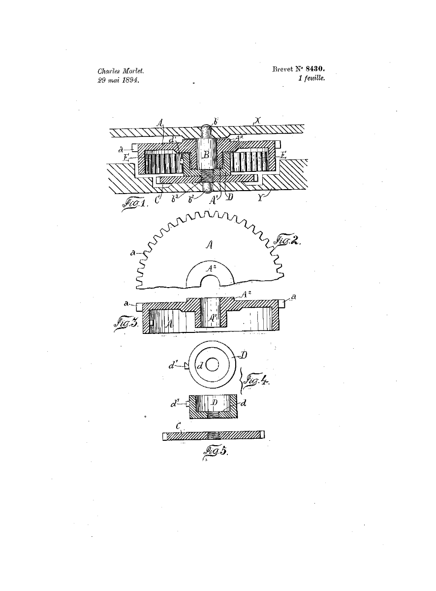

MessaggioInviato: domenica 14 maggio 2023, 15:16
Messaggi: 1406
Questo il brevetto del bariletto.
Resizer_16840700455551.jpg [ 146.4 KiB | Osservato 192 volte ]
Mi sono anche ricordato ,dopo, di averne uno di Charles Morlet ma non rattrapante come il tuo.
Saluti enrico
MessaggioInviato: domenica 14 maggio 2023, 21:11
Messaggi: 2061
Provincia: Messina
Il brevetto potrebbe essere riferito a una sorta di protezione del movimento nel caso di rottura della molla? Mi fa pensare a una specie di "safety pinion" degli americani.
