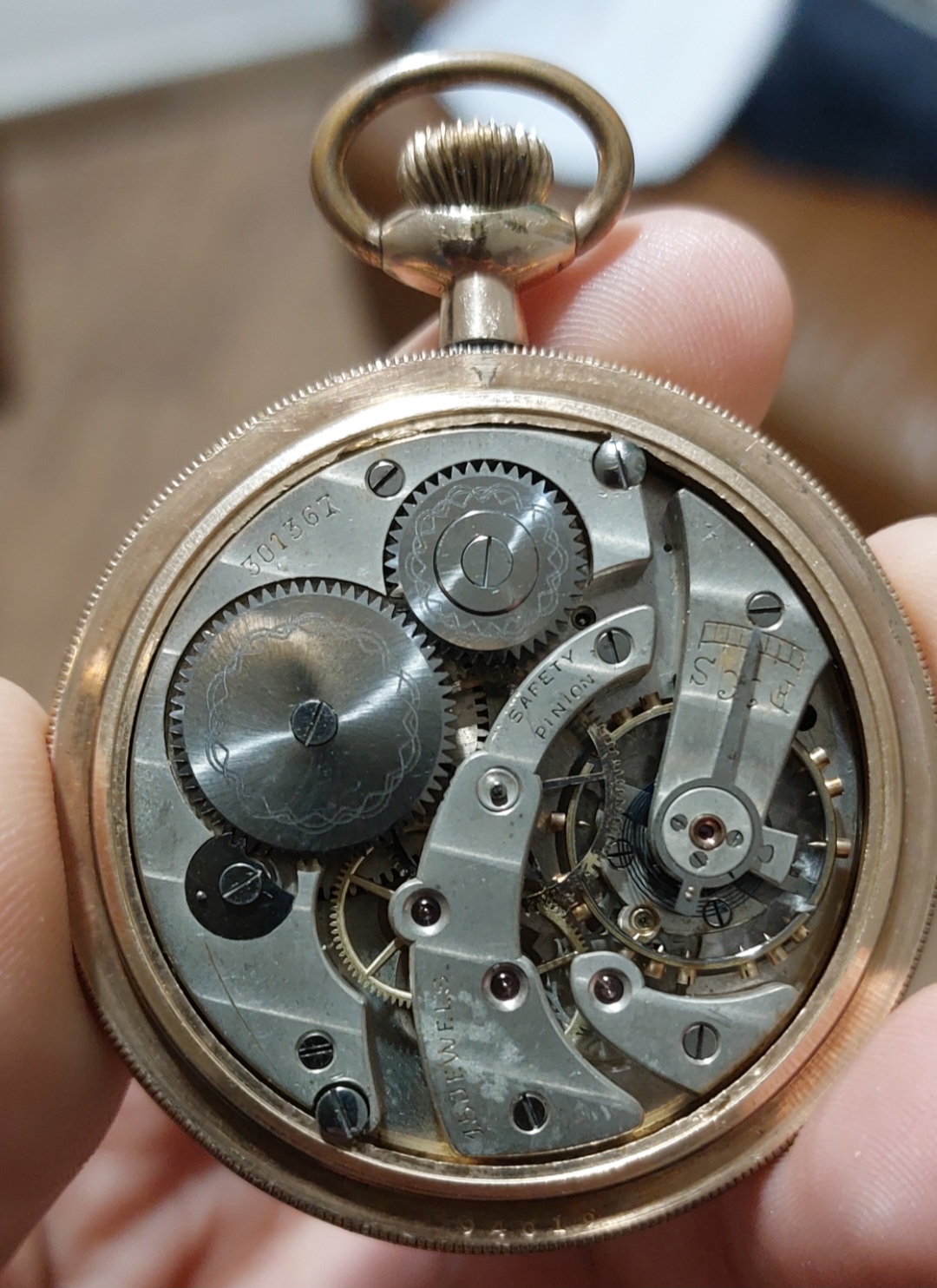

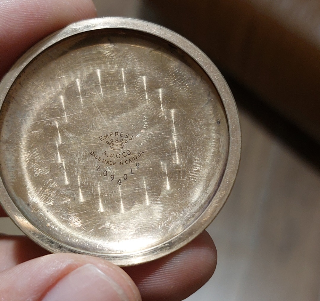

Salve a tutti, ho da poco iniziato a collezionare orologi da tasca oltre che da polso vintage. E sono qui proprio a chiedervi consiglio. Ho trovato un vecchio orologio che non riesco ad identificare. Consultando Google mi viene indicato essere un movimento Waltham montato in una cassa American Watch company (A.W.C.Co.) con la dicitura Empress sulla cassa ad indicare suppongo una placcatura in oro. Vi lascio delle foto e vi ringrazio per le informazioni che riuscirete a darmi. Il movimento funziona, carica ed il bilanciere fa il suo lavoro. È sprovvisto di lancette e vetro. Vale la pena un restauro ?

Di solito le marche americane avevano tutti i movimenti con impresso il loro logo ed i relativo numero di matricola che ne consentiva la identificazione.
Da quello che ho capito, da neofita, l'accoppiata movimento- cassa è poco significativa perchè il cliente poteva scegliere il movimento e poi la cassa che gli piaceva...
Comunque attendi anche il parere di coloro che sono molto più esperti di me.

E' un bell'orologio, ma non credo sia Waltham. Se funziona è probabile che sia stato messo da parte a causa della rottura del vetro e in seguito abbia perso anche le lancette.
Due lancette e un vetro e ti ritrovi con un bel tasca da portare a spasso e godertelo.

Come già indicato non è un Waltham.
Google è stato ingannato dalla scritta "safety pinion" sul movimento. È vero che la maggior parte degli orologi Waltham has impresso sul movimento questa scritta, ma non è la sola casa che lo ha usato.
Il movimento del tuo orologio è molto probabilmente svizzero.
Circa la cassa, anche questa non è della Waltham, come chiaramente indicato dal fatto che sotto al marchio è scritto "made in canada".
La Waltham imprimeva sulle sue casse l'abbreviazione A.W.CO. (American Watch Company) o A.W.W.Co (American Watch Waltham Company).
L'abbreviazione sulla tua cassa è A.W.C.Co. cioè American Watch Case Company, azienda con base a Toronto, Canada.
Secondo il pocketwatch database, il marchio Empress indicava una cassa gold filled (non dice che tipo) garantita per 10 anni. Gold filled significa che è placcata oro, dove il peso dell'oro deve essere almeno 1/20 del peso del materiale placcato. Garantita dieci anni significa che, quando nuova, poteva essere messa in tasca per dieci anni prima che a causa dell'usura si vedesse il materiale sotto all'oro.

Potrebbe trattarsi di un "Swiss fake"?
I cosidetti "swiss fakes" sono orologi con movimento svizzero, movimento/quadrante con nome di società pseudo-"statunitense", per esempio Chicago Watch Co., e calibro Boston, cioè un calibro a platina intera simile ai movimenti Waltham.
L'orologio di questo thread ha un calibro a ponti separati. La scritta safety pinion indica che la ruota di centro ha il pignone avvitato sull'asse della ruota, cosi da svitarsi in caso di rottura della molla motrice ed evitare ulteriori danni al movimento.
Quindi niente di fake.
