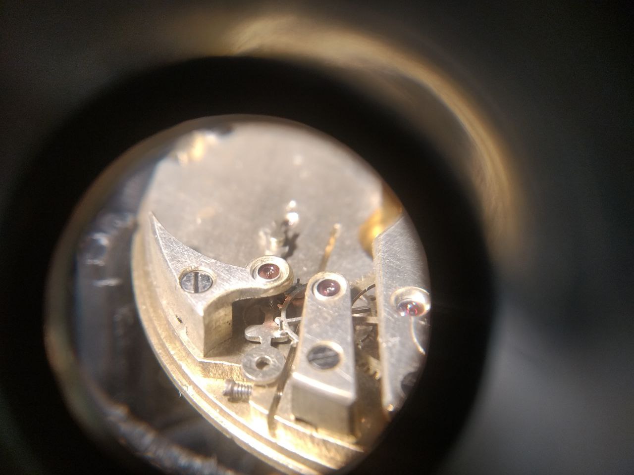

Ecco qui un po' di foto. Perdonate se ogni tanto non è molto a fuoco, ma sono fatte col cellulare tenendo la lente davanti alla fotocamera, e per alcune suando anche un po' di zoom digitale. Tenendo tutto a mano, non è facile avere la distanza focale giusta.
Intanto movimento, quadrante e cassa, smontati ma almono vi fate un'idea dell'orologio nel complesso, ed un minimo di ingrandimento sul movimento.
Commento file: movimento, cassa e quadrante smontati
photo_2026-01-19_21-53-38.jpg [ 140.21 KiB | Osservato 79 volte ]
photo_10_2026-01-19_21-53-33.jpg [ 180.92 KiB | Osservato 79 volte ]
Ancora col bilancere montato, un close-up su ancora e scappamento:
photo_9_2026-01-19_21-53-33.jpg [ 135.88 KiB | Osservato 79 volte ]

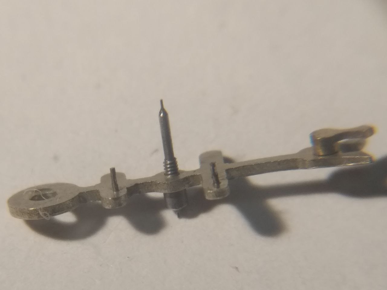

Sull'ancora da ambi i lati senza bilancere:
photo_8_2026-01-19_21-53-33.jpg [ 103.4 KiB | Osservato 79 volte ]
photo_7_2026-01-19_21-53-33.jpg [ 103.67 KiB | Osservato 79 volte ]
Un bel macro sulla sola ancora:
photo_5_2026-01-19_21-53-33.jpg [ 53.05 KiB | Osservato 79 volte ]
A parte il pelo di gatto sul contrappeso, che si è posato durante il foto shooting, a me pare che entrambe le caviglie siano lievemente consumate, e forse un pelino storte verso l'interno. Si possono raddrizzare senza smontarle dall'ancora? Se si, quali precauzioni adottare per evitare di romperle? Altrimenti, potrei provare a vedere se qualche altro riskopf di dimensioni simili mi "presta" temporaneamente un'ancora, giusto per provare se è lei la colpevole. Ammesso però di trovarne una dimensionamente compatibile..

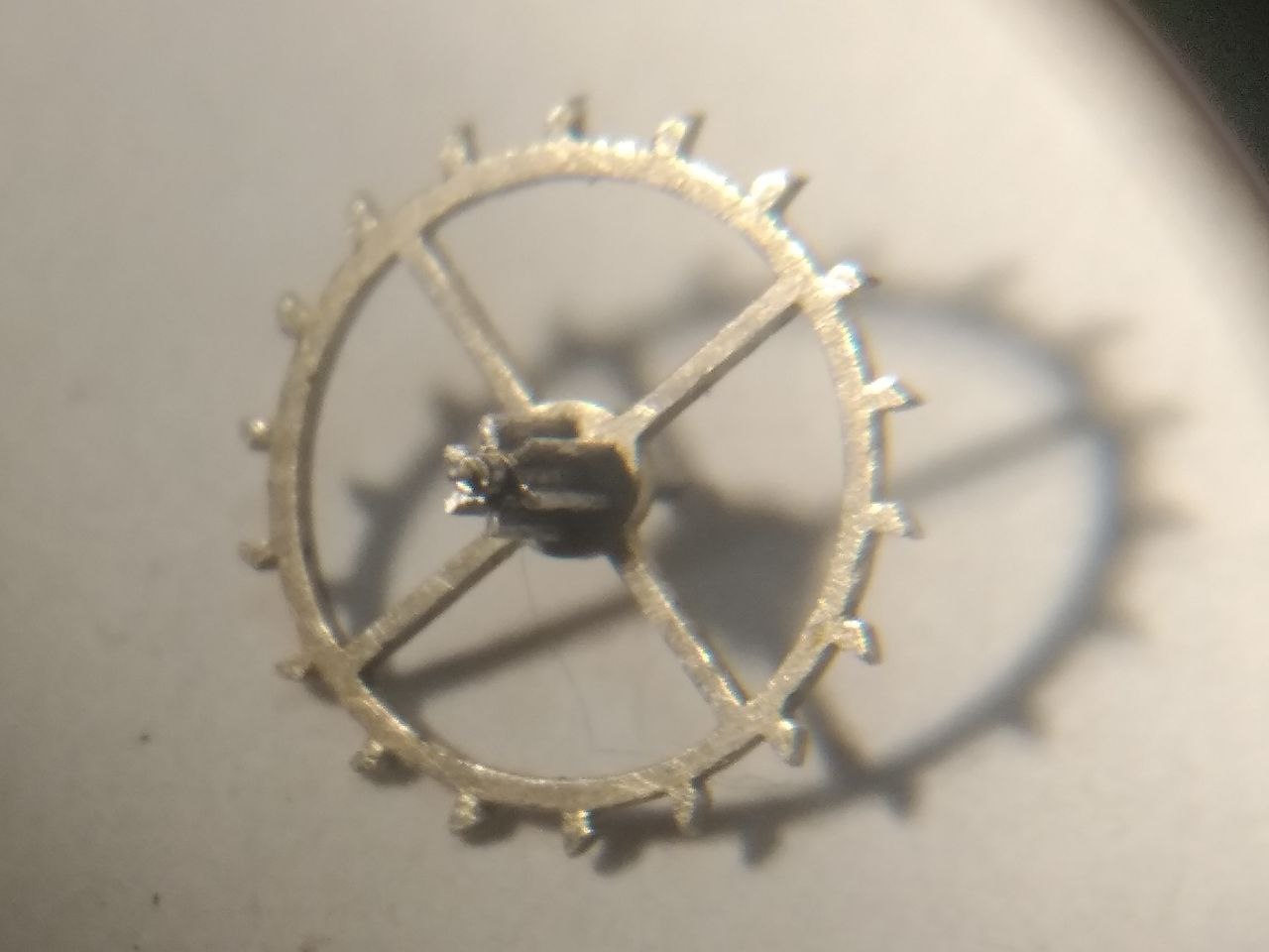

Per finire, un paio di macro dello scappamento, una assiale per mostrare il suo "sorriso" con tutti i denti, l'altra per i perni:
photo_3_2026-01-19_21-53-33.jpg [ 72.33 KiB | Osservato 79 volte ]
photo_1_2026-01-19_21-53-33.jpg [ 58.18 KiB | Osservato 79 volte ]
Qui mi pare tutto nella norma..

mi chiedo se hai toccato la vite in un senso o nell'altro?
per raddrizzare la caviglia usa una pinza liscia precedentemente riscaldata sull'alcoliera
ti appoggi verticalmente su tutta la sua superfice e stringi solamente. se non ti riesce la prima volta per paura di ulteriori danni riprova con calma :2thumbs:

attila ha scritto:
oltre a quanto anticipato da il grande Riccardo Luporandagio mi chiedo se hai toccato la vite in un senso o nell'altro?
Se intendi quella che regola l'ignaggio dell'ancora con lo scappamento, sì: ma l'ho anche regolata poi in modo che l'ingaggio sia corretto, come spiega il De Carle. O almeno, credo di averlo fatto in modo corretto.

Ottimo, proverò. Ma secondo voi sono davvero storte le caviglie?
Re: Aiuto per un salvataggio quasi disperato di un bel rosko
MessaggioInviato: martedì 20 gennaio 2026, 16:55
Messaggi: 20381
secondo il mio parere: no :D

Anche io concordo con Attilio sul non toccare le caviglie. Mi lascia perplesso la spirale. Riguardo al gioco assiale verifica che il bilanciere si muova pochissimo, non è necessario misurare. Controlla anche i denti della ruota scappamento, non so se è la foto ma sembra che qualcuno non sia nelle stesse condizioni degli altri.

Riguardando la 3°foto la spirale lascia perplesso.

Ciao, dalle foto sembra che i denti della ruota scappamento siano "smangiati" ma forse è solo la foto, la spirale non va bene tocca da qualche parte oppure è inserita in "doppio" nel regolatore, una delle due caviglie è sicuramente storta, forse anche sporca o rovinata.
Inoltre se si ferma cambiando posizione, direi che l'asse è "corto" da uno dei perni, gli assi quando prendono un colpo non sempre si spezza tutto, spesso si spezza un pezzettino e diventa quindi "corto" oppure c'è troppo gioco nella ruota scappamento o ancora.
