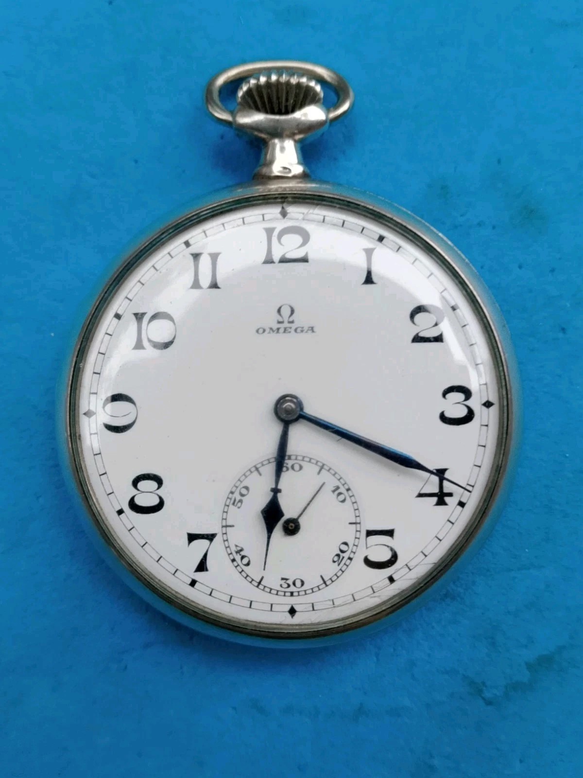

Buongiorno a tutti,
ho acquistato un omega da tasca risalente al 1930, all'interno del fondello esterno alla sinistra del marchio Omega è presente una mezza luna calante all'interno della cui circonferenza è racchiusa una corona e sotto ad essa una lettera "G". Di che tipo di marchio si tratta? E' riferito alla fabbricazione in argento o ad altro? Vi allego le foto, potreste anche dirmi di che modello si tratta e quale movimento monta?
Vi ringrazio.

È il punzone per argento, minimo 800/1000 per il mercato Tedesco. Lo mettevano in Svizzera per una probabile importazione in Germania.
enrico

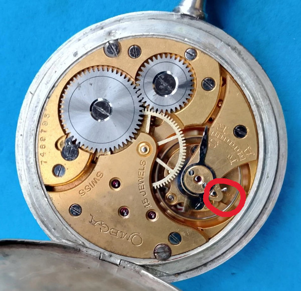

Il movimento è scritto sotto il bilanciere...
calibro.jpg [ 121.36 KiB | Osservato 37 volte ]
... dovrebbe essere Omega 40.6LT2 prodotto in circa un milione di esemplari fra il 1923 e il 1936. Il n. seriale 7.469.795 risale al 1931.
