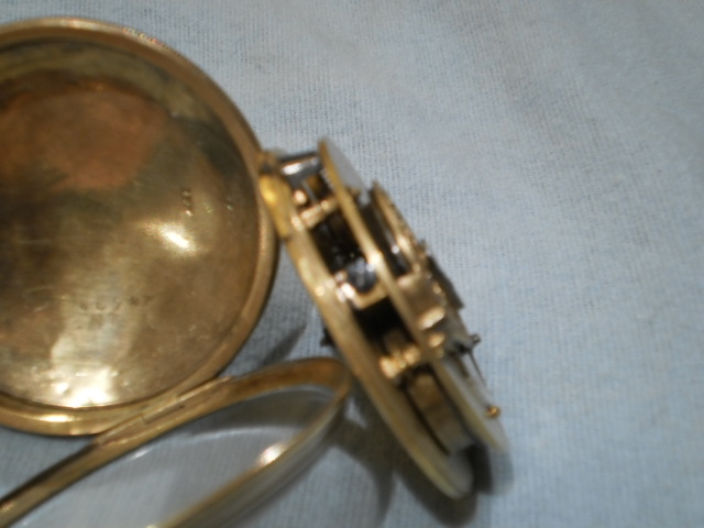

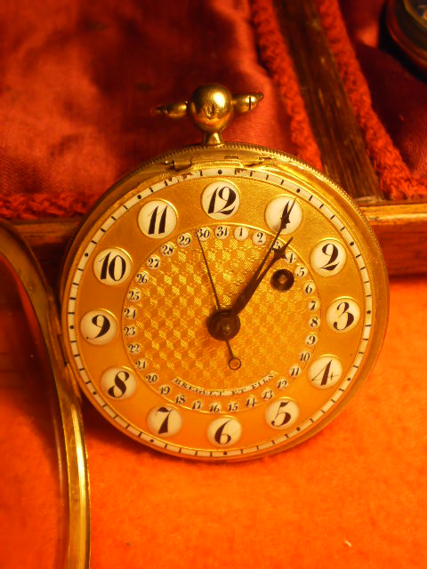

ho da tempo questo orologio e mi sono sempre chiesto se
E un falso
E un falso d'epoca
E originale in tutto o in parte
all'interno cassa inciso IPM 22503
graditi commenti di esperti
grazie
020.jpg [ 86.37 KiB | Osservato 86 volte ]
021.jpg [ 86.97 KiB | Osservato 86 volte ]
228.JPG [ 87.78 KiB | Osservato 86 volte ]
230.JPG [ 87.01 KiB | Osservato 86 volte ]

E un falso? Sì
Perchè? Breguet abbandonò veleocemente il coq utilizzando il calibro Lepine e lo scappamento a cilindro. Le casse in argento vennero utilizzate solo negli orologi "à suoubscription". Inoltre i calendari di Breguet erano moltom più complicati.
E un falso d'epoca ? sicuramente risale al primo quarto del 1800
E originale in tutto o in parte? Chi lo può dire senza smontarlo? ma è sicuramente non molto importante che qualche parte sia stata rifatta.
Comunque è un bel calendario di un anonimo orolgiaio

Ho dimenticato d'aggiungere che manca anche il seriale, sempre presente sui Breguet.
