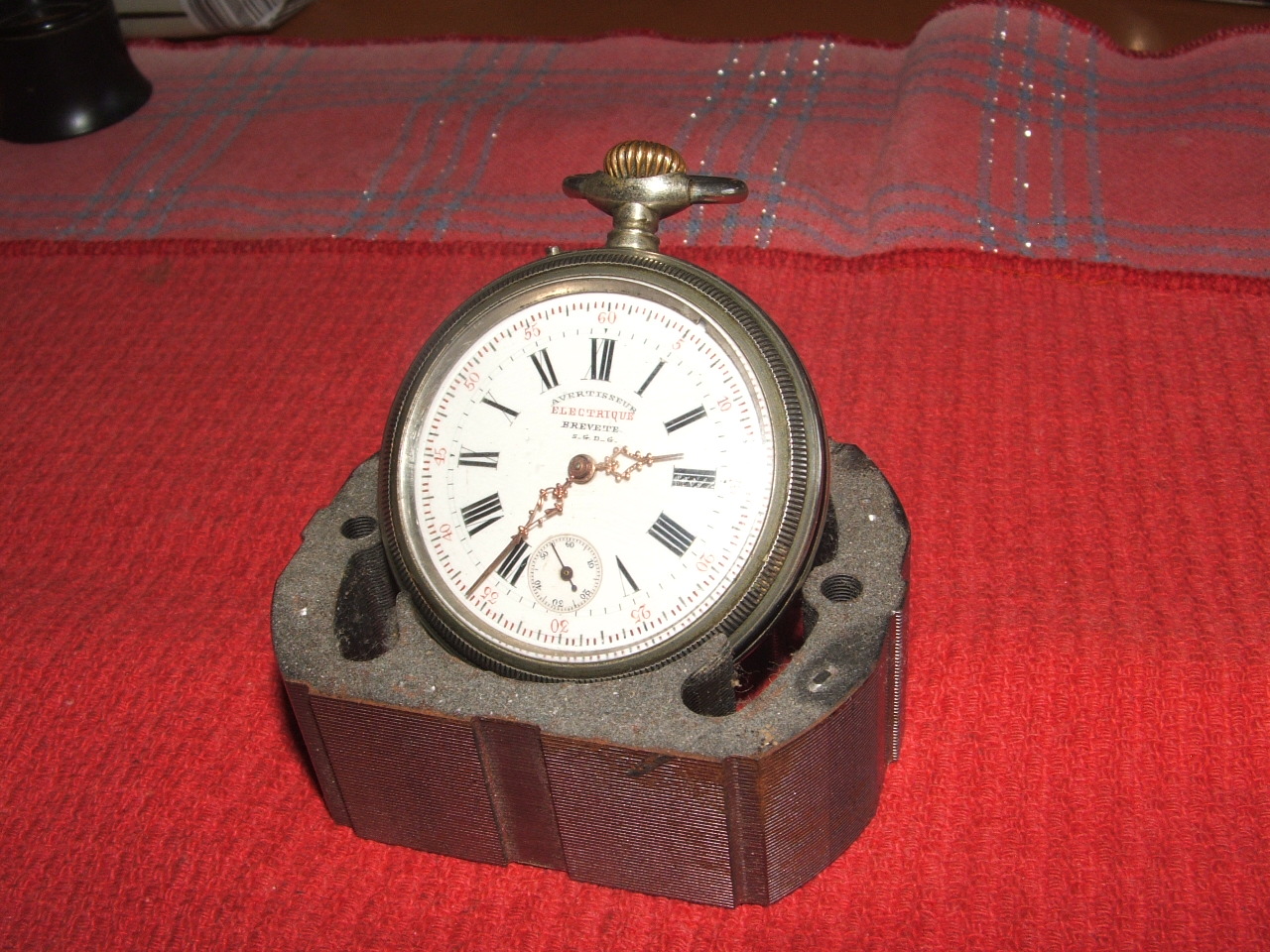

Ho di recente acquistato un orologio da tasca avente sul quadrante la scritta "Avertisseur Electrique".
1 fronte.JPG [ 451.9 KiB | Osservato 58 volte ]

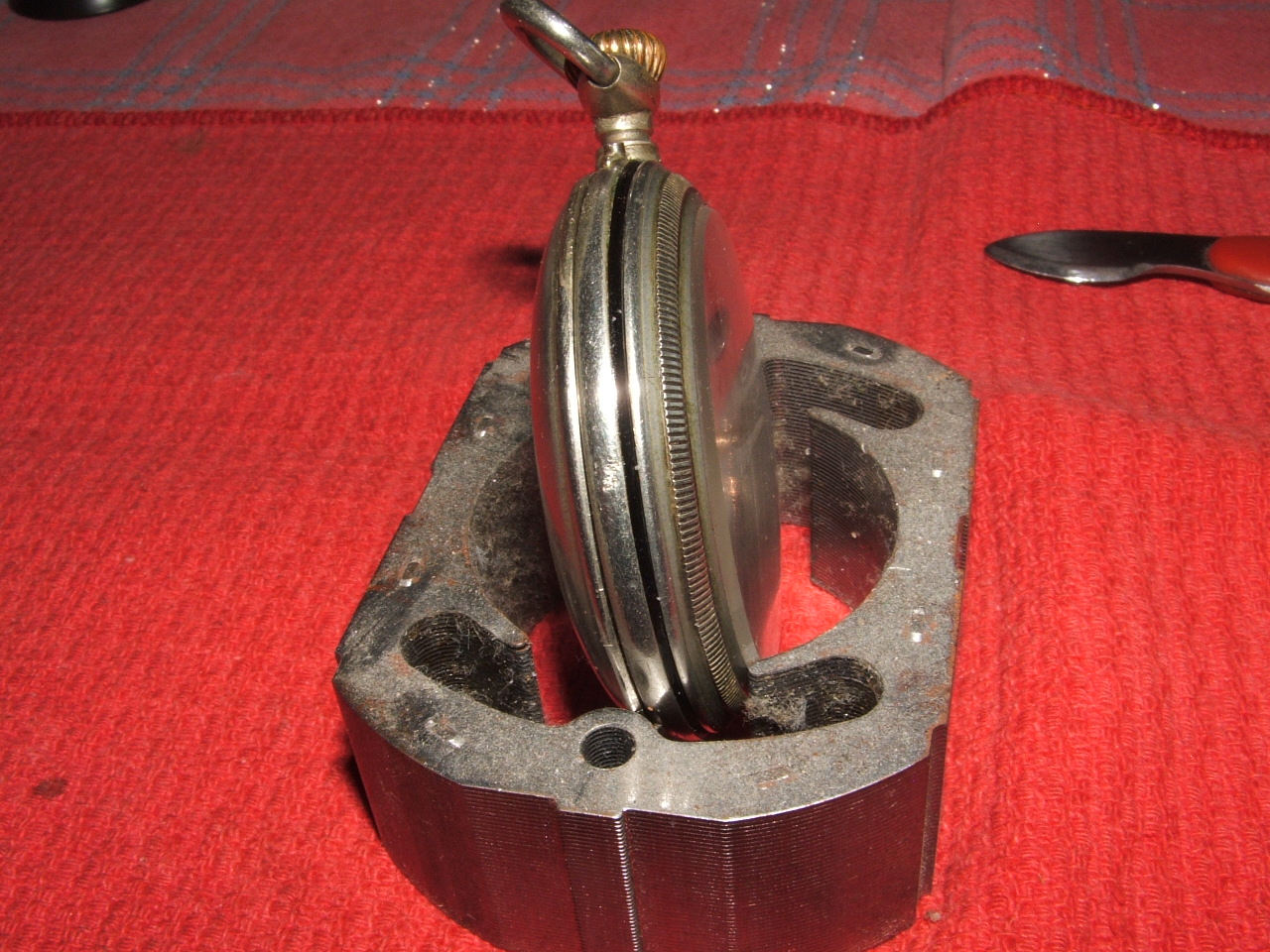

A quanto sembra, diversamente dagli altri orologi da tasca in cui era possibile impostare un orario per la suoneria meccanica, in questo che vi mostro la suoneria era esterna e veniva impostata ruotando la ghiera porta-vetro. Quest'ultima, infatti, aggancia su un anello di materiale isolante e si può ruotare, presumibilmente per potere impostare l'ora di allarme.
2 senza ghiera.JPG [ 446.7 KiB | Osservato 58 volte ]
3 senza ghiera.JPG [ 469.14 KiB | Osservato 58 volte ]
Il supporto metallico che si vede sotto l'orologio è solo un appoggio per permettere di fare le foto, non ha niente a che vedere con il tasca.

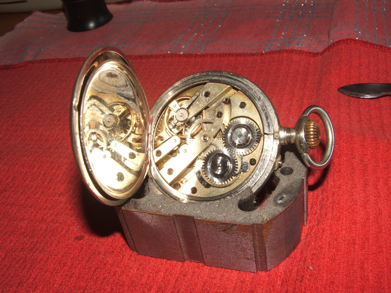

La scritta sul quadrante fa riferimento a un brevetto di cui però non è riportato il numero. Il meccanismo dell'orologio, a cilindro, potrebbe essere stato sostituito in quanto a un primo esame non ha niente che possa muovere una terza lancetta collegata alla ghiera mobile, come esiste in alcuni svegliarini.

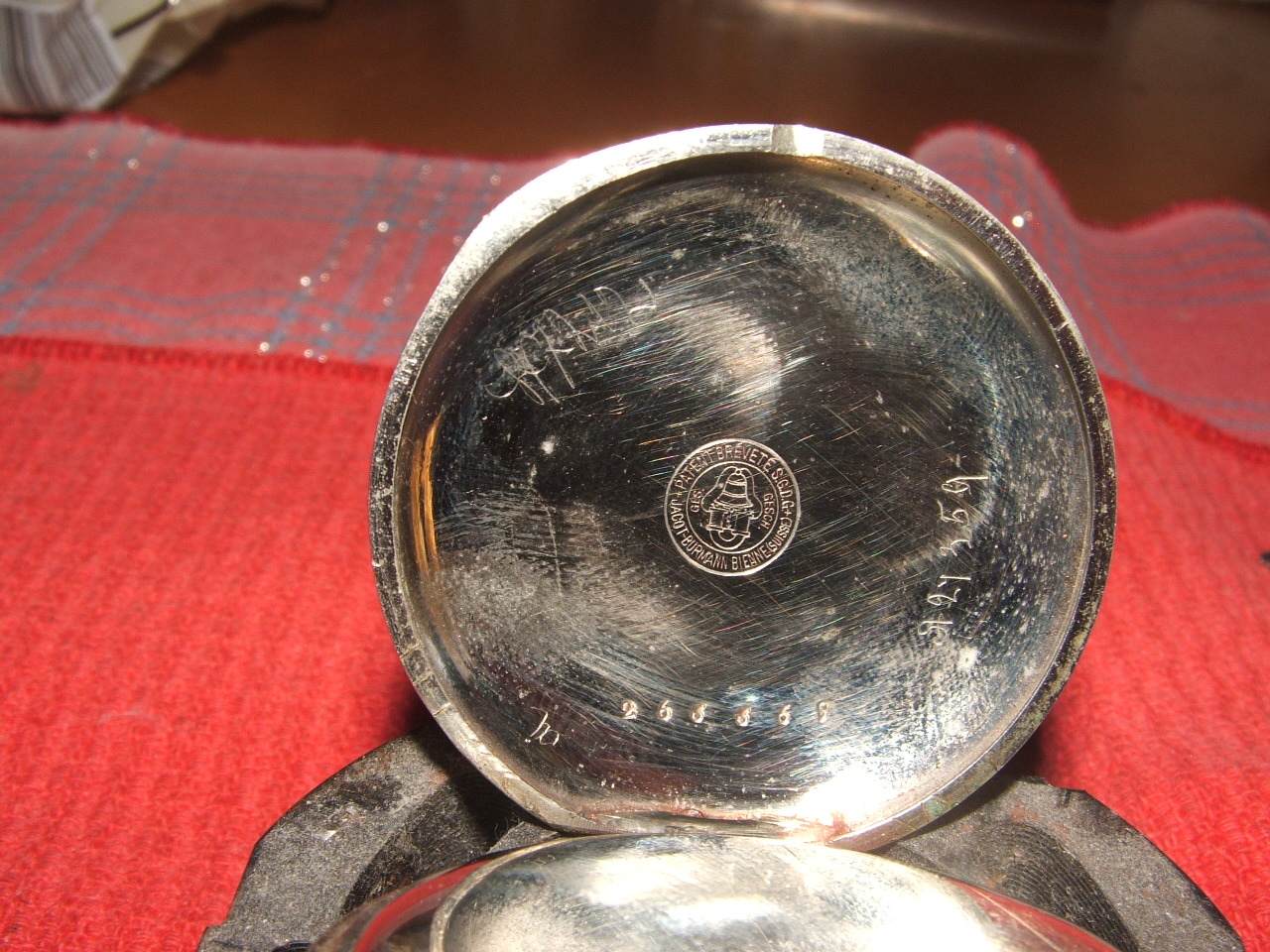

La cassa ha una stampigliatura all'interno che richiama una sorta di apparecchiatura elettrica.
4 interno cassa.JPG [ 459.48 KiB | Osservato 58 volte ]
5 movimento.JPG [ 460.9 KiB | Osservato 58 volte ]
6 vista laterale.JPG [ 466.79 KiB | Osservato 58 volte ]
La cassa non ha attacchi particolari a cui collegare dei fili per cui presumo che si collocasse dentro una custodia contenente le batterie e il dispositivo di suoneria. Un contatto toccava il fondello o qualche parte della cassa e l'altro doveva toccare solo la ghiera del vetro. All'ora prestabilita, in qualche modo che non conosco, la ghiera porta-vetro entrava in collegamento con il resto della cassa attivando la suoneria (ma è solo una mia ipotesi).

Come sospetti serve una struttura esterna per farlo funzionare.
L'invenzione è di Jacob Burmann come da marchio all'interno del fondello. Ottenne sia un brevetto negli USA che in Francia; quest'ultimo è la ragione per la scritta S.G.D.G.

Grazie Vinser, grazie a te ho trovato tutte le risposte alle mie curiosità. Nei disegni allegati ai brevetti gli orologi hanno dei contatti sull'esterno della cassa ma un'ultima versione, direi geniale, si limita a fissare una piccola barretta alla ghiera girevole. Ruotando la ghiera in modo che la barretta corrisponda all'ora desiderata sarà poi la lancetta delle ore a creare il contatto per attivare la suoneria. Quindi ora so che il movimento è proprio il suo, non è stato sostituito.
