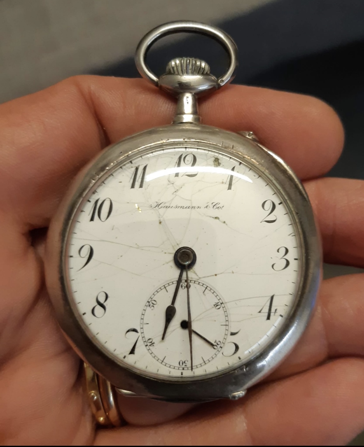

Vi allego una foto del quadrante. Quanto alla punzonatura, purtroppo non li riesco ad inquadrate in modo che si vedano nitidamente. Posso solo dirvi che la cuvette è liscia e che nella parte interiore del coperchio posteriore presenta il punzone del leone rampante entro uno scudo e la lettera B.
All’interno della cuvette, invece, è riportata la punzonatura dell’argento (935 in rettangolo), la lettera “H” all’interno di uno scudo e nuovamente il leone rampante.
Qualcuno saprebbe darmi una interpretazione più precisa di questi punzoni (ed in particolare delle lettere)?
Quanto alla rottura del bilanciere, da non esperto di meccanica, non me lo aspettavo: temo sarà un danno costoso da riparare, ma l’orologio e la sua storia lo meritano.

Il leone rampante in realtà è un orso, punzone usato fino al 1934 per il titolo 0,800 la lettera B per l' ufficio di controllo di Bienne. Per il resto una foto....

Re: Identificazione tecnica movimento Hausmann
MessaggioInviato: lunedì 9 giugno 2025, 22:31
Messaggi: 2061
Provincia: Messina
Ho pensato che il bilanciere fosse rotto giudicando la foto. Se scuotendo un po' l'orologio lo vedi oscillare è a posto. Puoi fare un'ulteriore verifica toccando con molta delicatezza il volantino con la punta di uno stuzzicadenti. Se il volantino si "corica" o si muove lateralmente l'asse è sotto.
