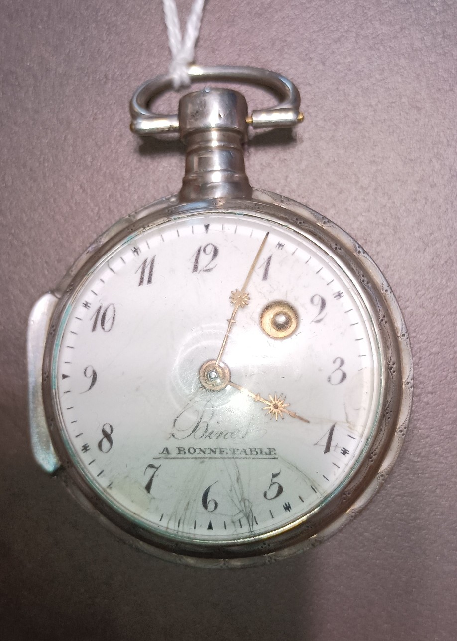

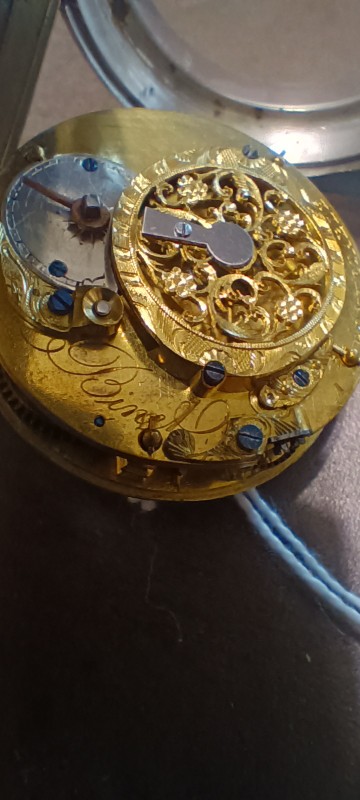

Ciao a tutti.

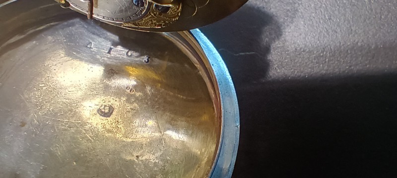

Ho trovato questo orologio con movimento a verga e vorrei saperne di più soprattutto sull'anno di costruzione.
Purtroppo il punzone sulla cassa non è ben definito.
Ho anche fatto qualche ricerca del nome sul quadrante, ma non ho trovato nulla.
Potete aiutarmi a trovare tutte informazioni possibili?
Grazie mille.

Sul marchio non si trova niente, neanche su Mikrolisk. Bisogna aspettare l'intervento dei forumisti più esperti. :( Comunque è un bel orologio. :D

Bell'orologio a verga!!! :2thumbs: :2thumbs:
E le lancette fanno il loro effetto ::-OK
Questi orologi a verga erano prodotti per e evenduti nella provincia francese nella seconda metà del 1800, probabilmente dopo il 1860.
Il nome sul quadrante era normalmente un orologiaio nel senso di rivenditore di orologi.
Il nome Binet a Bonnetable non è presente nel Tardy, la bibbia degli orologiai francesi.
Però ho trovato un Jean Binet, orologiaio, attivo a Rue Bourbon, Bonnetable nel 1861, vedi questa Guida turistica del 1861.
Spero sia un po' d'aiuto
Grazie!!
Perdona la mia domanda...
Ma nella guida di cui parli, c'è il nome Jean Binet ma non Bonnetable..
Sbaglio io qualcosa?
Re: Identificazione di un Verga...

Le indicazioni che ti sono state date da VinSer sono esatte (applausi a lui per la ricerca ::-bravo2 ) in quanto l'elencazione delle attività commerciali ed industriali inizia a pag.314 per la città di Bonnetable.

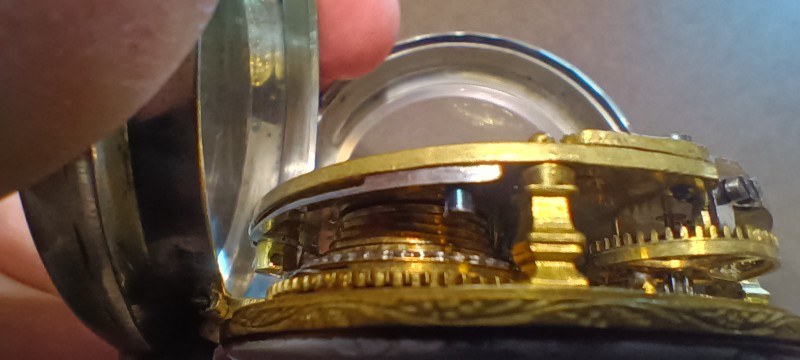

Una mia curiosità derivante dalla terza foto: la cassa posteriore contiene una campana in acciaio? Se è così il pendente, premendolo dall'alto, rientra? Eì possibile avere altre foto llaterali del movimento?

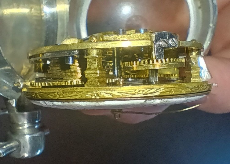

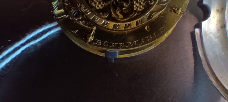

Grazie mille per la precisazione, mi era sfuggito il fatto dell'elencazione delle attività...
La cassa posteriore non contiene una campana e il pendente non si preme.
Cosa mi sarei dovuto aspettare? :-P
Per le foto non c'è problema le allego.
Grazie per l'interessamento.

Ingannato da quanto si vede nella terza foto ( mi sembrava ci fosse una campana in acciaio) pensavo che il tuo orologio fosse dotato di sveglia o di ripetizione dei quarti.
Di condeguenza il pendente avrebbe dovuto rientrare (premendolo) e lateralmente ci sarebbero stati due martelli.
Allarme rientrato :wink:
