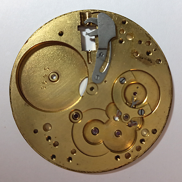

20240317_230753.jpg [ 288.58 KiB | Osservato 139 volte ]
Presto fatto, ma mi sembra non abbiano niente di diverso dal solito. Qui avevo già cominciato a grattare la parte più grossa della vecchia colla, marroncina e friabile.
L'unica cosa un po' insolita è il movimento, che ha l'asse di carica negativo come gli americani: è la prima volta che lo vedo in un orologio europeo.
20240317_230827.jpg [ 292.93 KiB | Osservato 139 volte ]
