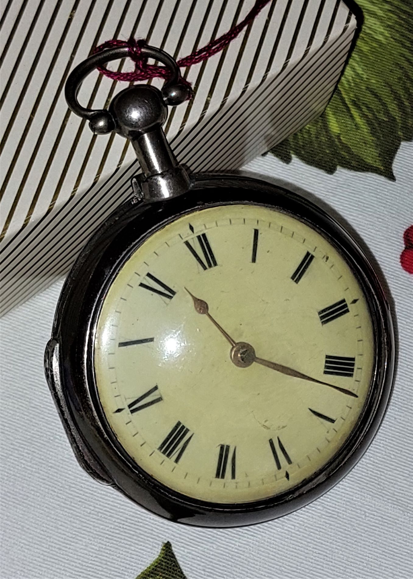

A proposito di orologi a verga inglesi tra settecento e ottocento, questo è un esemplare del 1812. Classico movimento a verga con conoide. Moooolto più modesto rispetto a quello postato qualche giorno fa da Giuseppe, ma anche questo ha il suo perché.... I punzoni della cassa sono piuttosto rovinati, ma sembrano riportare il 1810.

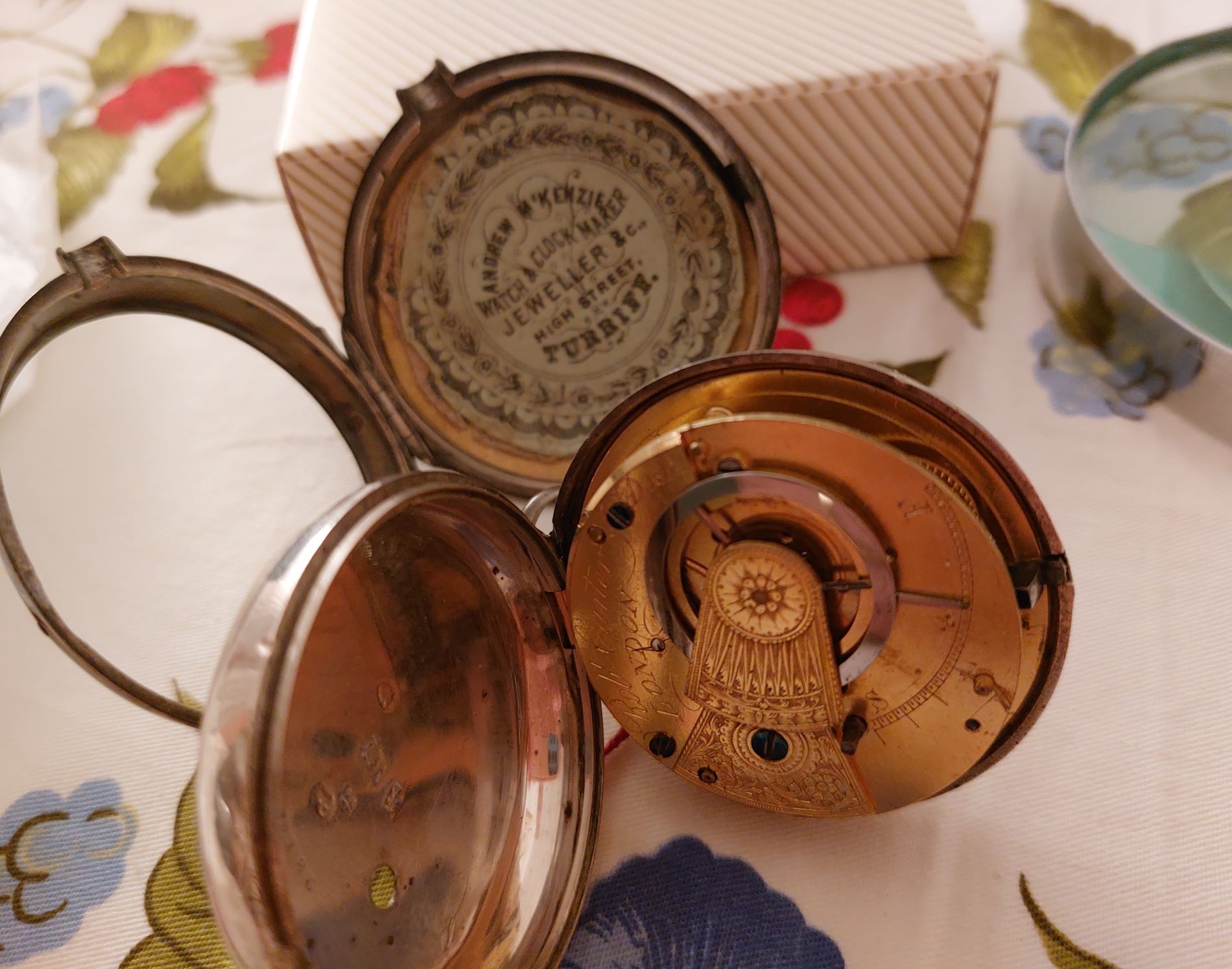

L'inserto in carta nella cassa esterna proviene da Andrew McKenzie, Turriff (paese della Scozia orientale), un orologiaio che risulta nel 1903 registrato dalla Royal National Commercial Directory of Scotland, e che probabilmente ha riparato (o venduto?) questo orologio, che quindi doveva all'epoca essere già "vecchiotto". Dopo chissà quali altri giri, è finito in Italia, a Venezia e infine, non meno 30 anni fa, nel negozio di mio padre.

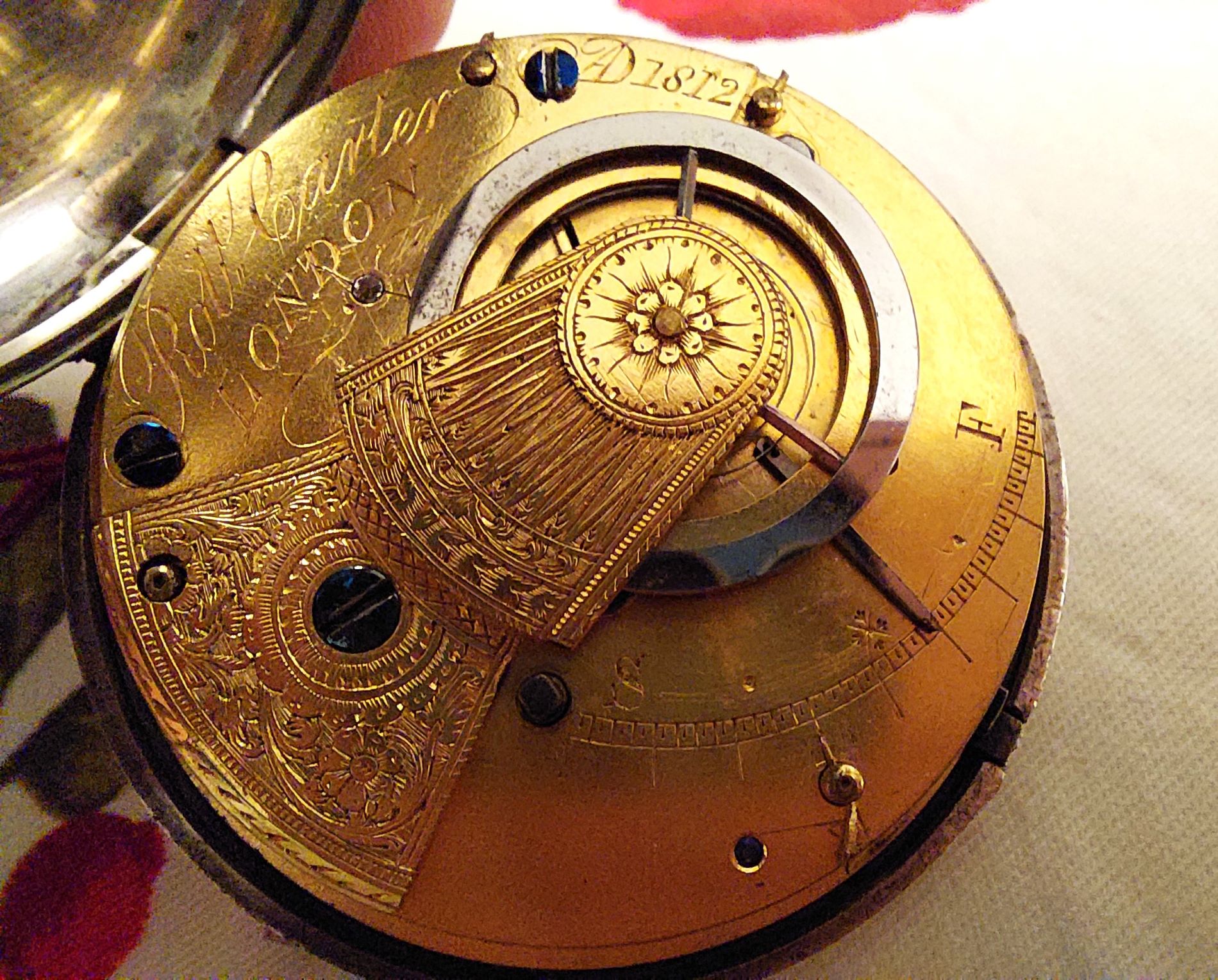

Purtroppo non riesco a recuperare notizie del (sembrerebbe) Robert Carter che firma il movimento. Secondo il Baillie esistono Robert (e John) Carter circa nel 1820, ma a Warrington (presso Liverpool). Però io ho una edizione molto vecchia.
Qualcuno ha altre fonti più valide? Ne sono sicuro!

In questo caso il nome potrebbe essere del proprietario.
Sul movimento si vede il numero 1852, ma segue le lettere "AD", cioè anno domini. Quindi è una indicazione dell'anno non il seriale del movimento.
Indicare solo l'anno fa più senso per una "dedica" che per un orologiaio.
Le iscrizioni sono solo sulla piastra copri-bariletto, che può essere facilmente smontata lasciando intatto il resto del movimento ed incisa a richiesta.
E poi posso sbagliare completamente :D

Ipotesi interessante. Fra l'altro giustificherebbe meglio il fatto che la cassa è marchiata 1810, mentre la data sul movimento c'è una data posteriore (però AD 1812, non 1852). Non vuol dire nulla, ma in effetti se ci sono delle discrepanze di questo tipo più spesso sono il contrario.
Tuttavia io i nomi del proprietario li ho visti solo sulle casse. Anche se trovare la data invece di un seriale sul movimento non è comune, non è impossibile. Proprio poco tempo fa avevo postato un orologio di fine ottocento della ditta Watts (orologio della guardia costiera), inequivocabilmente marchiato col nome della ditta, ma anche con la data (AD 1886), corrispondente peraltro alla data dei punzoni della cassa.

Non c'è una reale discrepanza, la lettera P era in vigore da giugno 1810 al maggio 1811. Probabile che il movimento sia stato completato qualche mese dopo
A Londra c'era un Robert Carter libero dal febbraio 1731, apprendista da John Carter forse il figlio aveva lo stesso nome o ha continuato con il nome del padre.

Anch'io ho il dubbio che il movimento sia stato incassato in anni successivi (ma non molti) alla sua fabbricazione. Del resto l'utilizzo della data (Annus Domini 1812) è molto singolare.
Così come la posizione del marchio del costruttore trasversale rispetto ai marchi dell'Assay Office (di solito sono paralleli)
Però se analizziamo sia il movimento (platine senza decoro, regolatore Bosley, bilanciere in acciaio) che lo stile della cassa ( forma del pendente e dell'anello, cerniera) troviamo le caratteristiche degli orologi inglesi dei primi decenni dell'800 fabbricati nella zona di Liverpool.
