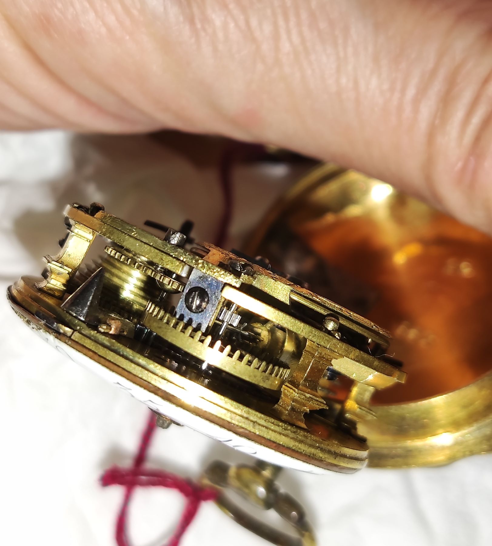

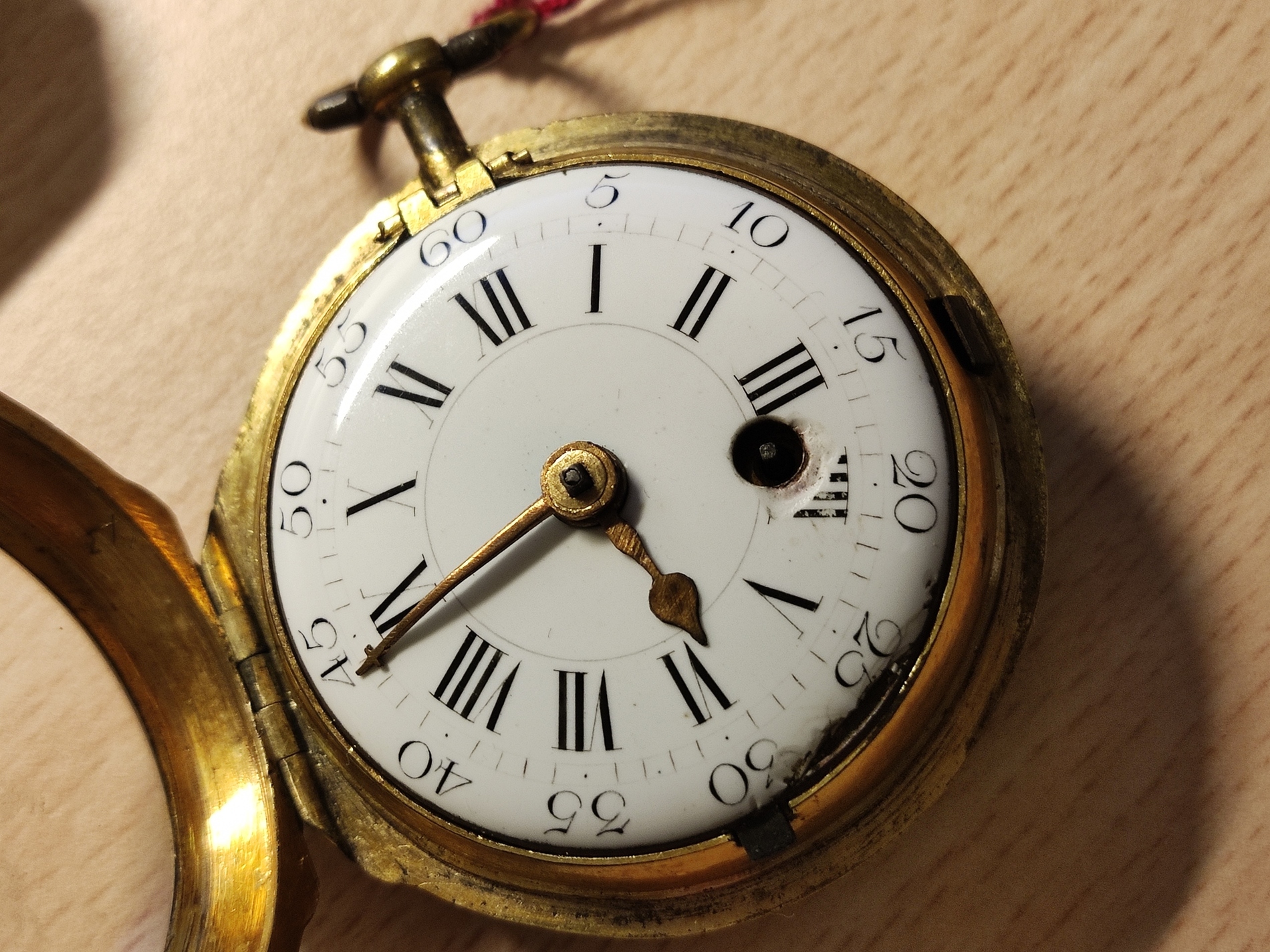

L'orologio che sottopongo all'attenzione è marchiato Julien le Roy. Nome prestigiosissimo dell'orologieria. Purtroppo anche "falsificato". Questo pezzo è sicuramente antico, con qualche problema di conservazione (qualche danno al quadrante e il fondo completamente consumato. Sicuramente lo hanno adoperato :D .
Mi pare comunque di fattura buona. Ha anche la possibilità di regolarela posizione della ruota corona con una slitta manovrabile dal lato, senza dover smonatare il movimento. Novità appunto introdotta da Le Roy dopo il 1725.
Cosa ne dite?

Naturalmente il Julien Le Roi postato da Cipster non ha niente a che fare con l'orologio postato da Ruggero.
Difatti calcolando le dimensioni, rispetto alle dita della foto e lo scritto che si vede sullo sfondo, l'orlogio è di piccole dimensioni come usava l'orologeria franco-svizzera della tera parte del XVIII secolo, cioè quando il grande Julien Le Roi era morto da un bel pò. E' vero che il figlio Pierre continuò a produrre orologi con il nome del padre, però sempre con il numero seriale che quì manca.
Il Tardy cita degli altri Julien Le Roi ma sono operanti a fine secolo ed ad inizio del successivo. Per quanto riguarda lo stato d'uso aggiungo che le lancette sono completamente fuori epoca, la sbrecciatura del quadrante sul foro di carica si può considerare quasi normale, mentre il fondello esterno della cassa appare massacrato al di là di un uso anche intenso.
Il regolatore di potenza inventato da Julien Le Roi divenne d'uso comune nell'orologeria franco svizzera mentre, stranamente, gli inglesi non l'usarono mai.

Non c'è scritto Julien ma Julli en.

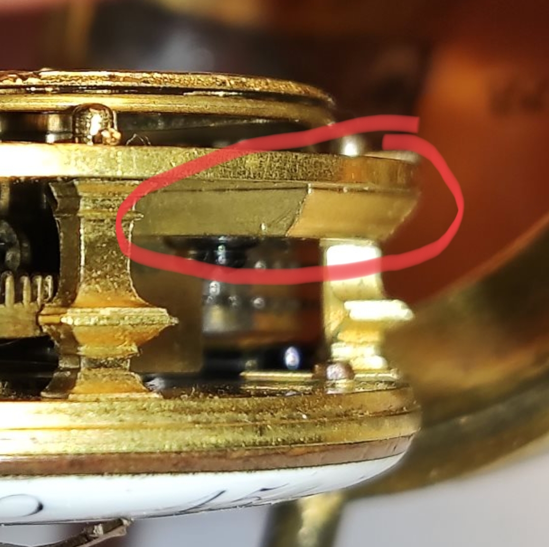

Non è il solito pseudo fasullo, merita qualche altra foto dello scappamento quella piastra contrepivot era usata dagli Inglesi.

Ma quella storia del piastra usata dagli inglesi cos'era?

IMG_20240125_153227.jpg [ 516.66 KiB | Osservato 83 volte ]
Quella piastra, con quella sagoma era usata dagli Inglesi.
Nel disegno quella usata da Francesi Svizzeri, che permetteva una regolazione più accurata.

Si, avevo visto la piastra, ma non sapevo di questa differenza di provenienza.
Ma è possibile che non sia nemmeno francese? La coq è nettamente francese, e su questo è difficile trovare eccezioni.

Il coq è solo quello con un solo piede, tipo quelli Inglesi. Questo potrebbe essere Francese o Svizzero o tutti e due. Spesso i grezzi erano costruiti in Francia e finiti in Svizzera Japy Freres di Beaucourt (Doubs) costruiva 40.000 grezzi per anno e la maggior parte esportata in Svizzera.
