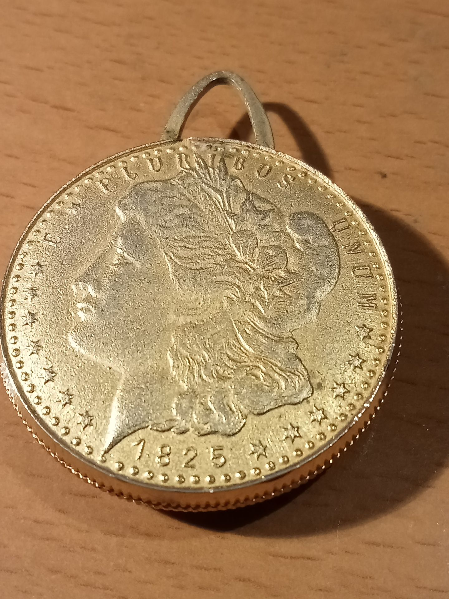

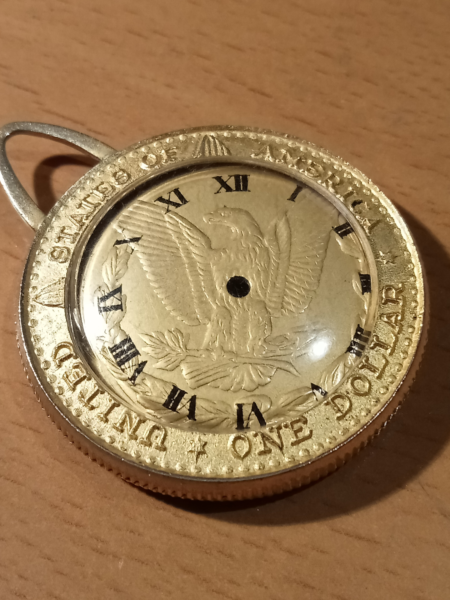

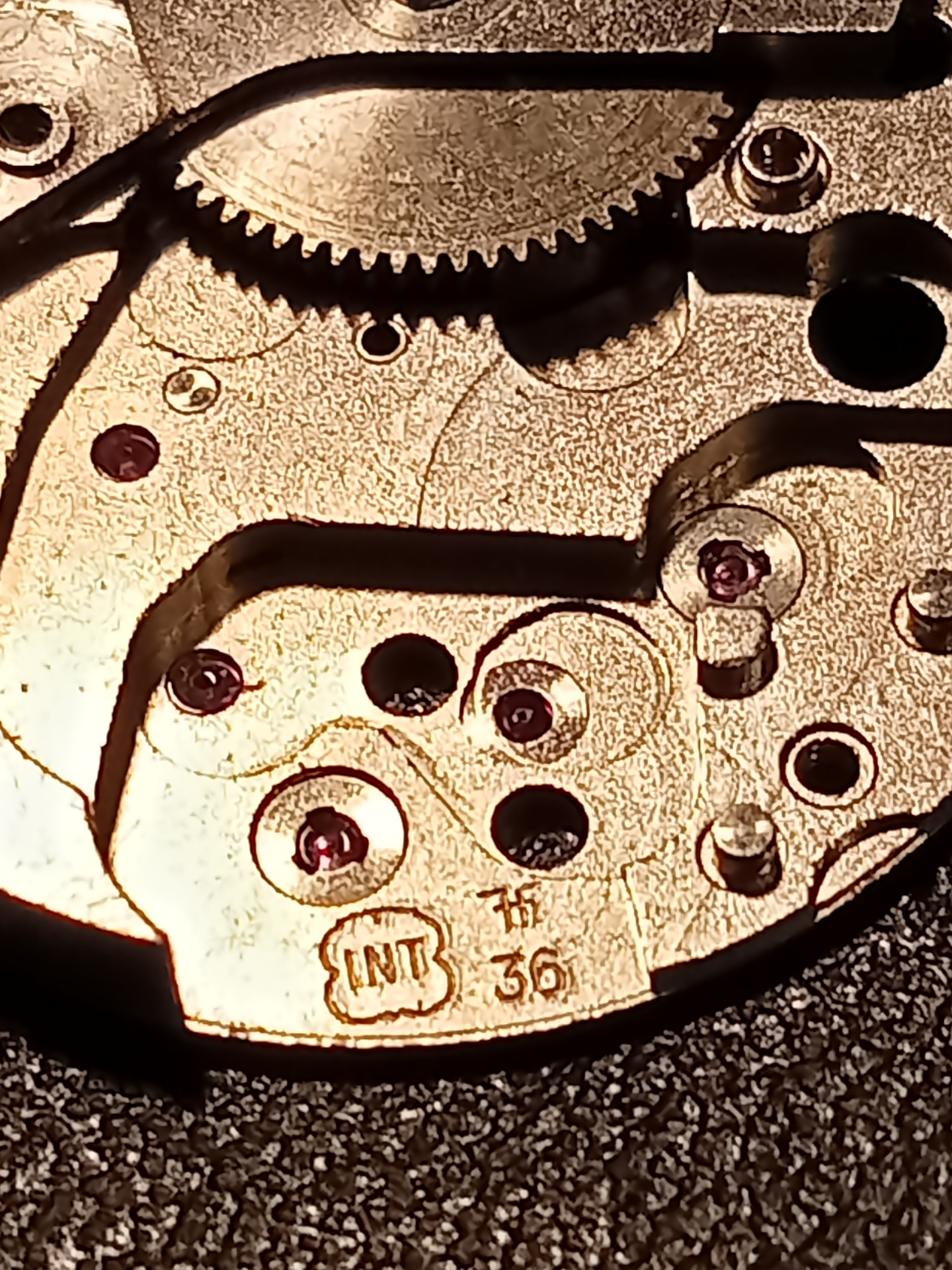

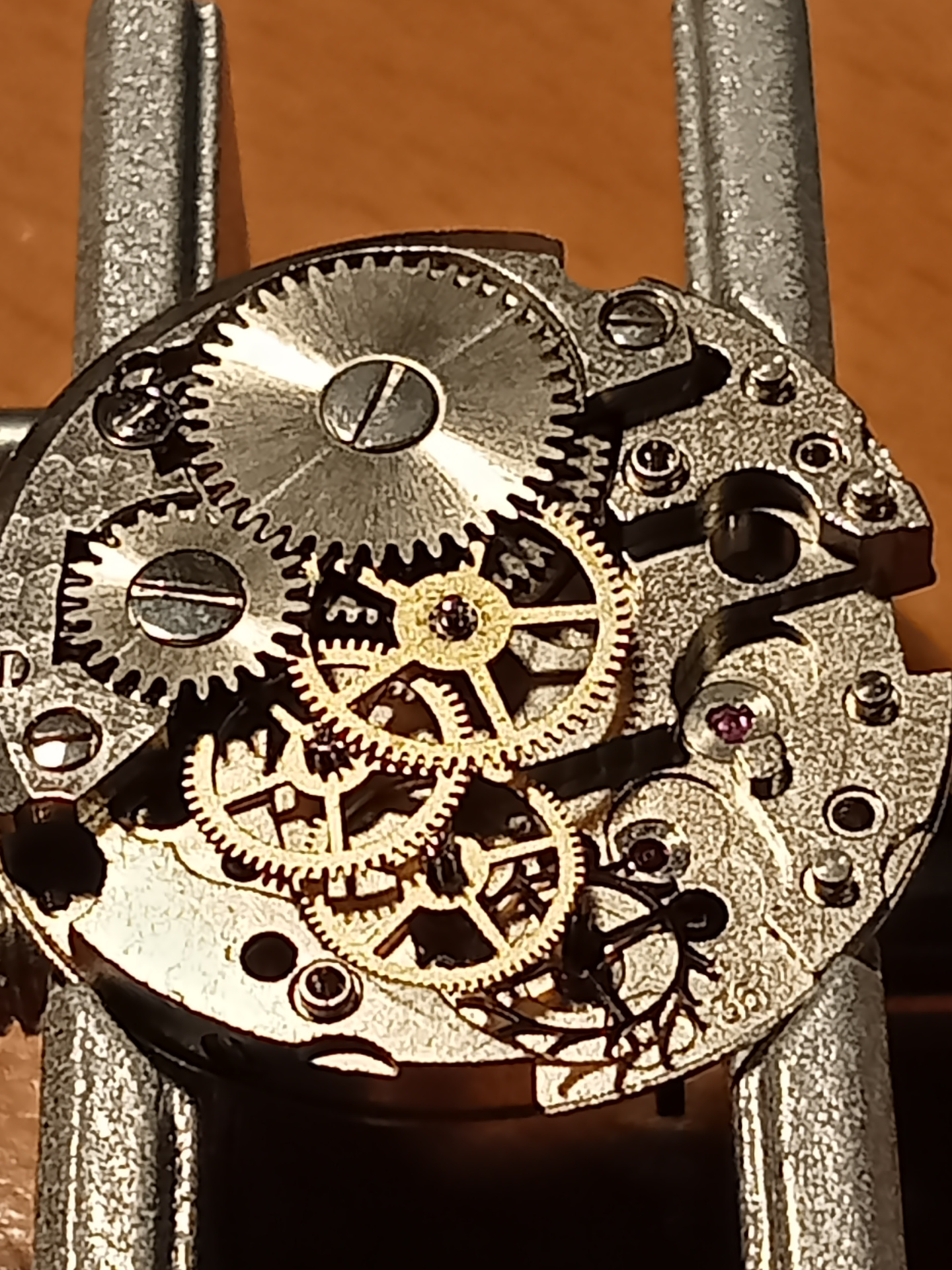

Ciao a tutti,
ho preso un orologio da tasca su eBay a poche lire, diceva non funzionante e ho voluto vedere se riuscivo a capire il problema e sistemarlo...
Il problema è molto semplice, calibro senza shock absorber e i perni dell'asse di bilanciamento sono spezzati...
L'ho smontato lo stesso, visto che comunque devo fare pratica perché ho iniziato da pochissimo con questo hobby, infatti ho perso pure la vite del click che ferma la ruota del rocchetto, la molla invece l'ho ritrovata heheheh
Ok premesso questo, vorrei cercare i pezzi o un calibro per i ricambi, ma non riesco a trovare che modello è cercando su internet :frown:
Qualcuno conosce modello e marca di questo calibro?

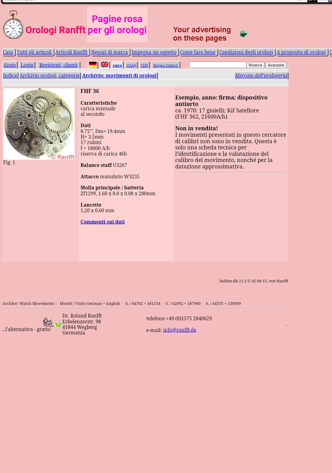

Screenshot_2024-01-16-16-23-01-75_40deb401b9ffe8e1df2f1cc5ba480b12.jpg [ 382.16 KiB | Osservato 82 volte ]

Wow velocissimo :2thumbs:
Grazie mille

Curioso il marchio INT era della Durowe tedesca.
