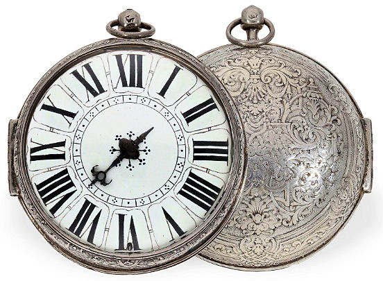

Ad una prima osservazione quest'oignon, che oggi vi mostro, farebbe pensare che a parte la bella cassa in argento incisa splendidamente, le eccellenti condizioni di conservazione, non abbia niente di particolare:
Immagine1.jpg [ 85.73 KiB | Osservato 266 volte ]
download.png [ 1017.07 KiB | Osservato 266 volte ]

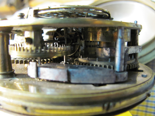

Invece osservano lateralmente il movimento possiamo notare un particolare non presente negli oignon a verga che conosciamo
download (1).png [ 1.15 MiB | Osservato 266 volte ]

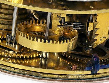

il particolare ingrandito
download (1ingr).jpg [ 42.67 KiB | Osservato 266 volte ]
Si notano infatti un pignone ed una ruota che non sono presenti nello scappamento a verga. Si tratta di un sistema per amplificare l'oscillazione del bilanciere e ridurre il numero di alternanze.
E' in grado di portare l'oscillazione da 90° a 360° riducendo le alternanze a 3600.
Questo sistema chiamato "pirouette" è rarissimo trovarlo in un oignon con verga ma anche su altri scappamenti successivi è molto raro.
Evidentemente lo scopo di chi l'ha pensato era quello di ottenere una maggiore precisione ed un migliore isocronismo, ma oggi sappiamo bene che un orologio così è maggiormente esposto alle variazioni di marcia (e quindi di precisione) rispetto ad uno con un maggior numero di alternanze.
Da questa premessa sembra che il suo inventore sia stato uno sprovveduto, ma non è così prechè si tratta del grande Christian Huygens, ad onor del quale bisogna dire che lo pensò per gli orologi fissi che non sono soggetti agli urti di un orologio da persona.

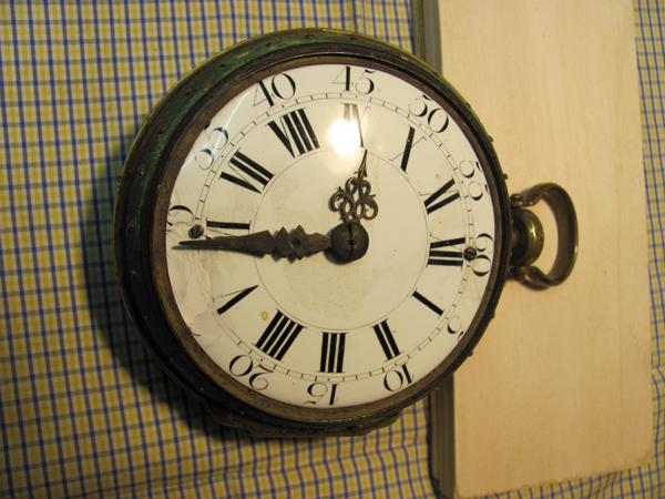

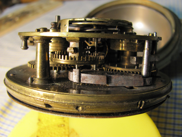

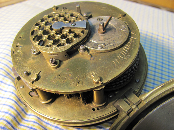

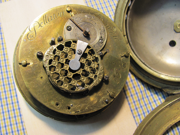

Buon giorno,ho letto questo argomento e mi è tornato in mente un orologio che ho comprato tempo fa e del quale non sono riuscito a trovare notizie. Mi sembra che assomigli a questo. Mi farebbe piacere una vostra risposta e se possibile anche sapere quanto può valere. Grazie

L'orologio sembra essere della seconda metà del '700, ma dell'orologiaio Alessandre Pelleton non ho trovato notizie anche se, dal cognome, dovrebbe essere svizzero (è molto comune a CHAUX-DE-FONDS).
Le condizioni non sono buone (quadrante rabberciato, mancano diverse parti del movimento la presenza della campana sul fondo cassa fa pensare che a suo tempo abbia avuto una suoneria ma che sembra oggi manchi.
Con una buona pulitura della cassa ed il restauro delle lancette e del quadrante potrebbe essere un bell'oggetto da vetrina.

Grazie . L'orologio è funzionante per il tempo ma come hai ben visto manca qualcosa per la suoneria.

Era una sveglia? Avranno sostituito il quadrante fissandolo con due viti. Peccato quella vite Parker che spunta vicino il pilastrino
Saluti enrico
