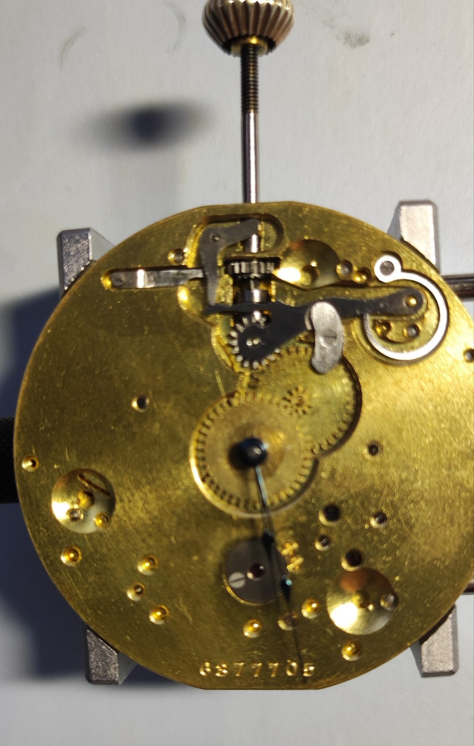

Buonasera, ho un problema con la rimessa dell'ora di questo tasca.
È un Omega 18spb, e come si vede dalla foto ha la punta del tiretto consumata dalla ruggine pertanto non riesce a spingere fino ad ingranare le ruote.
Come si potrebbe risolvere?
IMG_20231014_185657_copy_1020x833.jpg [ 180.86 KiB | Osservato 179 volte ]

Dovresti assicurarti che sia realmente consumato o rotto e non fuori posto sotto la leva che dovrebbe spingere; a vedere la foto non lo capisco. Detto questo, se effettivamente il pezzo è usurato o rotto io vedo 2 possibilità: trovare il ricambio o provare a costruire una levetta nuova.

Grazie per il tuo interesse. Sono sicuro al 100% che è più corto di quanto dovrebbe. Il ricambio l'avevo già considerato, ma credo sarei costretto ad acquistare un movimento donatore a cifre per niente ragionevoli. Sarei curioso di sapere come si dovrebbe procedere per una eventuale ricostruzione.

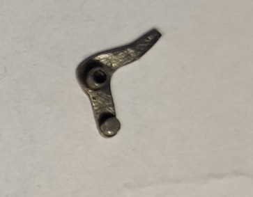

Il pezzo è fatto in questo modo.
Presenta due sporgenze, una filettata per la vite e una parte per la gola della tige. La vedo dura!!

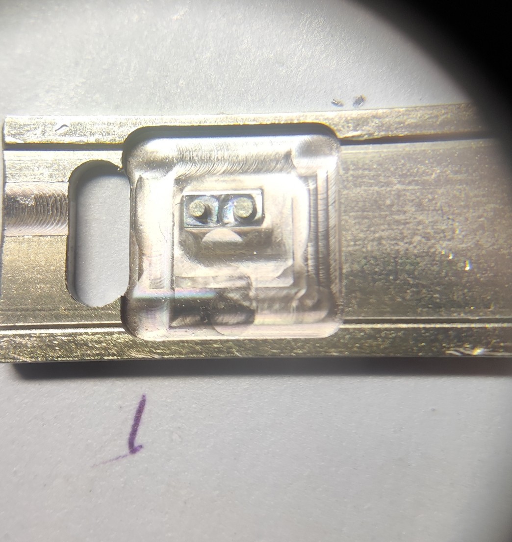

Volevo farvi sapere come ho risolto il problema.Non avendo trovato riscontro nel mercatino del forum, inizialmente ho provato con la deformazione del metallo tramite schiacciamento (non trovo più il messaggio del suggeritore). Devo dire che ha funzionato, difatti ho ottenuto l'allungamento della parte terminale a scapito però dello spessore. Non mi piaceva molto, avevo paura che sarebbe durato poco. Ho preso in considerazione il suggerimento di Luporandagio. Su di una piastrina di metallo mi sono fatto fresare i due tondini, uno per la vite e l'altro per la tige. Il foro, filettatura e forma finale l'ho ottenuta tutti a mano. Scusate per le foto non proprio nitide.
