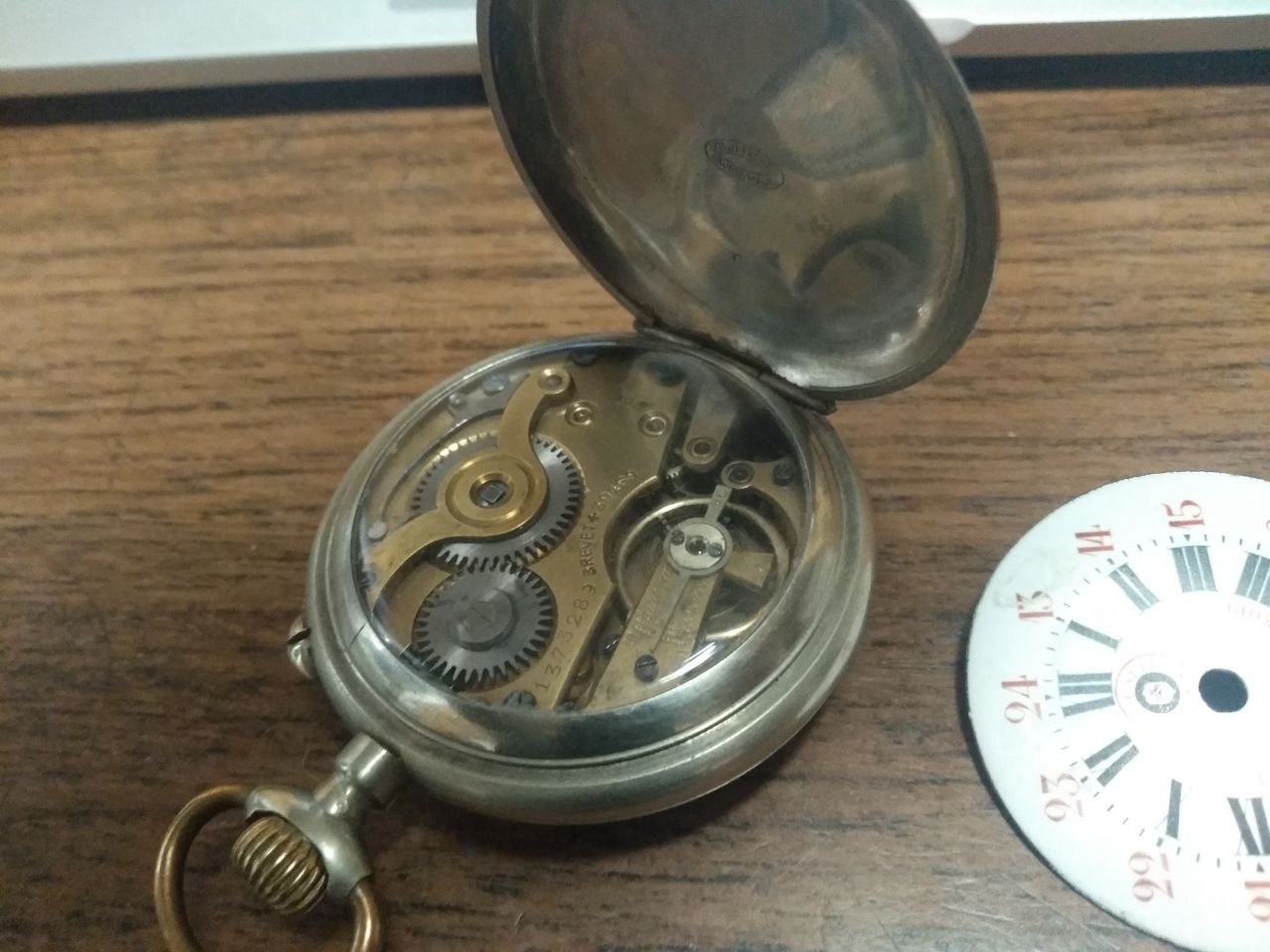

Salve a tutti,
dopo un po' di silenzio torno con un altro problema, questa volta non prettamente tecnico. Ho preso questo Roskopf da rimettere in sesto, era sporco e con i soliti problemi di parti del quadrante saltate via. Qui lo vedete già ripulito e quasi rimesso a posto:
photo_2023-11-27_23-36-55.jpg [ 179.2 KiB | Osservato 187 volte ]
photo_2023-11-27_23-36-26.jpg [ 152.37 KiB | Osservato 187 volte ]
Dopo pulizia, cambio molla vecchia ed esausta, ripristino vetro posteriore e lubrificazione, ero quasi arrivato al buono... quando si è consumato un piccolo dramma. E per piccolo intendo letteralmente: mentre rimontavo il coperchietto della contropietra (non sono sicurissimo di quello che dico, perdonate se ho detto una castroneria: ad ogni buon conto intendo quello che sta sotto al quadrante e fa da "appoggio" al perno del bilancere si impernia nel corpo del movimento) mi salta via la minuscola vite. Ca va sans dire, non importa quanto ho cercato, ma la vitina, che pure sono certo di aver sentito cadere da qualche parte, non è saltata fuori in nessun modo. Ho già provato a vedere se tra i (pochi) "cadaveri" che ho a disposizione ce ne fosse una compatibile: niente da fare.
Sono quindi qui a elemosinare il vostro consiglio: a quanto ho capito, questo genere di minuterie non sono cose che si trovano in fornitura (o si? Sarebbe una bella notizia per me). Come fare altrimenti? Non saprei nemmeno come determinare misure e caratteristiche (passo della filettatura). Mi spiacerebbe però dare l'orologio per spacciato, visto che per quanto non abbia (credo) nessun valore mi avrebbe fatto piacere rimetterlo in marcia.
