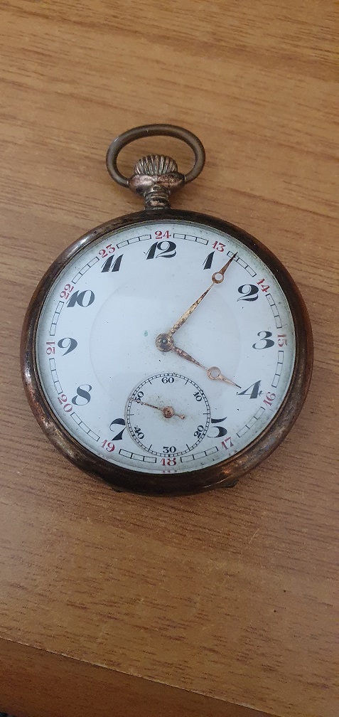

Salve a tutti, mia zia mi ha regalato questo orologio che naturalmente non funziona, sapete dirmi se qualcuno sà di che orologio si tratta ? Non c'è marca e modello.

La cassa mi sembra essere di argento "galonne", ovvero con placcatura d'oro sul contorno della cassa. Per quel che ne so questo tipo di cassa era più venduta sul mercato tedesco. Dovresti fotografare l'interno dei coperchi posteriori dove dovrebbero esserci impressi i marchi dell'argento dai quali si può risalire all'origine della cassa, se francese, svizzera o tedesca.
Non ho molta conoscenza sul meccanismo; quello che si vede è che è ad ancora, 15 rubini, rimessa all'ora a tiretto sulla corona per cui databile intorno agli inizi del 1900. Devi controllare scuotendo delicatamente l'orologio se il bilanciere oscilla un po'. Se invece provando a inclinare l'orologio vedi che il bilanciere si corica su un fianco allora è rotto, per cui rimettere in funzione l'orologio diventa complicato. Se invece il bilanciere oscilla un po' il problema del mancato funzionamento potrebbe essere dovuto alla spirale che sembra decentrata. Un bel lavaggio del meccanismo e la correzione di questo problema potrebbe restituirti l'orologio funzionante e godibile.

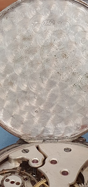

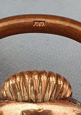

effettivamente il bilanciere si corica un po, ho fatto una foto dell'archetto della ricarica e a me sembra che ci siano 2 lettere stampigliate , P.F , purtroppo manca il primo coperchio , non so nemmeno se c'era, mia zia non ricorda.
Nel coperchio di chiusura della meccanica è stampigliato 0.800 che dovrebbe esere l'argento e la matricola.A riguardo la molla era uscita dalla sede della spina dove passa la spirale ma ho visto che alcune spire si toccano.Sembra che da quando ho reinserito la molla nella sede non si corica piu , muovendo l'orologio non oscilla comunque.
Faccio presente che sono un pivello dell'orologeria , mi sto avvicinando ora alla meccanica.

Unitas 31
