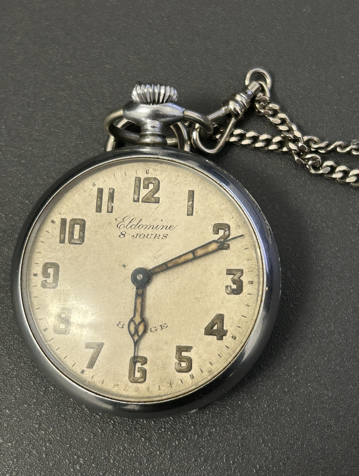

Buongiorno a tutti. Possiedo questo orologio da tasca, non trovo nessuna informazione in rete. Qualche esperto potrebbe darmi qualche informazione in più come anno di costruzione storia di questa marca meccanismo e che valore potrebbe avere? Grazie
IMG_0054.jpeg [ 1.66 MiB | Osservato 367 volte ]
IMG_0055.jpeg [ 964.87 KiB | Osservato 367 volte ]
IMG_0056.jpeg [ 922.33 KiB | Osservato 367 volte ]

Ciao, la prima cosa che mi sento di consigliare, è di accertarti se gli indici del quadrante e le lancette sono a base di pasta di radio.
Per questo attendi ulteriori risposte da parte di qualcuno che potrà dirtelo con buona certezza.

Ovvio che sia Radio, il marchio Eldomine, forse per il mercato Spagnolo, è stato registrato da Conrad Girard nel 1928 e cancellato negli anni cinquanta.Aveva anche un brevetto del 1916 per un orologio da polso.

Grazie Enrico, Quindi può essere datato daL 1928 al 1950? Da mio nonno mi era stato detto che era dei primi del 900.. come potrei reperire qualche informazione in più? Confermi che è un marchio spagnolo? Quindi 8 jours sarà il modello? Grazie

8 jours, significa semplicemente 8 giorni in francese. E' riferito alla teorica durata di una singola carica, grazie ad una molla maggiore del solito.

Anche io partirei dal presupposto che possa essere radioattivo per via della luminescenza,
Per questo lo tratteremo con le precauzioni dovute.
Mi sento di suggerire di non aprirlo.
Da quel che si vede sarebbe un 8 giorni, con il caratteristico bariletto grande quanto l'intero movimento.

Il materiale radioattivo serviva come "batteria" per il materiale luminescente
Se cerchi nel forum ci sono diversi topic

Per quanto riguardo al radio, al trizio, ecc usati per dare luminescenza agli orologi ti rimando a questo mio post che è molto esplicativo e ti farà capire il tutto: viewtopic.php?f=4&t=62545&p=682670&hilit=radio%2C+trizio%2C+luminova#p682670. :D
Per quanto riguarda le notizie sull'orologio oltre quello che ti ha già scritto Enrico, su Mikrolisk si trova: Eldomine Conrad Girard Uhren, Uhrenteile; La Chaux-de-Fonds, Schweiz; registriert am 7.6.1928. Non è reperibile niente altro. :(
