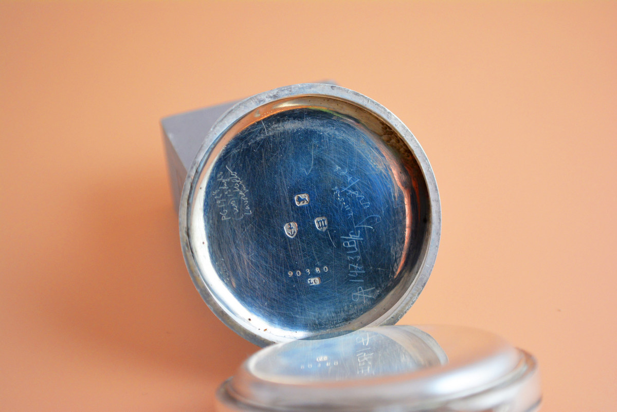

Nel fondello una scritta PG 1928 (res) tituito 15 Luglio Lavorato molto.
DSC_0444.jpg [ 178.69 KiB | Osservato 839 volte ]

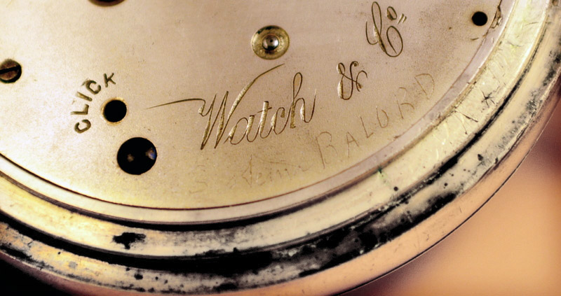

Ma perché balordo?
sul movimento, immagino un orologiaio ha graffiato " Sistema balordo" vicino allo scappamento e vicino al click spring.
In effetti il click spring é insolito bisogna infilare un perno nel foro per scaricare la molla.
