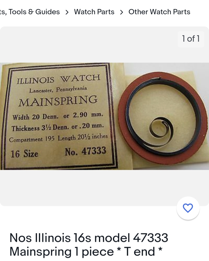

Trovata! Questa va' bene spero, perché notavo che la mia non finisce a T, forse la mia era già stata sostituita con una non sua o ci sono altre versioni? , mah...speriamo

Anche nel "grey book" è con l'attacco a T.
Se il bariletto è stato sostituito bisognerà fare due fori.
saluti enrico

Ciao Enrico, ho guardato bene il bariletto e il foro c'è ma può essere che hanno modificato la parete mettendo quel dentino per adattare un'altra molla (quella rotta)?

Molla arrivata, ma purtroppo la 47333 è più alta pur essendo quella idonea per questo movimento e naturalmente non si chiude, quindi devo pensare che sia stato sostituito il bariletto. La molla rotta è più sottile ed è alta 2,50mm contro i 2,90 dalla 47333 e comunque prima che si rompesse la marcia era regolare. Domanda: può essere che abbiano montato la molla 14/16 size ?

il bariletto del 14/16 che era montato dal 1° al 3° modello era alto 3,5 mm. Il 4° modello, il tuo, era alto 3,81.
saluti enrico

Ho controllato, ti hanno mandato una cosa che non va bene, il numero è corretto 47334 è corrisponde ad altezza 250..
La puoi prendere qui:
https://www.ebay.com/itm/143746320998

Ma non corrisponde con il suo movimento che è il 4° tipo

Si concordo, dal database corrisponde ad un modello 4, quindi o gli hanno sostituito il bariletto visto che la sua molla è alta 250 e da 290 non entrerà mai, oppure il database è errato, potrebbe solo saperlo scrivendo e pagando 19,50 $ alla Illinois che ti invia tutta la documentazione.
Di errori nei database dei serial number ne ho trovati abbastanza, ma non è detto che sia questo il caso.
Alla fine per poterlo ripristinare può solo mettere la molla che gli ho postato.
